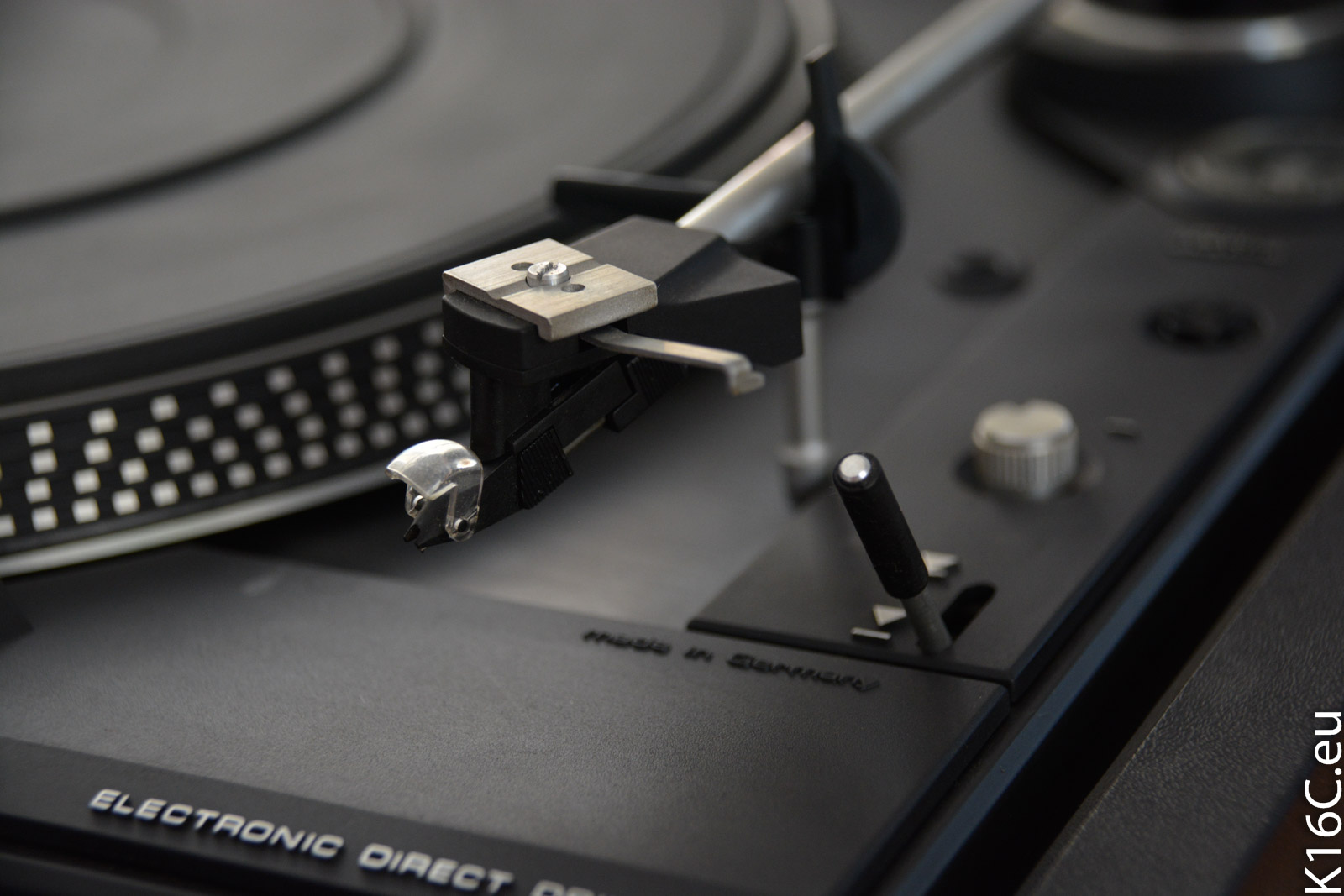

aktualnie faktycznie jest ortofon ULM... mocowanie wygląda jak na obrazku (to akurat zdjęcie z Internetu, nie mam aktualnie swojego gramofonu pod ręką). Zastanwaiałem się nad zakupem Ortofon 2M blue albo red, ale też nie wchodzi w grę?
Jest jakaś nazwa "techniczna" tego adaptera? Czy prościej wymienić cały gramofon?

Konrad K pisze: Zastanwaiałem się nad zakupem Ortofon 2M blue albo red, ale też nie wchodzi w grę?
Nie + nie wiem czy wiesz, ale one mają wiele wspólnego z Twoją obecną wkładką :)
Konrad K pisze: Jest jakaś nazwa "techniczna" tego adaptera? Czy prościej wymienić cały gramofon?
To drugie.
