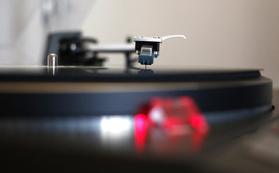

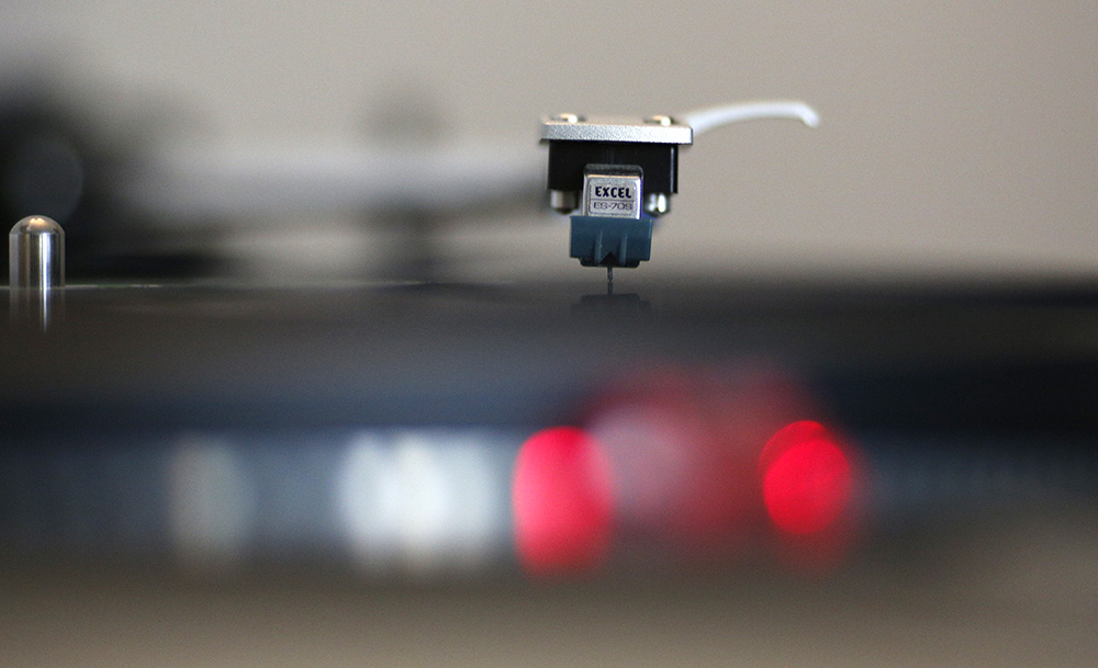

Jest to mój pierwszy wpis na tym forum , więc na początek witam wszystkich
Po 20 latach przerwy z winylem (miałem Fonicę) jestem świerzo po zakupie Technicsa SL-Q2 z wkładką Excel ES70s. Sam gramofon bardzo mi się podoba, natomiast z dźwięku nie jestem do końca zadowolony. Słuchałem przez chwilę najtańszego Pioneera PL-225 z wkładką PC-240 i dzwięk wydawał mi się lepszy. Spodziewałem się że po zakupie SL-Q2 że nastąpi poprawa a tu niemiłe zaskoczenie. Może winą tego jest wkladka , podobno siedzi w niej nowa igła (zamiennik najpewniej z wamatu). Jest ona trochę krzywa, lub może to ramię(headshell) są krzywe. Wracając do dzwięku to jest dla mnie trochę płaski , na niektórych płytach jest lepiej oczywiście na niektórych gorzej. Mam pytanie czy spróbować wymienić igłę w Excel ES70s na eliptyczną http://www.jico-stylus.com/product_info ... cts_id=335 , czy zmienić na wkładkę AT95E, czy może jakieś inne pomysły aby to zagrało lepeiej. Budrzet do 300 zł, choć chetniej 200zł. Dodam że pre to Art Dj Pre II. Co do ewentualnej instalacji nowej wkładki to jestem absolutnie zielony

Headshell do ustawienia, wkładce czy igle nic nie dolega.fiodorfud pisze: Jest ona trochę krzywa, lub może to ramię(headshell) są krzywe.
AT 95 przy tym Excel'u to krok w tył. Wiele mogę powiedzieć o ES 70, ale nie że gra płaskofiodorfud pisze:Wracając do dzwięku to jest dla mnie trochę płaski , na niektórych płytach jest lepiej oczywiście na niektórych gorzej. Mam pytanie czy spróbować wymienić igłę w Excel ES70s na eliptyczną http://www.jico-stylus.com/product_info ... cts_id=335 , czy zmienić na wkładkę AT95E, czy może jakieś inne pomysły aby to zagrało lepeiej. Budrzet do 300 zł, choć chetniej 200zł. Dodam że pre to Art Dj Pre II. Co do ewentualnej instalacji nowej wkładki to jestem absolutnie zielony
Zacząłbym sprawdzanie od tego zamiennika:
http://allegro.pl/igla-excel-s70ex-es70 ... 89640.html
Zagra lepiej niż ten, co masz teraz. Chyba, że odkładasz do szuflady Excel'a, to napisz więcej informacji, czego konkretnie brakuje Ci w brzmieniu. Jest jeszcze parę nowych wkładek, które zmieszczą się w twoim budżecie.

Dzieki za szybką odpowieź.
Próbowałem odkręcać go i na nowo przykręcać ale niewiele to dało. Może jest jakis inny sposób ?Dante pisze:Headshell do ustawienia, wkładce czy igle nic nie dolega.

Jak odkręcę śrubę to luz jest mały, ale mam wrażenie że przy przykręcaniu i tak się mocuje jednakowo.Dante pisze:Ano jest Jak nie masz luzu przy poruszaniu headshellem i zawsze jest tak samo po przykręceniu czyt. źle, trzeba poluzować 2 śruby pod ramieniem, ustawić prawidłowo i dokręcić.

Dzięki za podpowiedź, rozumiem że ramię mogę odkręcić żeby dostać sie do tych śrubek ?Dante pisze:Ano jest Jak nie masz luzu przy poruszaniu headshellem i zawsze jest tak samo po przykręceniu czyt. źle, trzeba poluzować 2 śruby pod ramieniem, ustawić prawidłowo i dokręcić. Dla ułatwienia, te śruby:

Przy dokręcaniu headshella, przekręć go w lewo zwyczajnie i trzymaj, jak dokręcasz. Dopiero jak to nic nie da bierz się za śrubki pod ramieniem.fiodorfud pisze:Jak odkręcę śrubę to luz jest mały, ale mam wrażenie że przy przykręcaniu i tak się mocuje jednakowo.

Nie trzeba wydłubywać ramienia, wystarczy krótki śrubokrętfiodorfud pisze:Dzięki za podpowiedź, rozumiem że ramię mogę odkręcić żeby dostać sie do tych śrubek ?

Fiodorfud nie musisz odkręcać całego ramienia, przecież dojdziesz do tych śrubek od dołu. Chyba nie zrozumiałeś postów, na spokojnie złap głęboki oddech i poczytaj o ustawieniu ramienia / Wojtek podesłał Tobie linka. Na pierwszy rzut sprawdzilbym ten headshell, wydaje mi się krzywo osadzony. Na Vinylengine znajdziesz też szablony do ustawień ramienia, wystarczy tylko założyć tam konto. Zawsze możesz użyć tłumacza jeżeli problemem będzie poruszanie się po witrynie . Dasz radę, trzymamy kciuki.
