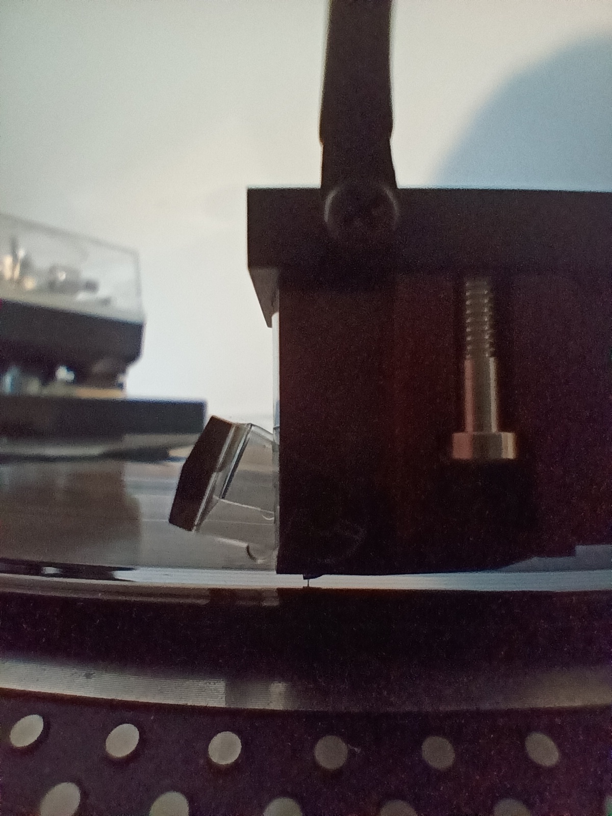

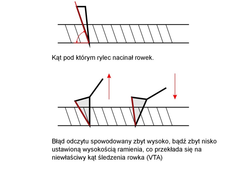

Technicznie patrząc powinieneś to zrobić, choć nie ukrywam że w ustawienie dokładnie nacisku bez wagi wymaga już trochę doświadczenia, podobnie jak ustawienie wysokości ramienia, Hana ma 17 mm wiec ustaw na 3 kolumnę ramienia, sprawdź czy igła jest idealnie prostopadła do płyty jak na zdjęciu. Sprawdź wizualnie czy wkładka jest równoległa do płyty.

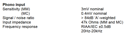

Pytanie czy zakup technics sl-1500c + wkładka hana EL to dobry zakup na "dobry start" ? Startować to będzie na wbudowanym przedwzmacniaczu w Musical fidelity m6si a w późniejszym terminie rozważam zakup przedwzmacniacza Audiokultura Iskra.
Z tego co widzę to M 6si ma wejście z obciążeniem dla w wkładek 47 K ohm wiec to raczej tylko wkładek wysokonapięciowych MC a ty chcesz nisko napięciową Hane El wiec albo dokup preamp albo kup Hane EH.

Dzięki za wskazówki. Wagę i szablon pod ramię 9" już zakupiłem jak i poziomice i inne "pierdoły" . Bardziej mi chodziło czy takim urządzeniem pro-jecta jestem w stanie to dokładniej zrobić ? Myślę , że tylko szybciej ale czy dokładniej to nie wiem.
Gramofon będzie z oryginalnie zamontowaną wkładką 2m Red więc rozumiem jak będzie nie prostopadle hana to podnieść lub opuścić kolumnę ( czy zrobić to na samym początku czy po wyważeniu i ustawieniu wkładki ) ?
Pytanie czy to zagra jakoś na "start", czy będzie kicha?Ogólnie początkowo był zamysł na EH ale pewnien sprzedawca mnie przekonywał, że jak już iść w MC to lepiej kupić EL (lepsza jakość dzwięku). Ogólnie finalnie będzie przedwzmacniacz zewnętrzny ale chciałbym chociaż dla poznania różnicy zacząć na wbudowanym w zmacniacz pre-ampie.
1. Jako szablon wystarczy Ci technicsowy Overhang Gaug zdjęcie załączeniu w niskich modelach nie ma w komplecie albo sówmiarka lub linijka żeby odmierzyć 52 mm i nic więcej ale jak kupiłeś to sobie sprawdzisz.
2. Sądzę, że wysokość ramienia dla 2 M nie będzie ustawiona po wyjęciu z pudełka. Dokładnie jak będzie leć w przód lub w tył igła odpowiednio podnieć albo obniżyć ramie, wysokość wstępnie ustaw na początku jeszcze przed zamontowaniem headshela.

Pytanie czy to zagra jakoś na "start", czy będzie kicha. Ogólnie początkowo był zamysł na EH ale pewnie sprzedawca mnie przekonywał, że jak już iść w MC to lepiej kupić EL (lepsza jakość dzwięku). Ogólnie finalnie będzie przedwzmacniacz zewnętrzny ale chciałbym chociaż dla poznania różnicy zacząć na wbudowanym w zmacniacz pre-ampie.
Mam m 6si ale nigdy nie korzystałem z tego pre ale sądząc po jego parametrach to EL się nie nadaje z HL może być różnie bo Musical nie podaje jaki jest poziom wzmocnienia dla MM i MC jak 41db/56 czy 66 db to dla HL na wejściu MM będzie za mało a na 56 dla MC zdecydowanie za dużo, ja mam Denona dl 110 wysokopoziomowy MC i ma ustawione 46 db i jest ok. Do takiego wewnętrznego wejścia najlepiej kupić dobrą MM a po zakupie preampa zacząć dalsze manewry z MC.
