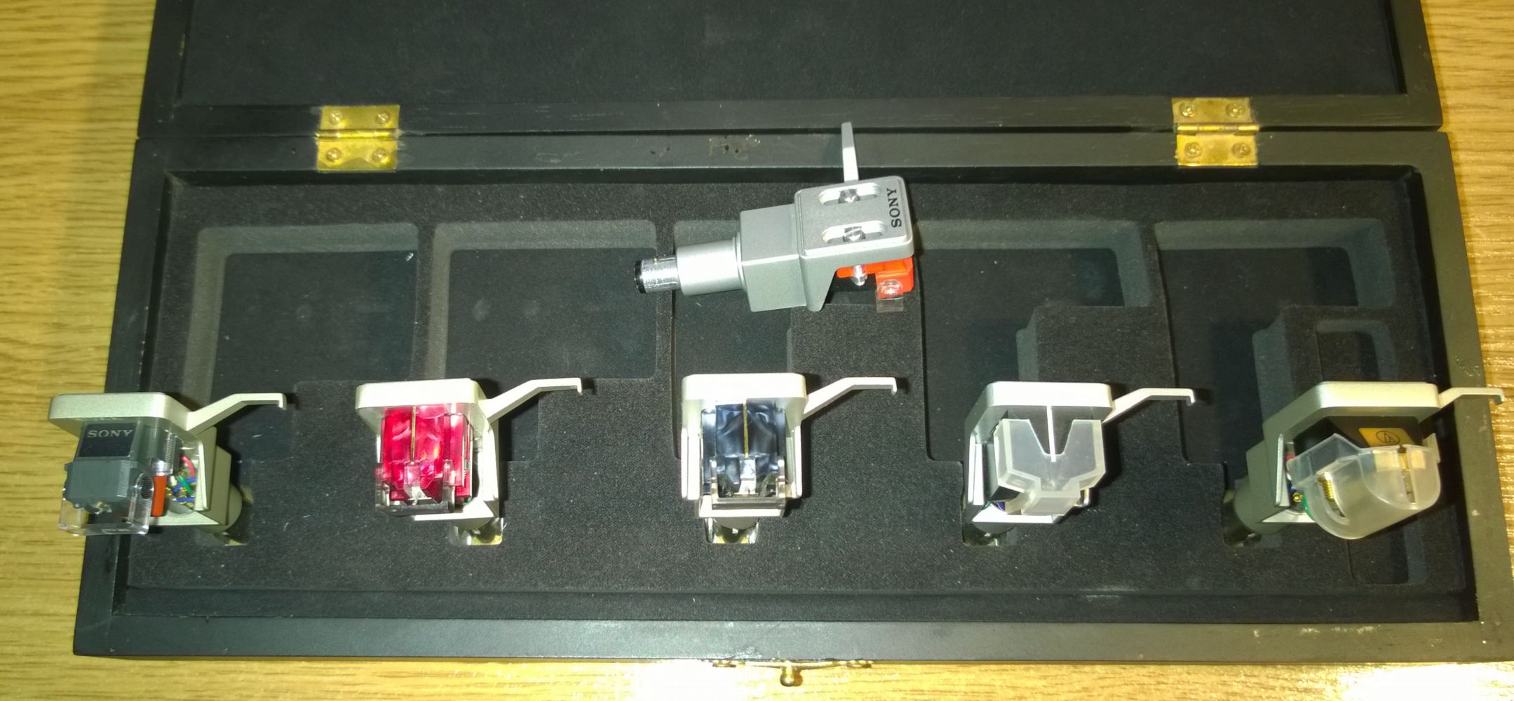

- Regsoft
- Posty: 6701
Re: wkładka do sony PS-X60
No coś do PUA-7 by się znalazło ...
Z tańszych i mniej "oczywistych" to przemyśl używane Sony XL z nową igłą (np. XL-15 z eliptykiem od XL-25).
A jeśli chciałbyś trochę dołożyć to niezmordowanie polecam do Soniaczy Denony serii DL-103 ...
http://www.ebay.pl/itm/BRAND-NEW-DENON- ... 1534735926
http://www.ebay.pl/itm/BRAND-NEW-DENON- ... 2005505635
Również DL-110 (MCHO) nadspodziewanie dobrze chodzi na PUA-7 :
http://www.ebay.pl/itm/NEW-DENON-DL-110 ... 1761586806
Musiałbyś jednak nieźle zapolować aby zdobyć taniej
