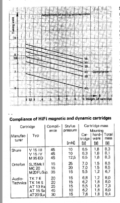

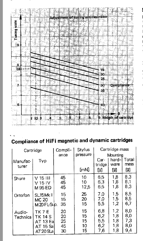

To, że w 731 jest ramię typu ULM oznacza, że można na nim powiesić bardzo lekkie wkładki, co niesie za sobą pewne korzyści (szczególnie przy pofalowanych płytach) ale nie oznacza, że nie da się zawiesić czegoś cięższego i bardziej sztywnego. Możliwość ta wynika z zastosowania regulowanego tłumienia rezonansu w przeciwwadze. Tutaj masz wycinek z instrukcji pozwalający dopasować odpowiednie ustawienie tłumienia do masy wkładki i jej podatności:
Tak, niby można, ale z doświadczenia wiem że takie działanie tak na prawdę zabija sens posiadania ramienia ULM i całość i tak nie gra wtedy tak dobrze jak np. z jakimś ramieniem średniej masy.
