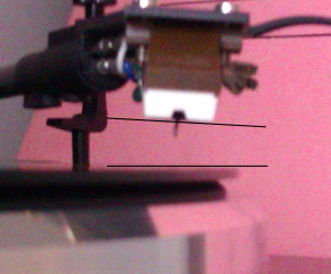

Jeszcze jedna rzecz zwróciła moją uwagę podczas ostatnich oględzin ramienia. Otóż headshell jest w pewnym sensie tak odrobine "przekrzywiony", że zamontowana na nim wkładka nie jest równoległa do powierzchni płyty. Dorzucam kiepskiej jakości zdjęcie na którym naskrobałem o co mi mniej więcej chodzi. Pytanie: czy tak ma być? czy tak może być? czy to bardzo źle i trzeba coś z tym zrobić?
Rysunek poglądowy
Rysunek poglądowy
eenneell
Posty: 4157
Lokalizacja: K-ków
Pomocy :( Potrzebna nowa wkładka
Post autor: eenneell »
Tak ma nie być :shock:
Sprawdż czy na podniesionym ramieniu ramie przesuwa sie równolegle do płyty :!:
Chodzi o to czy oś ramienia nie jest skrzywiona ;)
Ostatnio zmieniony 23 kwie 2012, 00:50 przez eenneell, łącznie zmieniany 1 raz.
ahaja
Posty: 1282
Lokalizacja: Pń
Post autor: ahaja »
Na to w jakiej pozycji jest wkładka zwracaj uwagę wtedy, kiedy igła jest opuszczona na płytę. Zrób sobie szablonik z papieru milimetrowego i zobaczysz to dokładnie.
hansu
Posty: 100
Rejestracja: 14 lis 2011, 20:56
Post autor: hansu »
Już OK, okazało się, że moje ramię da się nieznacznie obracać wokół własnej osi, tylko trzeba troszkę siły w to włożyć. Już nie ma problemów z wyregulowaniem jego "kąta skrętu" tak, żeby igła była idealnie prostopadle do powierzchni płyty (spoczywając na niej). Podejrzewam, że to mogło być jedną z przyczyn uszkodzenia igły. Ale nadal pozostaje główny problem, czyli zakup igły lub nowej wkładki.

ahaja pisze:Na to w jakiej pozycji jest wkładka zwracaj uwagę wtedy, kiedy igła jest opuszczona na płytę. Zrób sobie szablonik z papieru milimetrowego i zobaczysz to dokładnie.
Zgadza się. Nie ma co sugerować się "geometrią" w headshellu gdy ten spoczywa na stopce :)

Wojtek pisze:Nie ma co sugerować się "geometrią" w headshellu gdy ten spoczywa na stopce :)
Zdjęcie było z niezbyt szczęśliwej perspektywy robione i tak wygląda, ale to ramię nie spoczywa na stopce tylko wisi nad płytą. Mniejsza o to, ten drobny offtopowy problem jest już rozwiązany.
