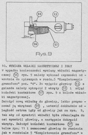

Autor nie napisał w jakim gramofonie ta cała operacja miała by mieć miejsce. Zapewne cos z naszego rynku jak mowa o MF-100
W polskich gramofonach chyba nigdy nie zwracano uwagi na ustawienia geometrii wkładek , wystarczy zerknąć w instrukcje. Wypoziomowac ramię , ustawic nacisk + antyskating i tyle , nakladać płytę i grać.
No może z małym wyjątkiem WG1100 (czy to nie on na zdjęciu powyżej?):
Potem jak widac temat olano.
A dla autora - AT95E założyć i nie martwić precyzją polskiego gramofonu , która jest raczej mało precyzyjna

mcemsi pisze:
25 wrz 2021, 11:09
Sądząc po suwakach to właśnie on, Daniel :)
