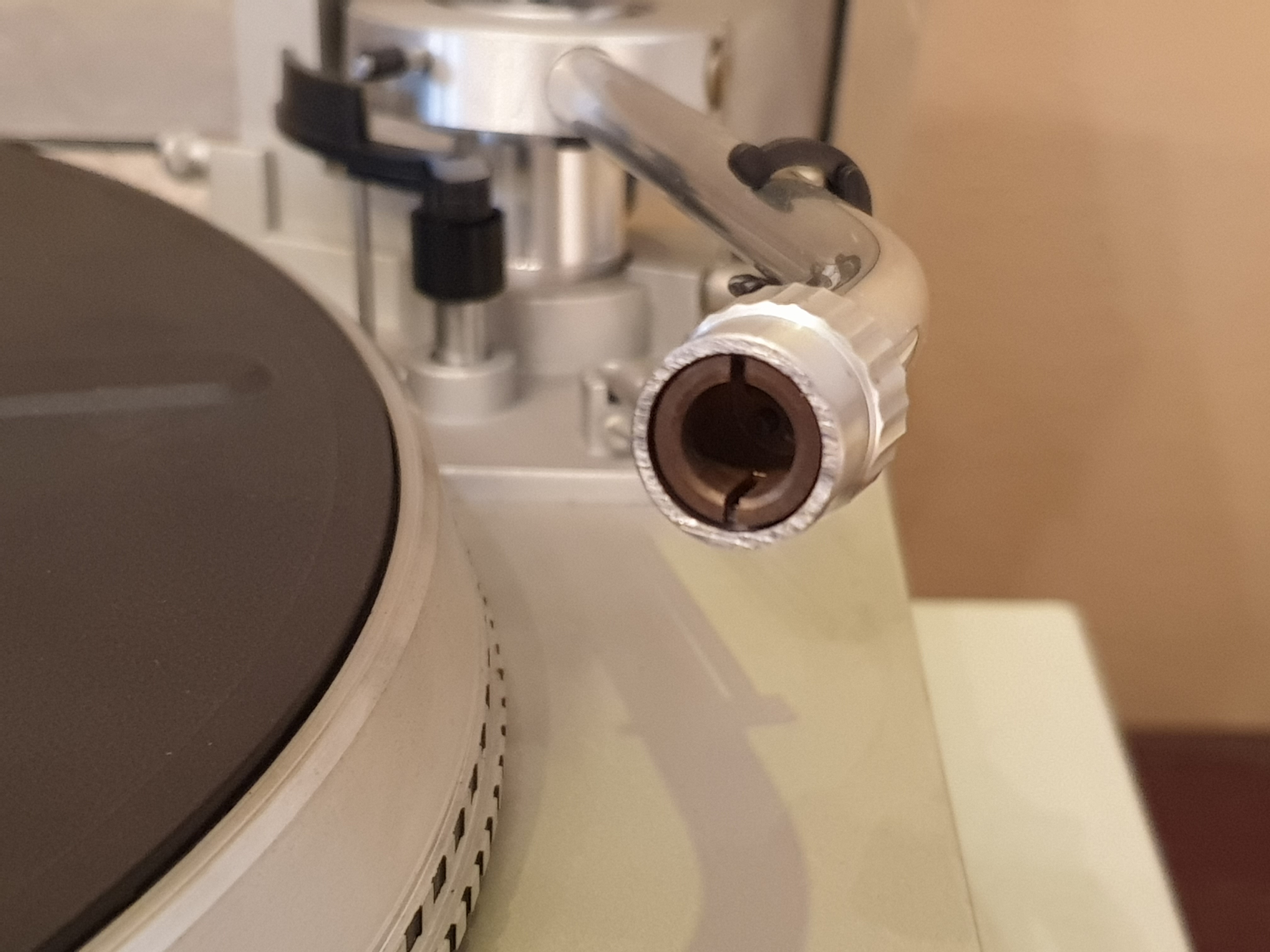

Przesyłam zdjęcie mojego ramienia z G8010, wydaje mi się, że mam możliwość podłączenia headshell'a z dynksem (bolcem) na górze lub na dole.
Mając takie możliwości, którego headshell'a proponujecie?

Jak miałem taki gramofon to żaden headshell się prosto nie trzymał w tym uchwycie poza tym oryginalnym z unitry.

Może niech znajomy,od którego bierzesz wkładkę,użyczy Ci któregoś na próbę?

Tylko proszę nie róbmy głupot "na próbę" typu wieszanie AT20SLa na oryginalnym koszyku Unitry z dwoma bolcami na kołnierzu, ale bez regulacji pozycji wkładki. Szkoda igły.
