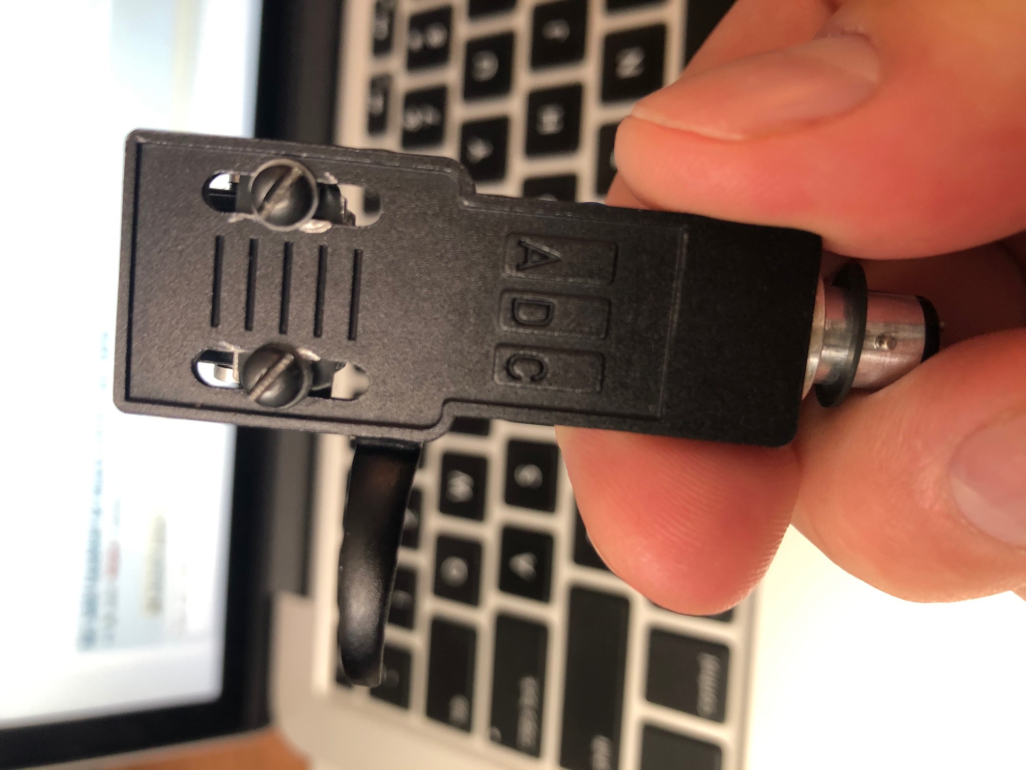

cholera mnie już bierze. bardziej wrażliwej wkładki na równe połączenie pinów z kabelkami jeszcze nie miałem. ze względu na podatną igłę muszę mieć lekki headshell. no i mam - magnezowy adc. tyle, że piny koszyka mają mniejszą średnicę niż piny wkładki - zgodnie z logiką i poradami z innego wątku (przepraszam, nie mogę go odnaleźć) kombinerki w łapę i gięcie... tyle, że czasem po kilkunastu minutach to cholerstwo się luzuje i lewy kanał gra ciszej, nierówno, czasem wcale. no więc znowu kombinerki-gięcie-kilka minut spokoju...
na drugim identycznym koszyku wisi empire 4000D/I i w życiu takiego problemu nie było.
rozglądałem się za jakimś lekkim sony (sh-135, sh-156), ale lokalnie jest aktualnie bieda a ciągnięcia ze Stanów na razie bym chciał uniknąć.
doradzicie coś lekkiego ze standardowym rozmiarem pinów? dziś już dwa kable uszkodziłem :shock: :shock: :shock:

A może wymienić kabelki na coś lepszego co nie będzie się odcinać i luzować?

Z oryginalnym headshellem Technicsa raczej nie powinieneś mieć takich problemów. Waga 7.5g.

ja mam takie dwa ekonomiczne. i na tym wieszam szczura v15v4. igły jico sas nie mam więc w Twoim przypadku może lepszy koszyk by sie przydał.
https://www.analogueseduction.net/heads ... shell.html
Bartek. jak chcesz mogę wysłać jutro koszyk paczkomatem.

Andrzej, shure wisi na "identycznym" headshell'u - jeżeli nie ma różnicy w pinach to chyba nic nie zmieni? nie musisz przyginać końcówek przewodów?
nie miałem problemów przy montażu bo raczej bym pamiętał.
po prostu pomyślałem, że odsyłając pożyczoną wkładke dorzucił bym do paczki koszyk.
