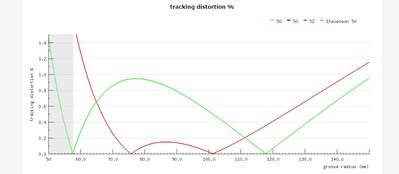

W teorii można by do concorda zamontować cywilnaą igłę ale to się nie uda bo w Concorde igła jest 52mm a nie 50mm od mocowania więc rozjedzie się geometria.
irakleo
Te 2mm faktycznie robią taką różnicę?

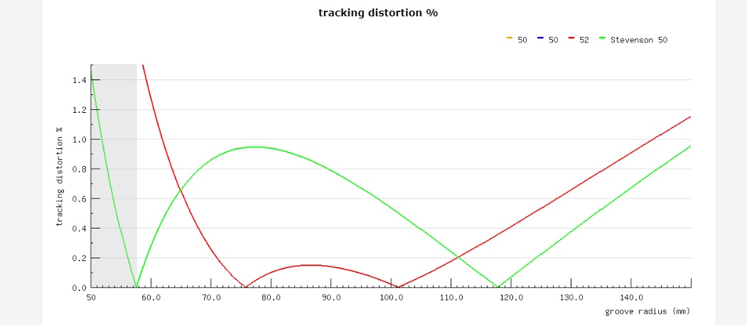

Post autor: Bacek »
Różnie może być w zależności w którą stronę te 2mm. W tym przypadku przez większość płyty może być nawet lekko lepiej za to zniekształcenia wzrosną mocno na końcówce płyty.
Zielony to fabryczne ustawienie. Czerwony to o 2mm więcej (mniej więcej). Także tu nie wygląda to tragicznie. Tylko nie do końca rozumiem ideę kupię lepsza wkładkę z założeniem że zamontuję ją niepoprawnie ustawioną.

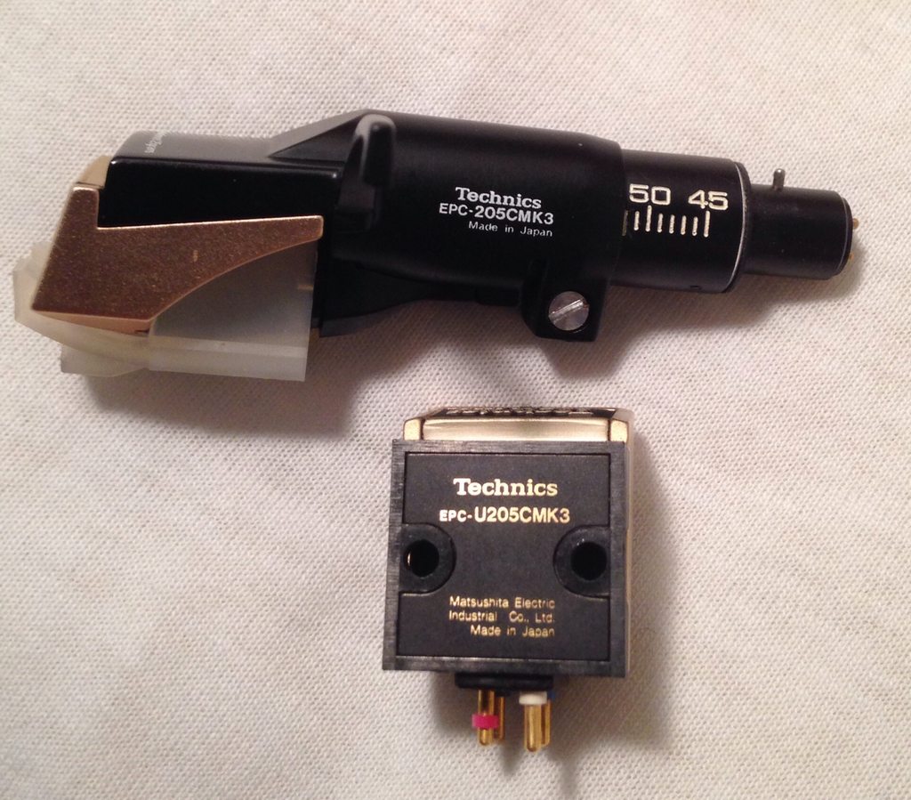

Wczesne Concorde'y (jeszcze sprzed ery modeli dla DJ) miały regulację overhang, ale też były turbo lekkie i trzeba się napocić by je dobrze wyważyć.

Off topic, ale swojego czasu Technics miał dobry patent we wkładkach pnp gdzie overhang można było sobie ustawić własny.
