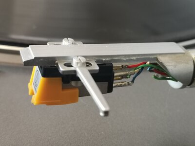

Stałem się szczęśliwym (oby) posiadaczem Optonica 5100. Założona jest pomarańczowa wkładka audio techniki, niestety nie widać nigdzie numeru.
Zastanawiam się, czy dobrze by było zmienić wkładkę, czy wystarczy samą igłę?
Mam na to jakieś 3 stówy. Czekam na podpowiedź, bo jestem jeszcze zielony w temacie :)
Nawet na dachu?
Jak coś to zrób foto. Wkładki AT akurat bardzo łatwo rozpoznać.

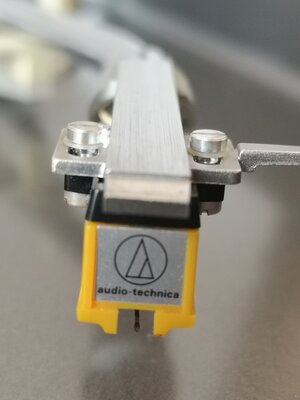

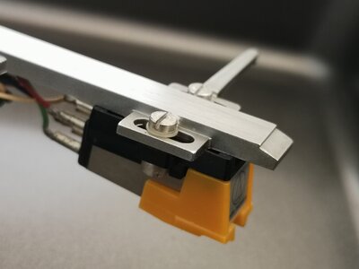

Nie odkręcałem wkładki, więc nie wiem jak jest na dachu :)
Zdjęcia poniżej.

obstawiam ATN71
Posty: 45478
Re: Jaką wkładkę za +- 300 PLN?
Tak właśnie jest :) Fajny cienki headshell.
Myślę że w takiej sytuacji warto pomyśleć o zmianie wkładki, choć do 300 złotych możemy rozważać głównie podstawowe modele jak Ortofon OM 10 czy AT-VM95E z nowych.
Szersze pole się robi jak zaczniemy myśleć o wkładkach używanych, ale tu znowu trzeba za czymś zapolować i wypada igłę wymienić na nową, stąd jest to nieco większe wyzwanie.

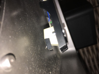

Dodam jeszcze, że siedzi u mnie nieoryginalny headshell (nie tak uroczy jak u kolegi) i igła bez żadnych oznaczeń. Nie potrafię zidentyfikować ani wkładki, ani igły. Taki już kupiłem. Może to jakoś pomoże w doradzeniu. Bacek, zgadza się niestety.
Posty: 45478
#15
Na oko wygląda to na Pickering XV-15/400, a więc całkiem fajna wkładka. Mógłbyś wyjąć headshell i zrobić foto wkładki na plecach?
Jeśli to jest to - raczej szukałbym nowej igły zamiast nowej wkładki ze sklepu, chyba że dźwięk Tobie nie pasuje w jakiś sposób.
