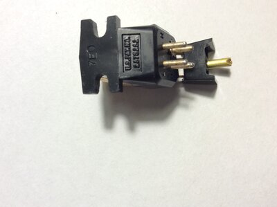

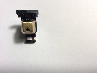

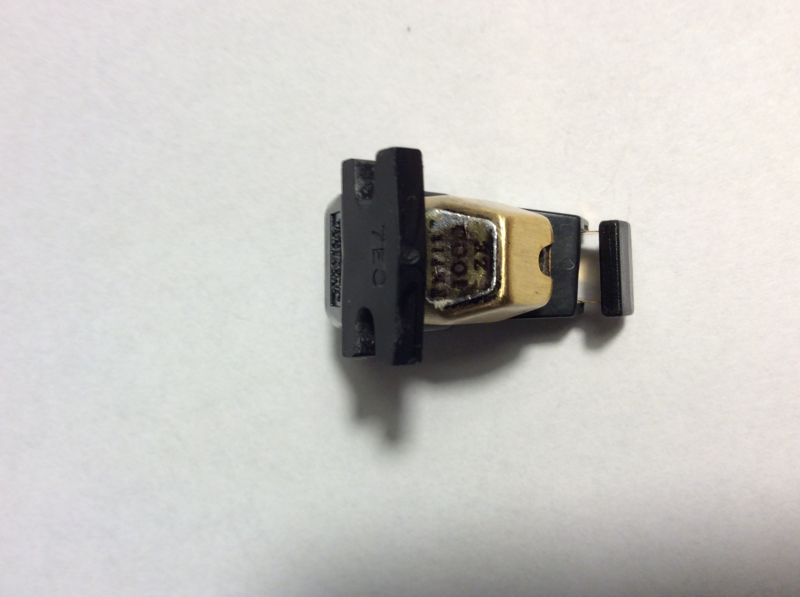

Rzuć fotką wkładki może żeby potem nie wyszło że to tak na prawdę nie jest Empire serii 999/1000.
Już mieliśmy taki przypadek na forum.

fotki

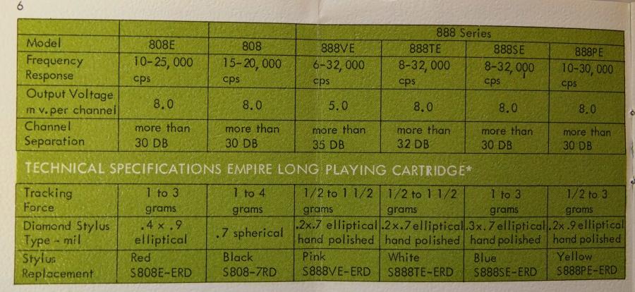

Re: Empire 1000ZE - igła

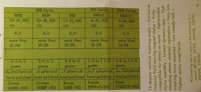

Z tego co wyśledziłem to jest to wkładka z serii 808E/1000ZE.
Rozmawialiśmy kiedyś o tym na priv, ale to już chwilę temu.
Tak dla ciekawych, różnice jakie znalazłem pomiędzy ZE a ZE/X
post #1608
https://audiokarma.org/forums/index.php ... t-11910264
post #3584
https://audiokarma.org/forums/index.php ... t-11616404
Różnica jest w rezystancji "ZE/X: 650 ohms vs. ZE: 1150 ohms"

OK, czyli ZE to była pierwsza/gorsza wersja względem ZE/X.
Tak czy siak, po fotkach potwierdzam że to jest właściwe body.

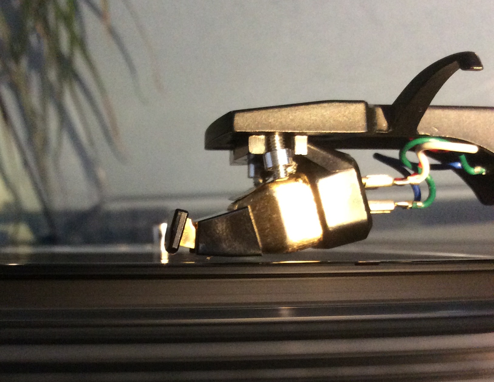

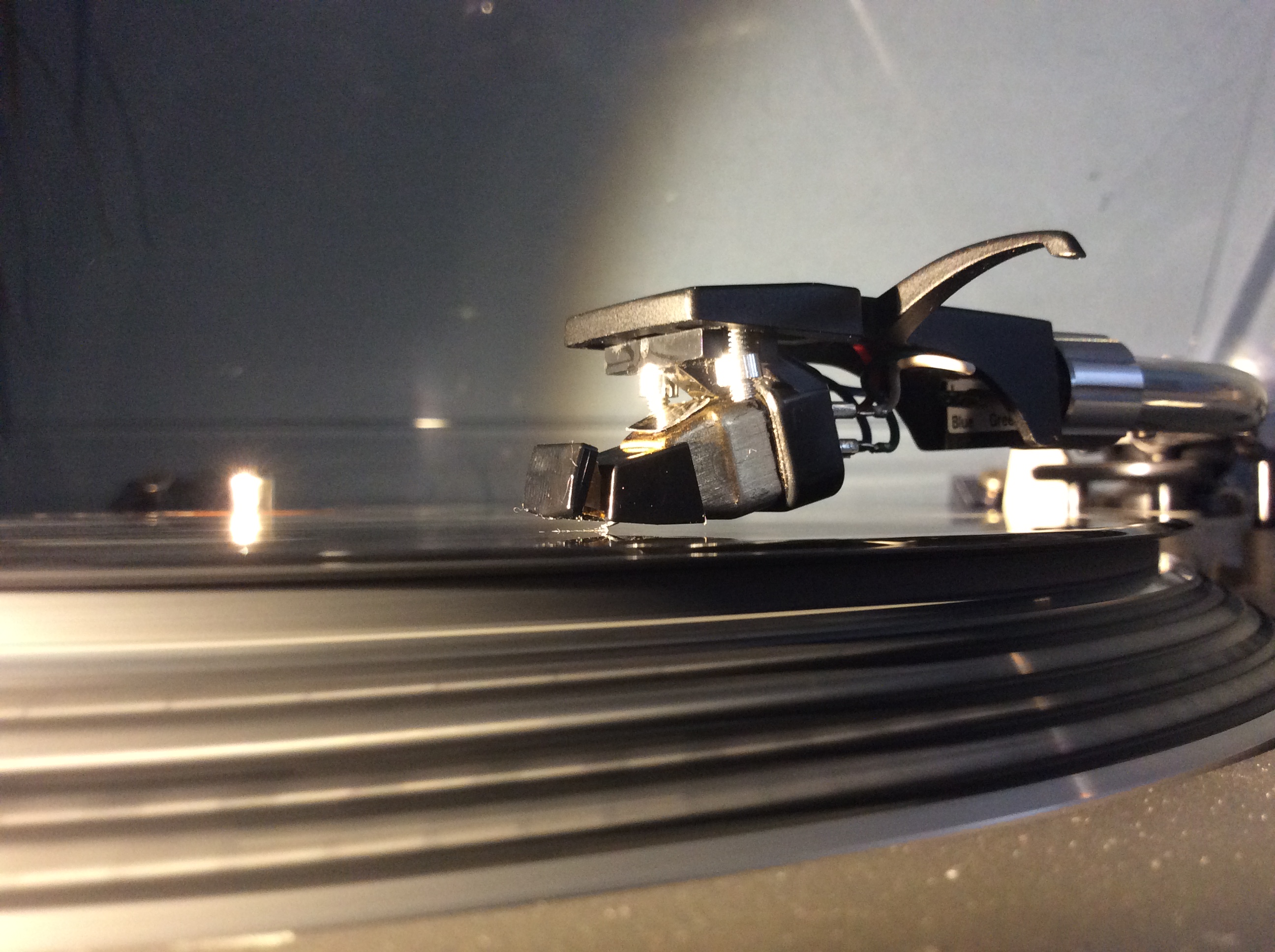

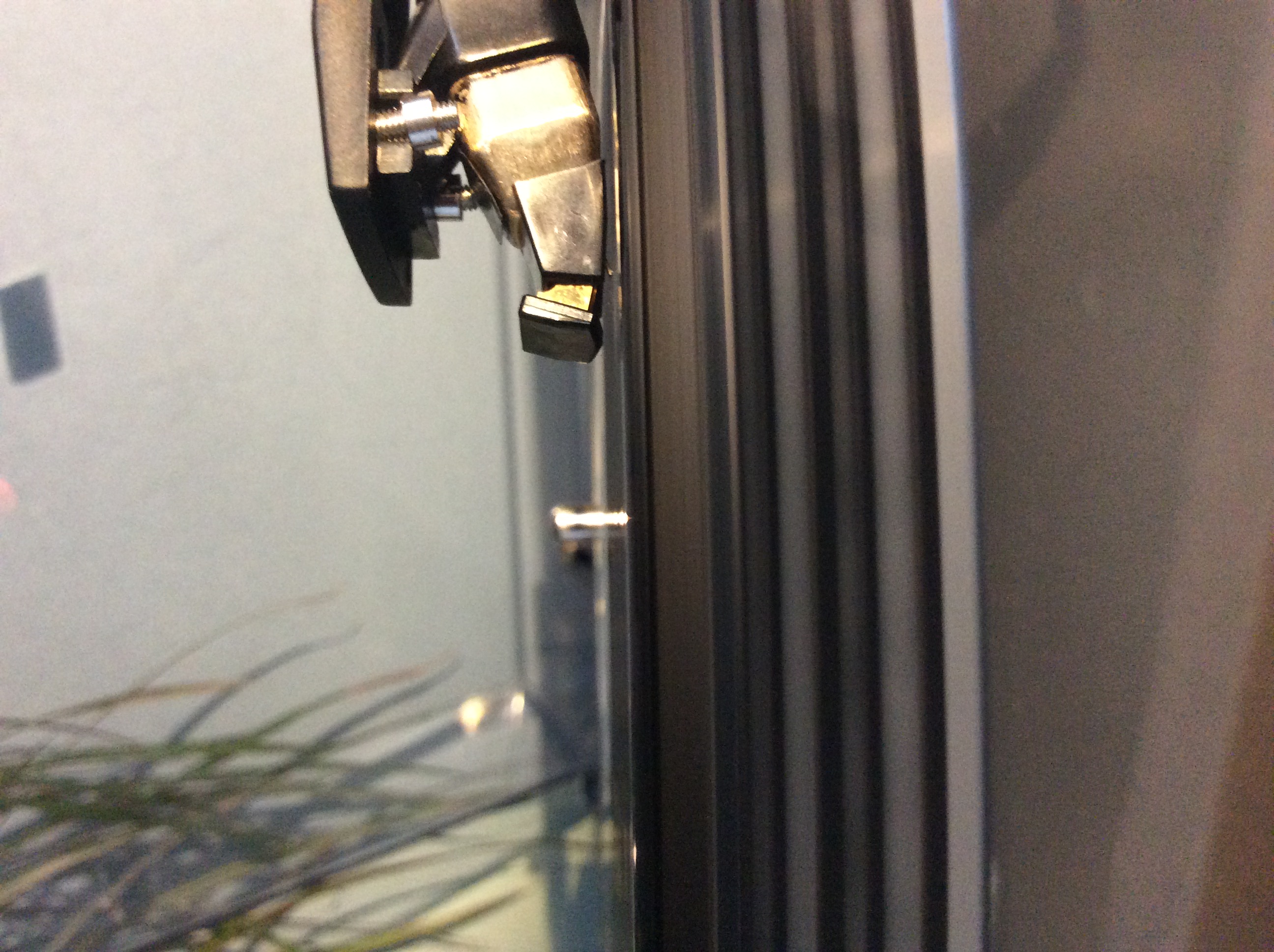

Wkładka z igłą Walco już wisi i gara
Niepokoi mnie tylko to, że osłonka igły jest za blisko płyty. A może tak ma być?
