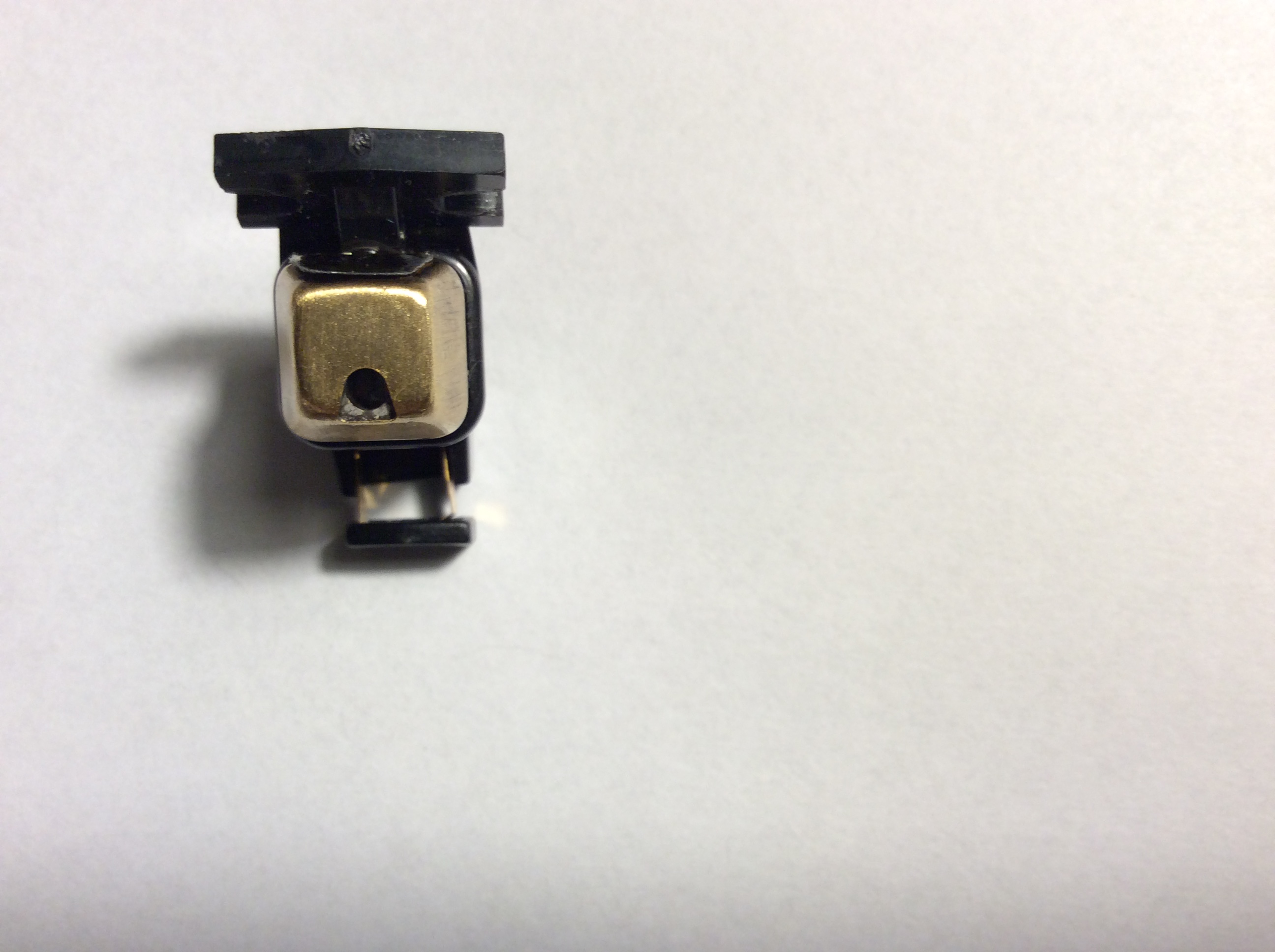

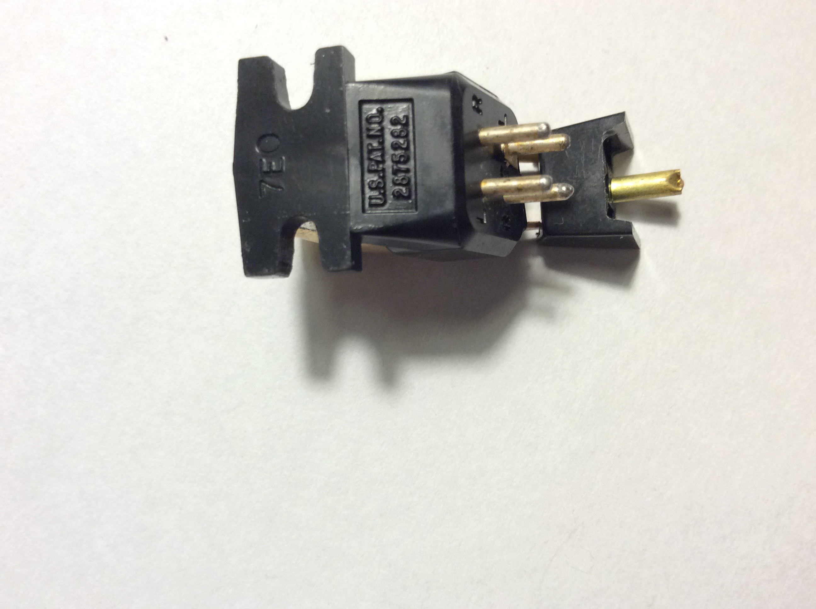

Posty: 44113
Re: Empire 1000ZE - igła
Rzuć fotką wkładki może żeby potem nie wyszło że to tak na prawdę nie jest Empire serii 999/1000.
Już mieliśmy taki przypadek na forum.

fotki

Z tego co wyśledziłem to jest to wkładka z serii 808E/1000ZE.
Rozmawialiśmy kiedyś o tym na priv, ale to już chwilę temu.

Posty: 44113
OK, czyli ZE to była pierwsza/gorsza wersja względem ZE/X.
Tak czy siak, po fotkach potwierdzam że to jest właściwe body.
Mamy na forum chyba jedną Empire 1000 SE/X która de fakto była generatorem Empire 4000 ;)
