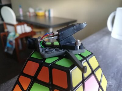

Cześć. Obecnie posiadam ortofona 5e i obawiam się że to jakiś zamiennik... Idą święta i trzeba jakiś prezent sobie zrobić, czy możecie coś doradzić w rozsądnej cenie do 400zl. Grado, ortofon Red, ortofon10e, czy mozecoś z AT? Może ktoś ma ten napęd z jakąś fajną wkładką?
- Posty: 41515
Re: Dual cs455 - jaką wkładkę wybrać?
Zrób foto to potwierdzimy.
Kup sobie oryginalną igłę 10 i z dyni.
Z nówek Tobie nic lepszego nie polecę przy takim budżecie.

Tak, masz na 100 % zamiennik. Tak jak Wojtek mówi chyba najlepiej spróbować zacząć od oryginalnej OM 10. Jak coś to posłuchasz trochę i będziesz dalej szukał póżniej.

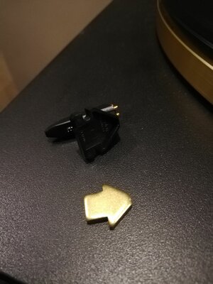

Ten ciężarek 2,3g to ma być w tym sprzęcie? Czy bez?

Tak, wkładka jest trochę lżejsza od dualowskich więc ta blaszka dociąża.
Wszystko zależy od wkładki jaką tam wieszasz.

Teraz mam bez, Na testowej rezonans poziomy łapie 14-13hz, pionowego nie słyszę 20-6hz? Zobaczę jak będzie z blachą...

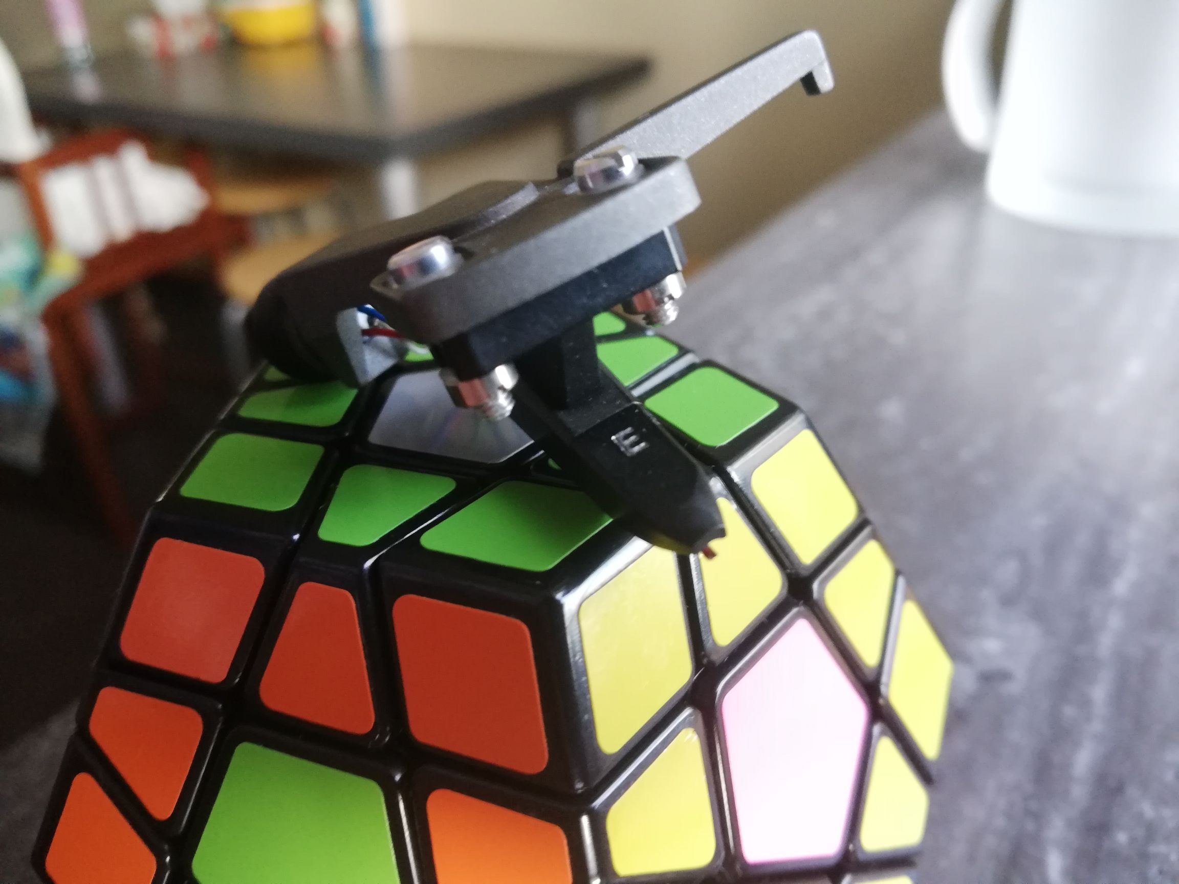

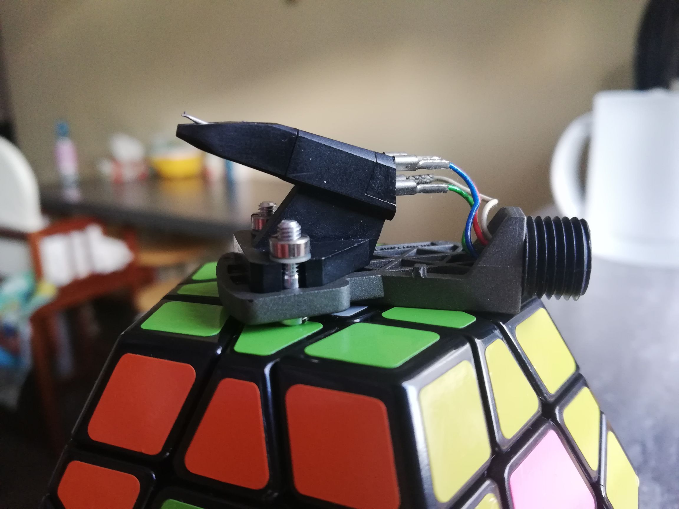

Zmieniając samą igłę gra głośniej i ten mat jakby mniejszy... Wymieniłem całą wkładkę... Do starej dokupię może kiedyś łeb i będzie do podmianki do gorszych płyt... Pokalibrowałem ta 10ke... Zanim starą pierdziawkę zdemontowałem zrobiłem pomiar multimetrem mV wyjścia na testowej 300hz/15db, pokazało jakieś 7.5mV, na nowej 9,5mV... więc na plus...czy z blachą czy bez te rezonanse takie same, granie neutralne bez podbarwień, mocniejszy sygnał
