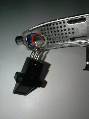

Jak w temacie który zaczął kolega amrowek w moim imieniu zakupiłem gramofon jak w temacie... Dotarł w całości i w przyzwoitym stanie wizualnym, a i technicznie na pierwszy rzut mojego niewprawnego oka wszystko kręci i płynnie, cicho pracuje. Jednak nie ma róży bez kolców... Headshell jakiś dziwny no name (nigdzie nikt nie umieścił choćby jednego znaku nie mówiąc o marce czy modelu... wkładka z serii "tańszych nie było" :( Jedyna oznaczenie na niej to "made in japan" w googlach doszedłem że może to byś Sanyo MG09D (z wyglądu igły i wkładki) ale oczywiście mogę się mylić... Proszę Was o pomoc w doborze wkładki z igłą ale przez kilka dni studiowania tego forum doszedłem do wniosku że budżet jaki na początku przeznaczyłem raczej nie wystarczy na nic dobrego... w tej chwili myślę że może do 500 zł uda się coś dobrać i nie ukrywam, że liczę na Wasze sugestie.

Tak to wygląda...

Co o tym myślicie?
Universum f2095, Harman Kardon PM655vxi, Focal Chorus 826, Sony 550ES, CD Harman Kardon DVD 25 mod by Majkel, Luxman l-410, Luxman T-230, Abrahamsen V3.0 up, Abrahamsen V4.0 up, Canton quinto 540, Sansui D-570
Posty: 44477
Re: Saba 248 jaka wkładka
Rzeczywiście będzie to Sanyo MG-09.

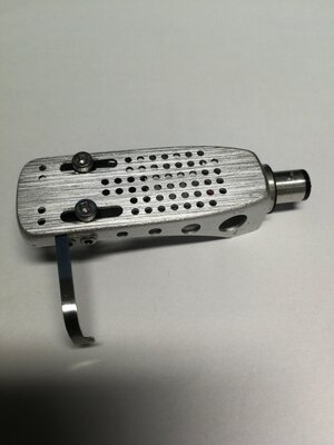

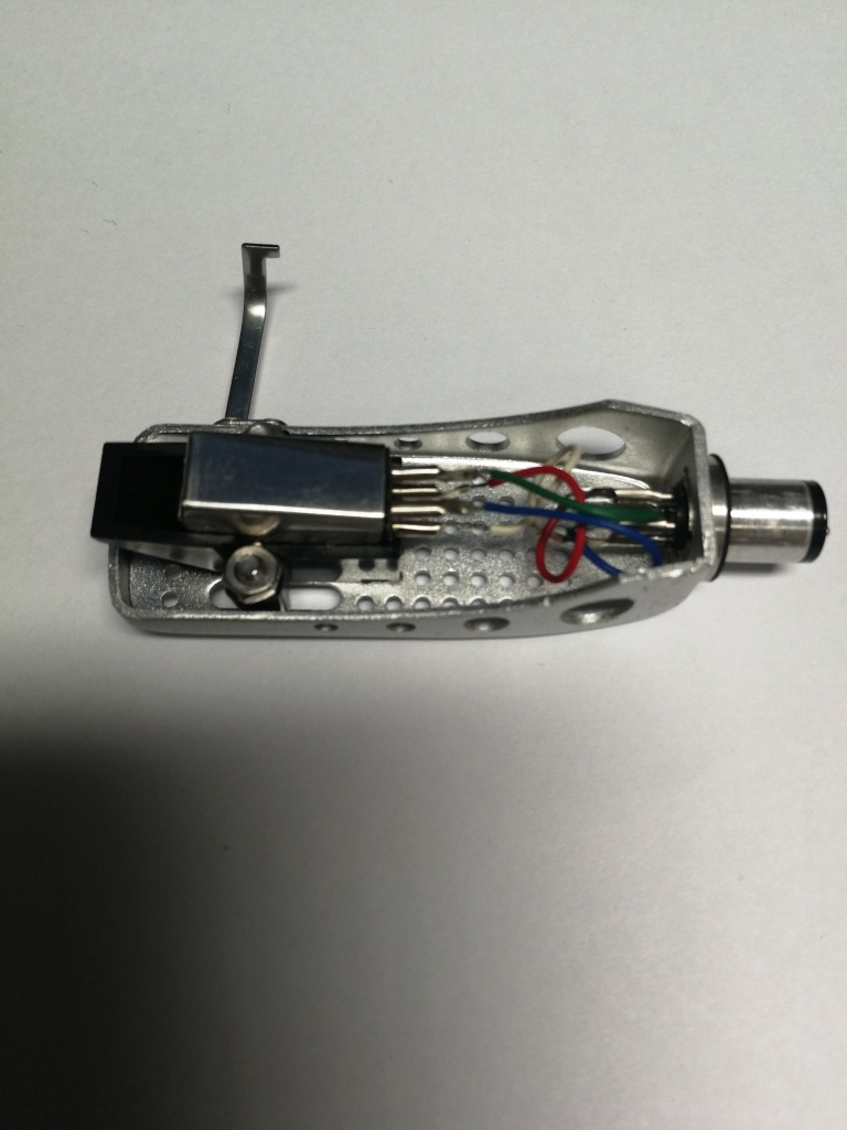

Ten Stanton cenowo super. Nie jestem audiofilem ale wiem czy coś brzmi dobrze dla mnie czy źle. Słuchałem tylko SHURE M44 i to tego z dawnych lat i podobało mi się to. Nie wiem jak to się ma do tych produkowanych obecnie... Mam wątpliwości co do tego Headshell'a. Nada się czy szukać czegoś innego i czego? Pytam ponieważ w instrukcji odległość od nasady headshell'a do igły ma być 46mm a tu nie da się ustawić takiej odległości.

Możesz ode mnie kupić następcę M44, czyli M75. Bardziej zaawansowany model.
Ten headshell się nada.
krzys113 pisze:
15 paź 2019, 18:53
Jesteś pewien? :)

no brakuje ponad 5 mm i koniec regulacji :shock:
Posty: 44477
#15
Strzel fotkę i pokaż jak mierzysz :)
