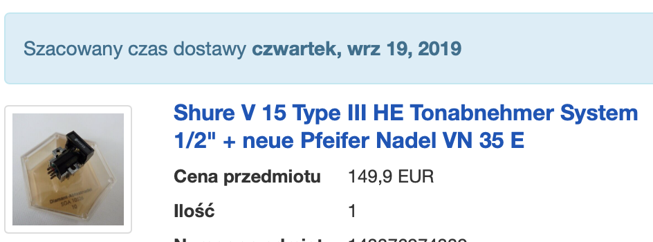

W sumie w podobnym budżecie można upolować body V15 III
Tu jest swoista okazja od sprawdzonego handlarza: https://www.ebay.de/itm/Shure-V-15-Type ... Sw4rVddLcw
charliez88 pisze:
08 wrz 2019, 16:48
No... i powiedziałbym, że to fajna, rozwojowa opcja...
skoro tak polecacie to chyba polece po bandzie :) Nie jestem przekonany do samej igły ale pewnie i tak będzie lepiej niż w obecnej. Oczywiście troche obaw mam ale no cóz ... za późno :)

Powiedziałbym, ze zakup V15 III w takiej cenie jest i tak relatywnie najbezpieczniejszy.
Jeśli Ci się nie spodoba to bez wiekszych problemów, dość szybko odzyskasz pieniądze i będziesz mógł iść w innym kierunku.

Zamienniki Pfeifera z moich doświadczeń są całkiem spoko :)
Mimo wszystko stoję na stanowisku że oryginalny komplet (wkładka + igła) jest więcej wart niż komplet oparty o zamiennik (za wyjątkiem igieł drogich, sporo lepszych od oryginałów), ale V15 III to V15 III :)
Zgadza się, tylko jakby tam siedziała oryginalna igła w dobrym stanie, to nie kosztowałoby to 150 Euro ;)
