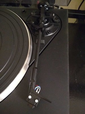

Jestem na etapie poszukiwań nowej wkładki z igłą do mojego gramofonu. Przekopałem połowę Internetu by zasięgnąć jak największej ilości informacji z różnych źródeł.
Mam gramofon Onkyo CP-1400A z oryginalną wkładką. Nie znalazłem nigdzie instrukcji konsumenckiej ani instrukcji serwisowej. Z tego co wyczytałem to modele od CP1100A do CP1400A to tak naprawdę te same gramofonu. Po prostu zmieniali numerację. Wszystkie elementy są identyczne i specyfikacje techniczne są te same. W serwisówce do CP1200A jest wzmianka, że najlepiej jakby wkładki miały wagę w granicach 5-9 gram.
Posiada on lekkie ramie (low-mass tonearm), a w instrukcji jest zaznaczone, że optymalny nacisk igły to równe 2 gramy. Poczytałem na waszym forum, że moje ramie klasyfikuje się do rangi lekkich ramion i teoretycznie najlepiej pasujące wkładki to te z podatnością (Cu) powyżej 20. Jest to lekkie ramie, ale optymalny nacisk to 2 gramy, czyli coś co się spotyka przy ramionach bliżej średniej wagi.
Mam na oku trzy modele wkładek - ORtofon OM5, Grado Black2 i Audio-Technica AT95, choć najbardziej skłonny jestem do wyboru AT95. Rozważam również nad nową linią Audi-Technica (w szczególności AT-VM95E), które na dniach będą dostępne. Która wkładka powinna najlepiej współgrać z moim gramofonem?
W załączniku przesyłam jak wygląda ramie do tego gramofonu razem z oryginalną wkładką.
Z góry dzięki za jakąkolwiek pomoc w doborze, bo mam mały mętlik w głowie.

Czego słuchasz? Do czego podpinasz gramofon (ogólnie jak wygląda reszta toru)?
Rozważ dopłatę do Ortofon OM 10.

Tak jak Wojtek napisał : jeżeli już Ortofon to raczej 10 (bardziej się opłaca z tego co mi wiadomo, sam swego czasu się polasilem na 5 i później trochę żałowałem bo to tylko ok 50-60 zł różnicy). Nie wiem jaką tam masz wkładkę ale jeżeli fabryczna jest taka sama jak w Onkyo CP 1015a to wystarczy wymienić igłę na ATN 95E (ok 100 za oryginał) i masz AT 95e.

@Wojtek Głównie słucham rockowe brzmienia od klasycznego hard'n'heavy do piekielnego i bardziej undergroundowego brzmienia. Jednakże od czasu do czasu sobie odpalę jakąś klasykę czy ambient w stylu Jarre'a. W moim przypadku tor audio nie jest ani spektakularny ani wyszukany. Gramofon jest podpięty pod przedwzmacniacz ART DJPRO2 i na końcu jest zestaw głośnikowy z osobnym wzmacniaczem. Mam taki tor, bo jest to dla mnie kompaktowe rozwiązanie i na dzień dzisiejszy najlepsze. W przyszłości mam w planach rozwinięcie systemu i stworzenie zestawu hi-fi z prawdziwego zdarzenia, ale to plan na przyszły rok.
@Dot87 W tym gramofonie nie ma takiej samej wkładki jak w CP1015A. Także pozostaje zmiana na zupełnie inną.

No to spróbowałbym z Shure M44G.

Patrzę na to Shure i fajna wkładka, ale w tym roku zaprzestali produkcję. Jak teraz kupię to jeszcze ok, ale pytanie co z igłami. Czy nie będę zmuszony do tanich zamienników lub kupowanie z Jico.
Najbardziej do mnie przemawia Ortofon Om10. Zależy mi na neutralnym brzmieniu, nie przepadam za mocno basowym. Wolę dźwięk bardziej w stronę tonów wysokich, ale również bez przesady.

denilson pisze:
25 gru 2018, 16:31
No i?
denilson pisze:
25 gru 2018, 16:31
Może tak być, ale pierw musi się skończyć potężny zapas magazynowy.
Eliptyczny zamiennik JICO to nawet lepsza igła niż oryginalna N44G więc to serio nie jest taki problem :)
denilson pisze:
25 gru 2018, 16:31
No to OM 10 powinien się spisać skoro tak :)

denilson pisze:
25 gru 2018, 16:31
Też popieram tę kandydaturę w Twoim przypadku. Tylko stwierdzenie: „w stronę wysokich” to względne pojęcie. Nie licz na jakąś wyrafinowaną górę przy tej wkładce (a raczej igle). W zależności od tego, jak u Ciebie odtwarzane są wysokie tony, może być OK, a może być ich jednak za mało. IMO, rewelacji pod tym względem jednak nie ma co oczekiwać. Ale przy tej wkładce masz niezłe możliwości upgrade. :)

Dzięki wielkie za pomoc. Mam na oku te dwie wkładki tylko muszę dla.pewności kupić wagę jubilerską by zważyć efektywną masę ramienia w fabrycznej konfiguracji. Jak poważę i policzę rezonans to dokonam ostateczną decyzję.
