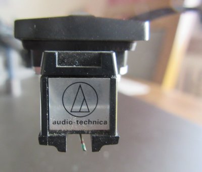

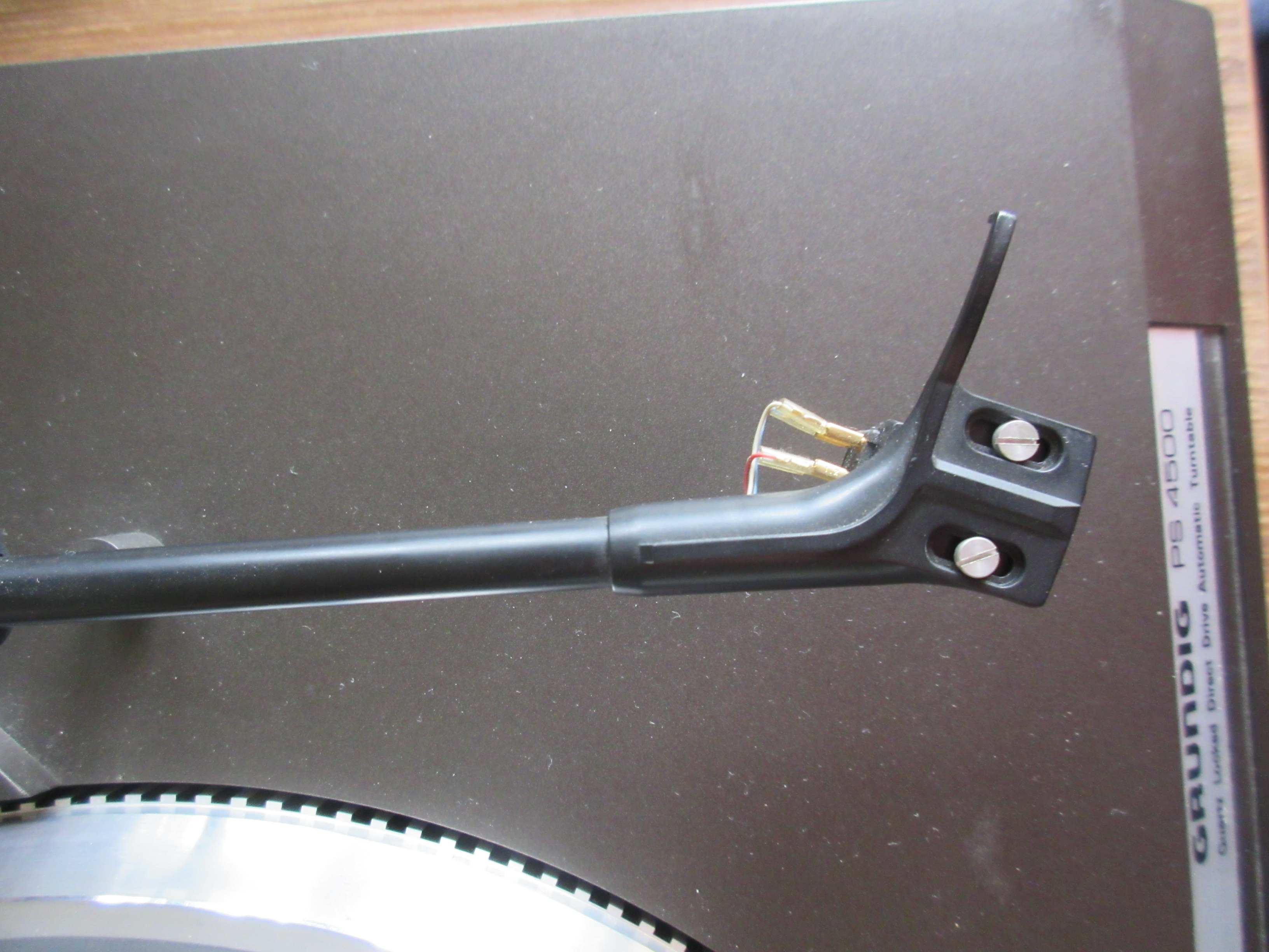

Witam,
Posiadam Gramofon Grundig ps 4500. Mam skrzywioną igłę. Czy w takiej sytuacji mogę wymieniać tylko igłę czy muszę całą wkładkę ? Jaką igłę powinienem kupić ? Czy po wymianie igły bez wkładki muszę ustawiać położenie igły szablonem ?

To jest prawdopodobnie AT 71,ale by być pewnym na 100% trzeba zdemontować wkładkę i sprawdzić,to wiążę się z ponowną kalibracją wkładki za pomocą szablonu.
Posty: 45478
Re: Igła do Grundiga PS 4500
Tak, to będzie AT-71 :)

AT-71 to jest rodzaj wkładki czy konkretnej igły ? Audio technica ma być tak ?
kielek
Posty: 3184
Lokalizacja: Gdynia
Post autor: kielek »
AT 71 to nazwa wkladki,szukaj igły ATN 71

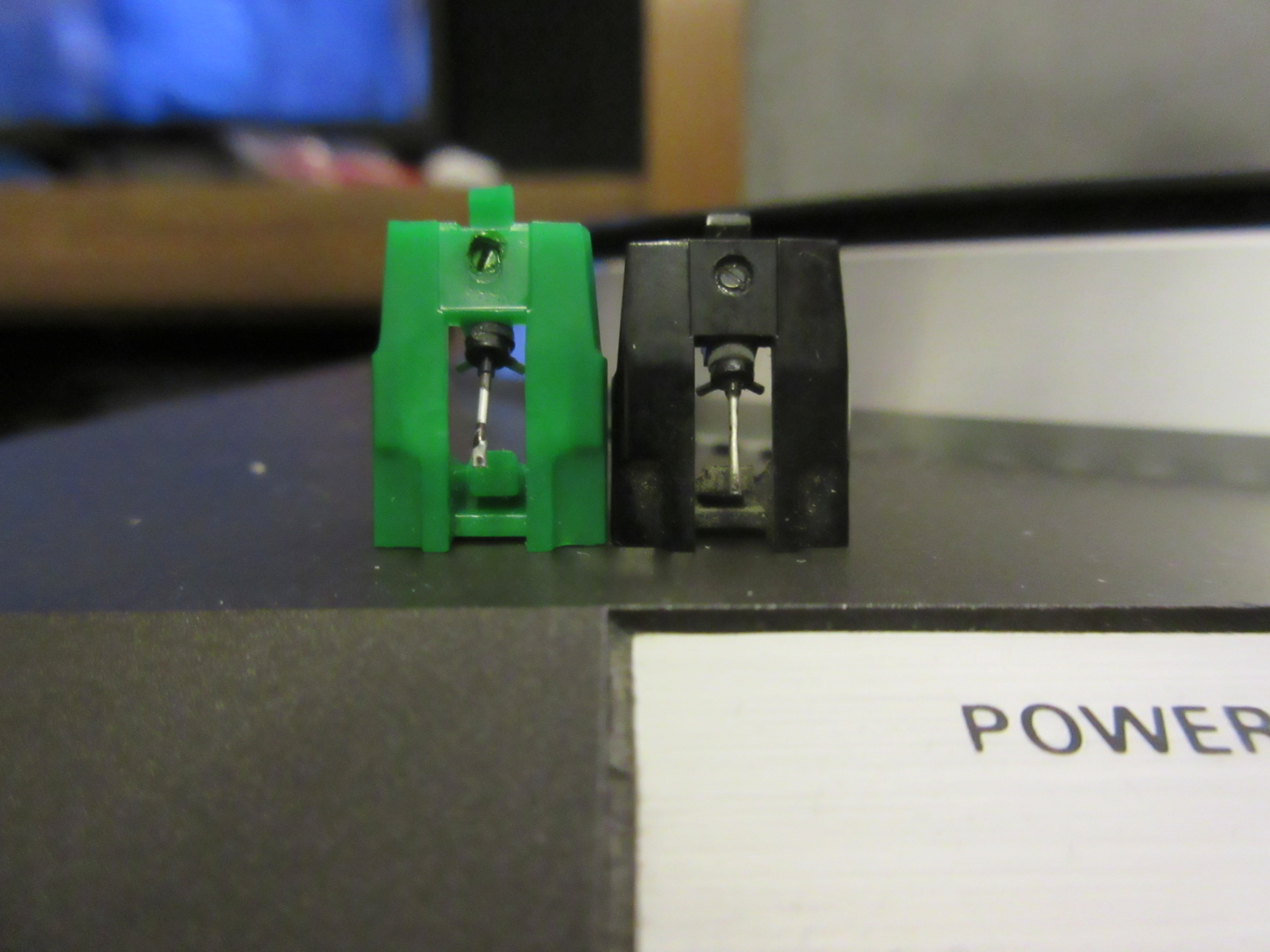

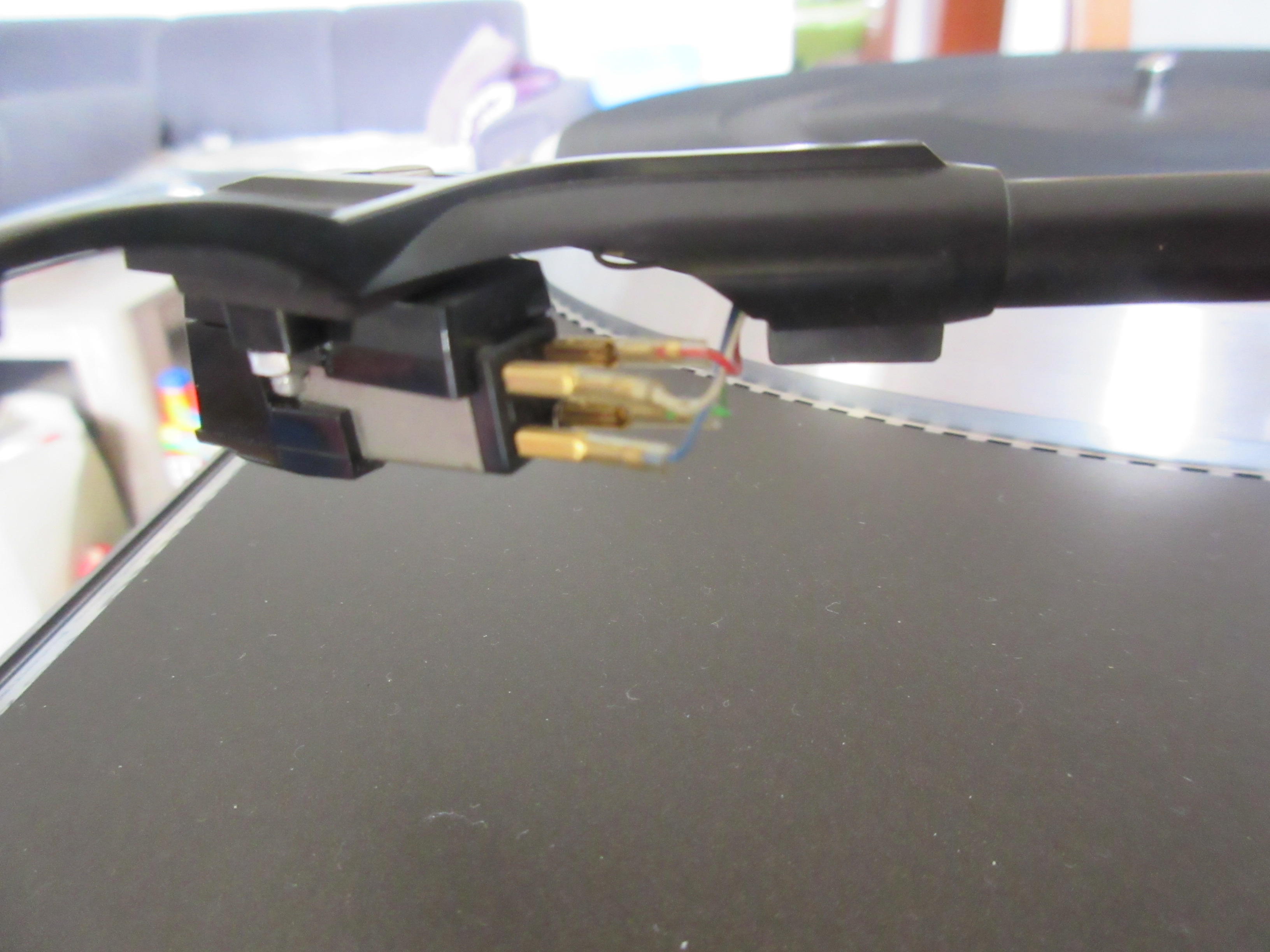

Witam,
Wracam do tego tematu ponieważ jest nieciekawie.
Kupiłem polecaną przez Was igła ale niestety jest problem z dźwiękiem.
Charczy coś w lewym kanale. Czasem nie od razu tylko np pod koniec pierwszego utworu się zaczyna.
Wykluczyłem wzmacniacz i głośniki. Na słuchawkach jest to samo. Po podłączeniu końcówek rca do wejścia wzmacniacza na odwrót problem przenosi się na prawy kanał.
Spędziłem kilka wieczorów na ustawianiu nacisku igły i antyskatingu i nic. Potem czyszczenie, alkoholem izopropylowym, wtyków, pinów od wkładki itd. i nic. Jedno co zauważyłem , Ze większy nacisk bliżej 2g zwiększa problem.
W każdym razie, wyprostowałem sobie starą igłę kombinerkami, żeby ją sprawdzić, podłączyłem i jest ok. Problem zniknął. Słychać ze na starej igle (sferycznej ?) jest gorszy dźwięk ale problem charczenia w lewym kanale całkowicie ustąpił.
Czyli problemem jest igła. Tak sobie porównuję obudowy obu igieł i nie są identyczne. Zastanawiam się czy ta nowa nie wchodzi za płytko we wkładkę. Co myślicie ? Reklamować igłę czy jeszcze coś da się podregulować ?
