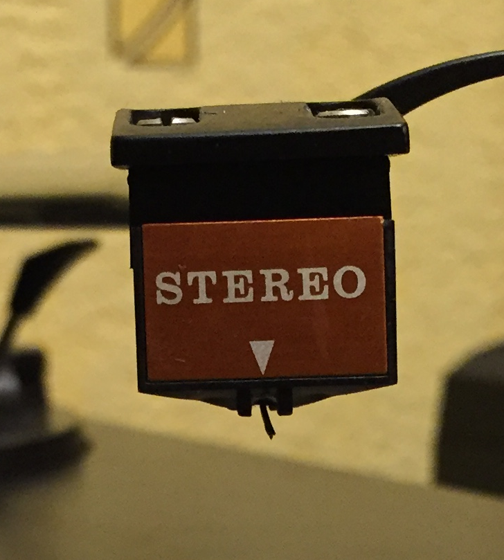

Przyszedł właśnie do mnie mój pierwszy gramofon Technics SL-Q3. Ustawiłem wszystko tak jak sie ustawia. Gra elegancko. Martwi mnie jedna rzecz. Igła, która była w zestawie jest dziwnie skrzywiona. Wydaje mi się, że jest zużyta. Czy moglibyście ją ocenić? Nawet jak nie trzeba jej wymieniać to chciałbym kupić nową tak asekuracyjnie, żeby od razu wymienić kiedy będę czuł, że obecna jest zużyta. Czy moglibyście mi polecić jakiś sprawdzony sklep online, gdzie mógłbym kupić igłę do tej właśnie wkładki. Nie chciałbym kupować badziewia tylko coś przyzwoitego. Na obecną chwilę nie wiem ile taka impreza będzie kosztować. Pewnie się przerażę XD.

Według mnie igła jest wygięta dość sporo poza normę, ale też ciężko powiedzieć po jednym zdjęciu.
Co do samych zamienników to masz o tyle dobrze, że trafiłeś na popularną wkładkę i jest o tym dużo tematów.
http://www.winyl.net/viewtopic.php?t=9257
http://www.winyl.net/viewtopic.php?t=1252
http://www.winyl.net/viewtopic.php?t=7680
http://www.winyl.net/viewtopic.php?t=8211
http://www.winyl.net/viewtopic.php?t=8501
Jeśli chodzi o jakość, to masz do wyboru dwie drogi (no może trzy):
a) Tanie zamienniki, poniżej 100zł a nawet koło 50zł, ale z nimi to pewnie każda wkładka brmzi tak samo, więc szkoda blokować potencjał.
b) Drogie zamienniki (na nówki bym nie liczył), tutaj chyba najcześciej polecane są od Jico jak czytałem te tematy, bo interesowałem się tą wkładką. cena to 250zł ale myślę, że warto. Jest sporo osób na forum, które mają tę wkładkę więc pewnie odpowiedzą bardziej rzeczowo niż ja i może podadzą jakieś fajne źródła
http://www.ebay.pl/sch/i.html?_from=R40 ... 7&_sacat=0
oficjalny sklep : https://www.jico-stylus.com/index.php?cPath=10 ale chyba lepiej się rozejrzeć na ebay, tam często jest darmowa dostawa.
c) Kupić w ogóle całą nową wkładkę. Ale tutaj żeby mieć coś na tym poziomie to już w ogóle większa kasa. Ludzie piszą, że to poziom AT440Mlb a ona kosztuje swoje, więc wydaje mi się, że lepiej wpakować 250zł w Jico

Dobrze by było jakbym mógł kupić to w Polsce. W przypadku sprowadzenia z zagranicy może być różnie i nie ciekawie. Podajcie jakieś sprawdzone źródło. A jaka jest w ogóle żywotność takiej wkładki?

Akurat takiej wkładki to jest praktycznie do momentu aż ktoś nie uszkodzi mechanicznie. Raczej rzadko spotykane są sytuacje, że pada wkładka, chyba że ktoś wyrwie piny od kabli z tyłu ale to raczej zdarza się w jakichś tanich Ortofonach i też w jakiejś wadliwej partii. Twoja ma prawie 40 lat i wątpię, żeby się szykowała do trumny.
Jeśli chodzi Ci o żywotność igły to będzie to ok 1000h i zależy od intensywności i warunków pracy. Aczkolwiek nie musisz tego liczyć ze stoperem w ręku, ludzie mają czasem oryginalne igły we wkładkach montowanych 40 lat temu, ale odbija się to na płytach i jakości dzwięku
Co do sklepu w Polsce to nie pomogę, sam mam wkładkę dla lamusów czyli AT95E, ale już sporo siedzę na forum i czytam to i owo

Tutaj poczekaj na opinię kolegów z forum co myślą o tym ruchu. Zastanawiałbym się, czy nie rozegrać tego tak, że wrzucić tę do szuflady skoro i tak musisz wydać conajmniej 89zł na jakąś igłę ze szlifem eliptycznym (bo sferyczny to już zbrodnia do tej wkładki) to czy nie lepiej by było kupić AT 95E albo Ortofona OM5E za jakieś 110zł i przeczekać do lepszych dni i wtedy kupić porządną igłę i ożywić 207C, a na AT95E czy OM5E zawsze znajdzie się jakiś kupiec amator, nawet dość ścioranąlolo164 pisze:Pewnie na początek kupię tą tańszą bo ostatnio sporo na to wszystko wydałem (wzmacniacz, odtwarzacz cd, głośniki, gramofon, kable) a mam dopiero 2 płyty winylowe XD. Co prawda nówki. Priorytetem teraz są płytki.
Mam tutaj na myśli, czy nie wyjdzie tak, że EPC 207C z gównianą igłą za 90zł zagra gorzej niż oryginalna AT95E/OM5e za 110zł - ale to takie moje spekulacje. Może nie będzie tak źle. Tutaj tak jak mowiłem - poczekaj na opinie doświadczonych osób.
Co do płyt to rozumiem - miałem tak samo na początku, do tej pory mam mało ale 90% to nówki. Też kalkulowałem to wszystko, żeby jak najmniej wydać na sprzęt i każdy oszczędzony talar wydać na płyty
Tutaj masz najtańszą opcję igły, nie żebym polecał. Zwracaj uwagę żeby bylo Eliptical a nie Spherical.
http://allegro.pl/igla-gramofonowa-eps2 ... 89645.html

OK będę czekał na opinie innych forumowiczów. Mam jeszcze pytanie moja wkładka to EPC 207C a w opisach tych tanich igieł jest, że pasuje do EPS 207C. To nie ma różnicy?
- Kichal
- Posty: 439
- Rejestracja: 28 sie 2016, 21:56
- Gramofon: Technics SL-5300
- Lokalizacja: Częstochowa
Re: Igła do EPC 207C
EPC to cośtamcośtam Cartridge
natomiast
EPS to cośtamcośtam Stylus
Czyli generalnie EPC 207C to model wkładki, EPS 207C to model igły

- Posty: 44915
Totalnie niezrozumiały pogląd, ale wynika pewnie z braku doświadczenia w zakupach zagranicznych.
Tu nie ma za bardzo na co czekać. Kichal podał Tobie linki do tematów gdzie już wszystko zostało w kwestii igieł do tej wkładki powiedziane.
Jak ma być tanio i "jakoś" to się bierze pierwszą lepszą igłę z Wamatu, north czy Thakkera.
Jak ma być nieco drożej, ale i niewspółmiernie fajniej to się wykłada kasę na JICO.
Jeśli już teraz chcesz inwestować w płyty to dla spokoju ducha już lepiej zainwestować w tanią ale sprawną igłę niż ryzykować uszkodzenie nabytków igłą przekoszoną. Później zawsze można doinwestować w lepszą igłę.

Każdy zrobi jak uważa, czy będziesz żałował czy nie musisz sam sobie odpowiedzieć na pytanie.
Ja kupiłam niedawno gramofon Technics i ma zamontowaną dokładnie tę samą wkładkę.
Nie wiadomo ile ma igła przegranych godzin i dlatego tak jak Ty postanowiłam kupić samą igłę.
Od Wojtka dostałam link na portal zagraniczny żeby kupić polecaną igłę firmy JICO, tak też zrobiłam ale dodatkowo też za śmieszne pieniądze kupiłam igłę w polskim sklepie NORTH żeby mieć w razie co na zapas.
Przyszłą najpierw ze sklepu North i po założeniu nie wierzyłam ze jest taka różnica z tą co kupiony był gramofon. Zmieniałam igłę kilka razy bo pomyślałam ze coś może nie zwiera albo coś źle robię.
Igła z North okazała się tak badziewną że na drugi dzień ją odesłałam do nich z odstąpieniem od umowy.
Przyszła igła JICO, tutaj jest dźwięk identyczny (albo prawie identyczny bo nie słyszę różnicy) jak z tą co kupiłam gramofon.
Doszłam do wniosku że ktoś naprawdę dbał o sprzęt bo nie wymagało ramie kalibracji to jeszcze wkładka i igła w nim jest prawie nowa.
Posłuchałam się kolegów z forum bo mają nieporównywalnie większe doświadczenie w tym temacie i nie jedną igłę już przeżyli.

Tak się zastanawiam ciągle nad tym JICO. Tak na wszelki wypadek zapytam się czy ta będzie dobra (w razie gdybym się zdecydował) https://www.jico-stylus.com/product_inf ... cts_id=655 symbol ma niby EPS205ED ale w Cartridge No. znajduje się moja wkładka EPC207C. Jest jeszcze taka EPS207ED https://www.jico-stylus.com/product_inf ... ts_id=1401 ale nie ma o niej żadnych informacji.

Ja kupiłam z tego linku, polecił mi Wojteklolo164 pisze:Tak się zastanawiam ciągle nad tym JICO.
http://www.ebay.com/itm/JICO-ELLIPTICAL ... SwyQtVi6bS

Ja aż tak się nie znam, może ktoś inny się wypowie

Z poprzednich postow na forum wynika że ta EPS 207ED jest do mojego https://www.jico-stylus.com/product_inf ... ts_id=1401 ale niech ktoś potwierdzi bo w razie czego będe żalował
. A może lepiej wziąć EPS 205ED. Doradźcie mi bo jestem nastawiony coraz bardziej na kupno JICO. Jak zamówię z ich głównej strony to dojdzie w 4 dni robocze i będzie śledzenie przesyłki.
