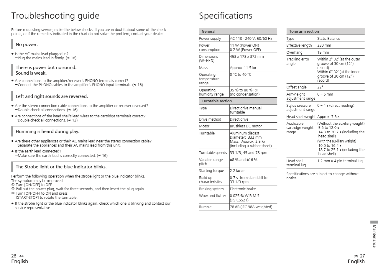

#99
W specyfikacji 1200GR przyjmuje wkładki o masie od 5,6 do 16,4 g

Post autor: Piterski »
Nie podają w niej lub ja nie znajduję masy efektywnej ramienia, a jak wiadomo wkładka oprócz masy ma jeszcze podatność.
Podany zakres masy wkładki i head shella może być wskazówka do tego jaką masą jest wstanie skompensować przeciwwaga.

Odpowiednio ciężki headshell i będzie spełniać. Widziałem gdzieś świetny post z pomiarami. Znajdę to wkleję.
Regsoft pisze: ↑
13 gru 2019, 11:27
W rezonans (szczególnie na cięższym headshell) by nie wpadł, ale faktycznie optymalne to by to nie było ...
A czmu? Kuzma to nie jest ale ramię Technicsa to bardzo przyzwoite ramię.
