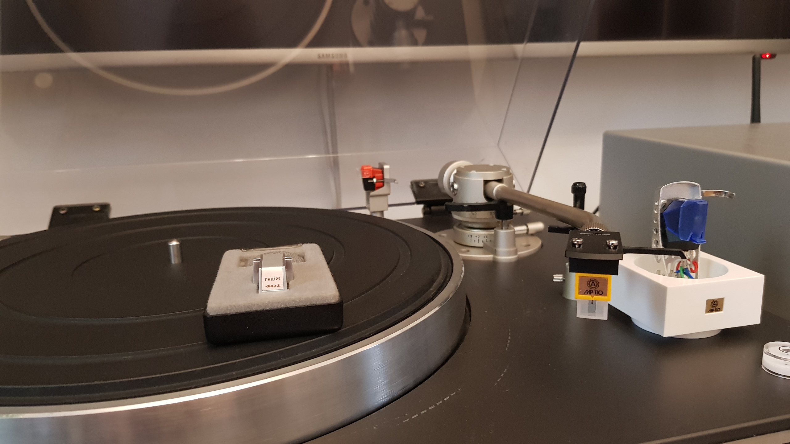

Post autor: ebola1972 »
przyszedł Pan Philips w gości :dance:
dzięki uprzejmosci mcemsi@ zamówiona igła SO102-ed.
trzeba będzie kiedyś kosmetykę zrobić coby soniacz był bardziej pięknościowy :D
zapanował porządek. bo wcześniej wkładki leżały gdzie się dało :D

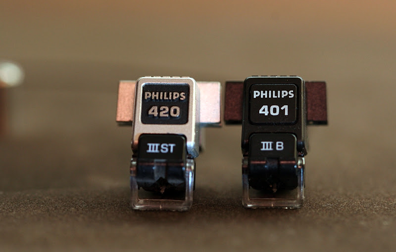

Post autor: xyz »
21 wrz 2019, 01:50
Philips GP-400/401/406 mk3
w sumie mam 401 mkIII, i bardzo mnie odpowiada w jaki sposób gra, oraz wstępnie zaklepalem u Peliksa 406 mkIII.
Zastanawiam się czy różnica pomiędzy tymi wkładkami będzie odczuwalna?
Posty: 44857
Re: wkładka MM do PUA7/PS-X50
#96
Nie wiem. Nie piszesz czy te wkładki w ogóle mają swoje oryginalne dedykowane igły :)
Same generatory nie różnią się.
xyz
Posty: 591
Gramofon: Sony PS X-50
Lokalizacja: Gdańsk
#97
Post autor: xyz »
30 mar 2020, 10:01
OK.
obecnie zamontowana jest IIIB, jak ta z prawej (zdjęcie z sieci)
w międzyczasie doczytałem, że jest różnica w konstrukcji igieł "bonded":
W modelach GP400 oraz GP401 MKIII tym materiałem jest stal nierdzewna, w GP 406 MKIII jest to tytan,
ale jeszcze nie dotarłem do informacji jakiego typu to igła.
w Peliksowej jest oryginał + dwie nowe igły, Zafira oraz Stylus Co. (Thakker)
Posty: 6680
#98
30 mar 2020, 10:01
U mnie im niższy numerek tym lepiej gra :D

Posty: 44857
#100
Regsoft pisze:
30 mar 2020, 10:29
GP-400/401/406 mk3 mają te same parametry generatora.
bms01pl pisze:
30 mar 2020, 10:34
na moje ucho (ale doświadczenia wyłącznie z MK II) im niższy numerek tym więcej "mięsa". bez względu, czy oryginalna shibata do 422, czy shibata od Eda albo dwa różne eliptyki od Eda.
Pewnie tak. W serii mk3 jest zaś na odwrót (modele 412 i 420 jako te bardziej mięsiste).
