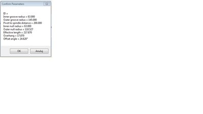

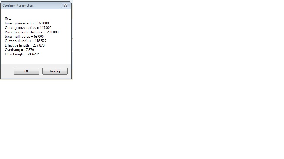

dev pisze:I trzecia, dlaczego gdy w tym programiku z VE wpisuję odległość Spindle to Pivot 200mm (zgodnie z tym co mam u siebie) i ustawiam rowki wewnętrzne i zewnętrzne na "typical", to program wylicza mi overhang na 16,716? Podczas gdy w specyfikacji CEC BD 3200 stoi, że ma overhang 15?
Bo mówimy tutaj o dwóch różnych ustawieniach, gdzie jedno i drugie może być poprawne, ale pewnie są to inne geometrie :)

dev pisze:, a teraz chcę ustawić Stevensonem, ale wygenerowanym dla mojej odległości spindle to pivot i z łukiem.
I jak masz mętlik w głowie to tej opcji się trzymaj.
Ważne żeby w całości trzymać się jednej metody i jednej geometrii a nie wybierać po kawałku z każdej bo wtedy wyjdzie biednie.

OK, czy mógłbyś potwierdzić, że takie ustawienie dla mojej wartości PtS 200mm jest dobre?

Wybrałeś Inter i Outer grovie radius na Typical - są to wartości spoza standardu płyt ale pewnie dobre jak każde inne. Tylko żę dla nich Overhang może być dość spory. Jeżeli zabraknie Ci długości dziurek w headshelu to zmień Typical na IEC lub DIN

Po pierwsze wszystkie testy wykonuję już na tym: ;)
Po drugie na razie nie słyszę trzeszczenia lewej strony i zniekształceń, ale płyty, które najbardziej się odznaczały pod tym względem akurat pożyczyłem.
I po trzecie - ustawiłem wkładkę korzystając ze Stevensona z łukiem, według normy din, która dawała overhang zbliżony do 16mm, więc prawie jak fabryczny 15mm co miało pomóc zmieścić wkładkę w headshellu.
Ku memu przemożnemu zdziwieniu wkładka skalibrowana wcześniej "głupkiem" śledziła łuk z dokładnością 100%.
Musiałem ją jedynie przekrzywić o jakiś 1mm by patrzyła w stronę środka płyty i jest ustawione idealnie z szablonem.
Problem w tym, że nie dało to nic w temacie sybilantów - jak sssssyczały tak syczą, MJ w Billie Jean rozdziera mi uszy :( a wersy

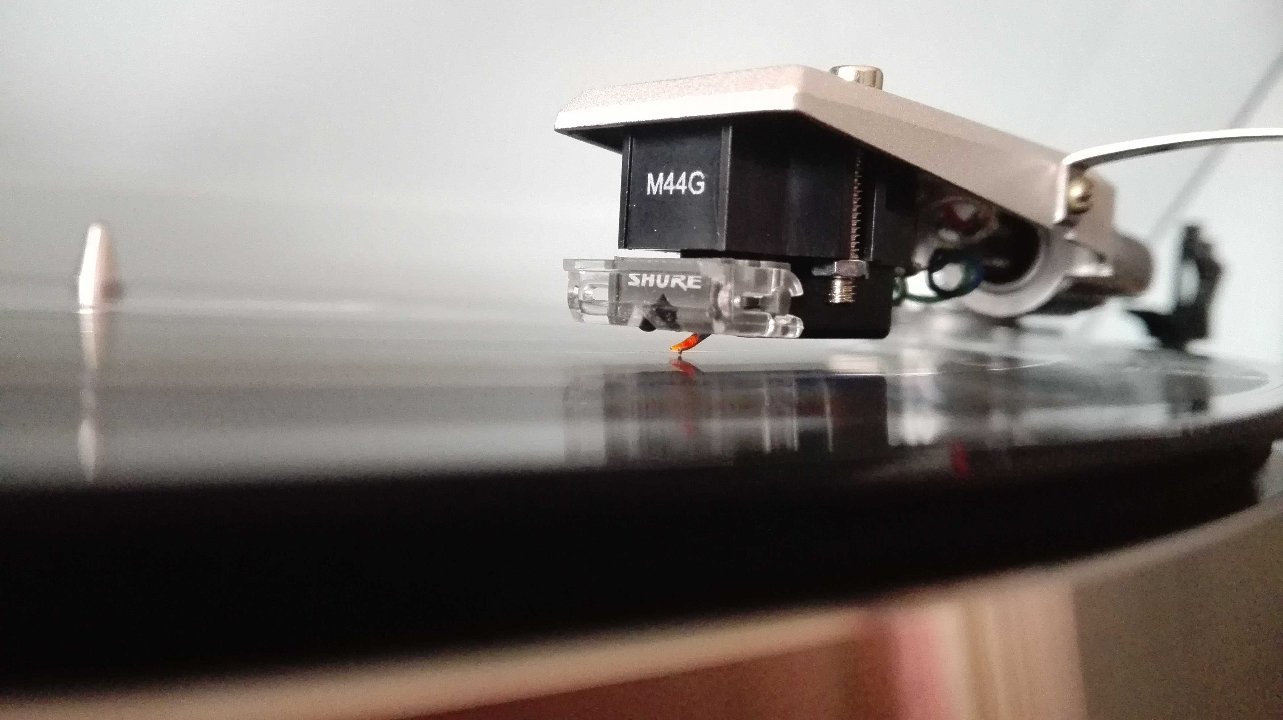

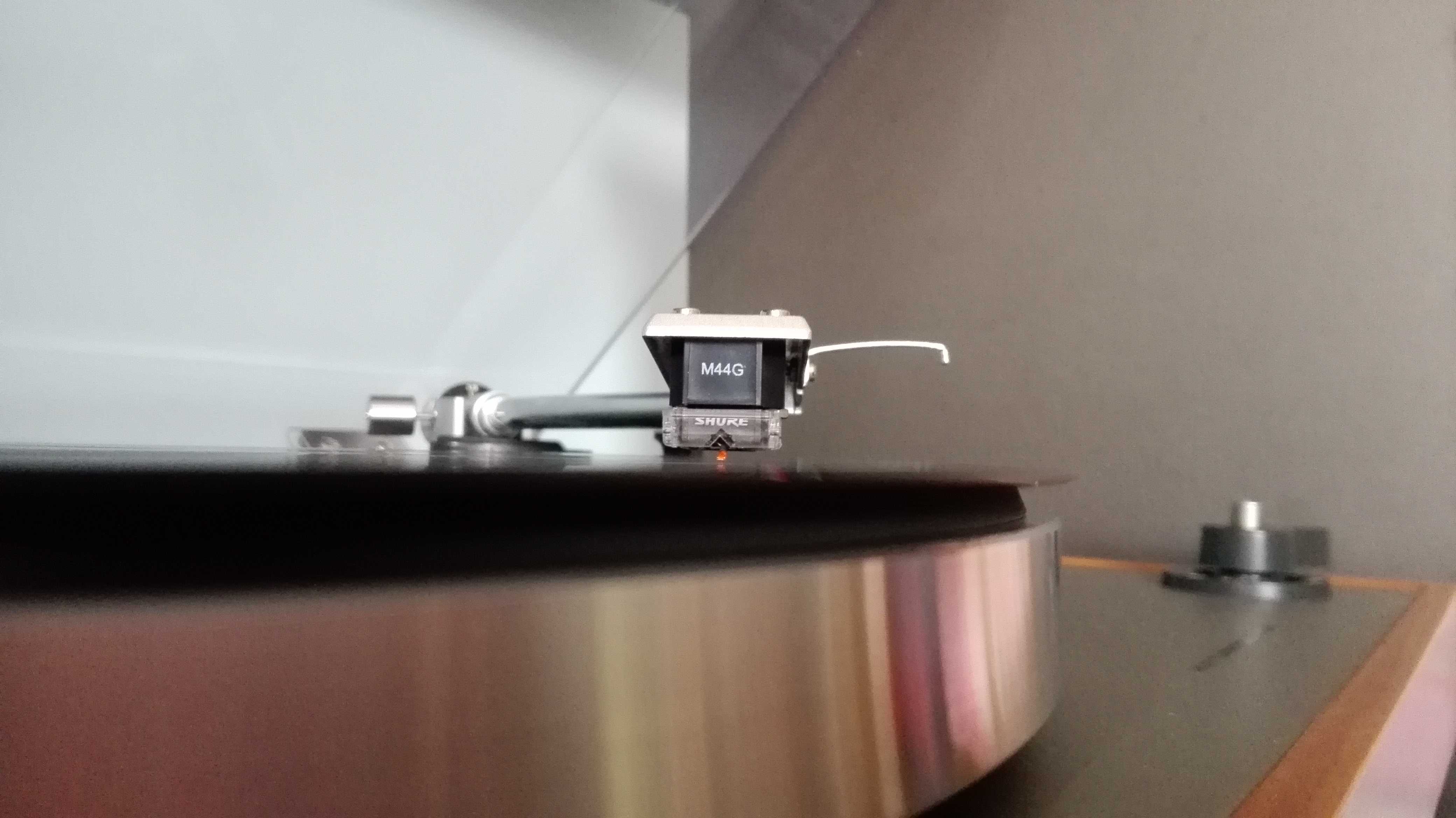

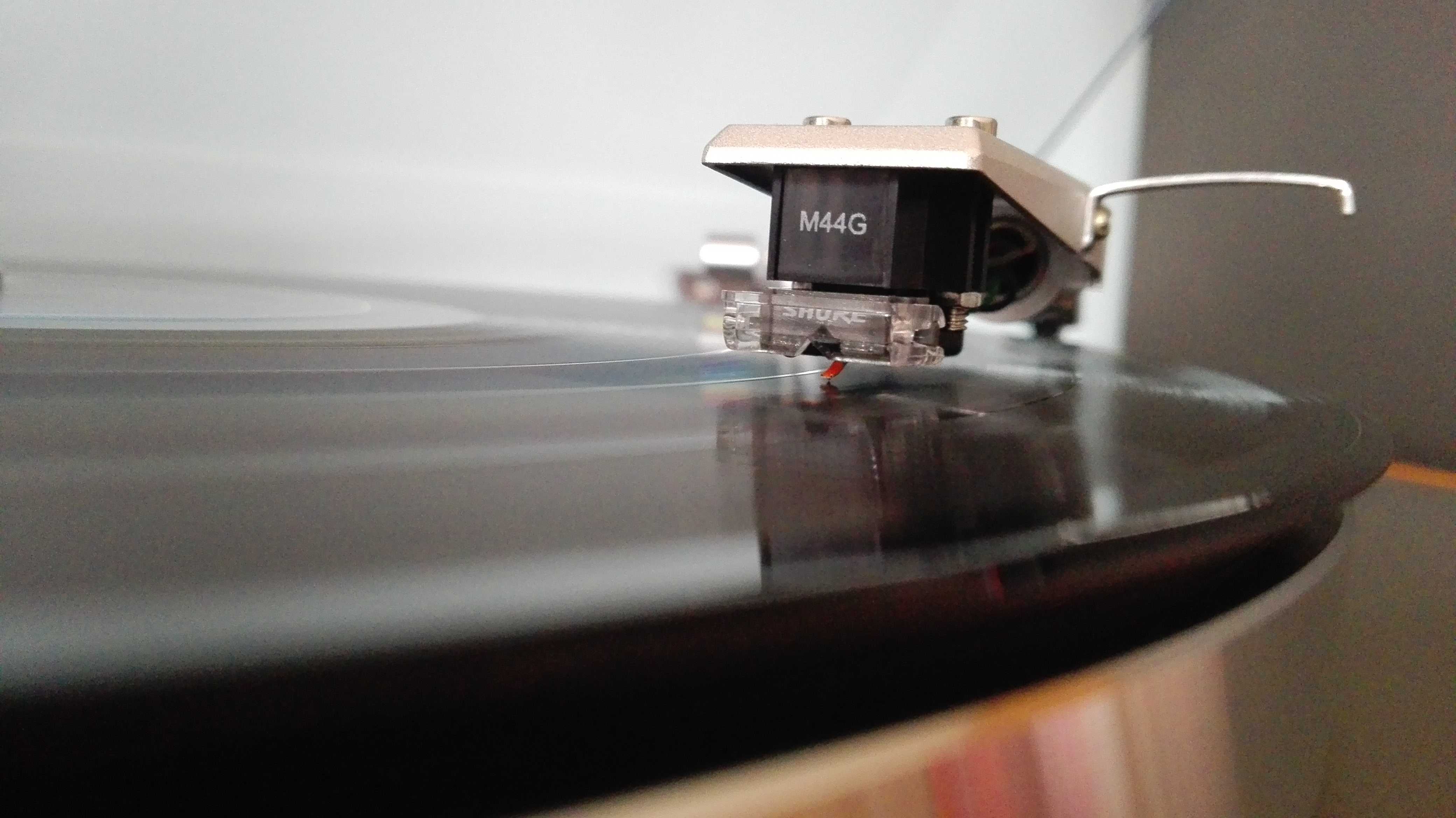

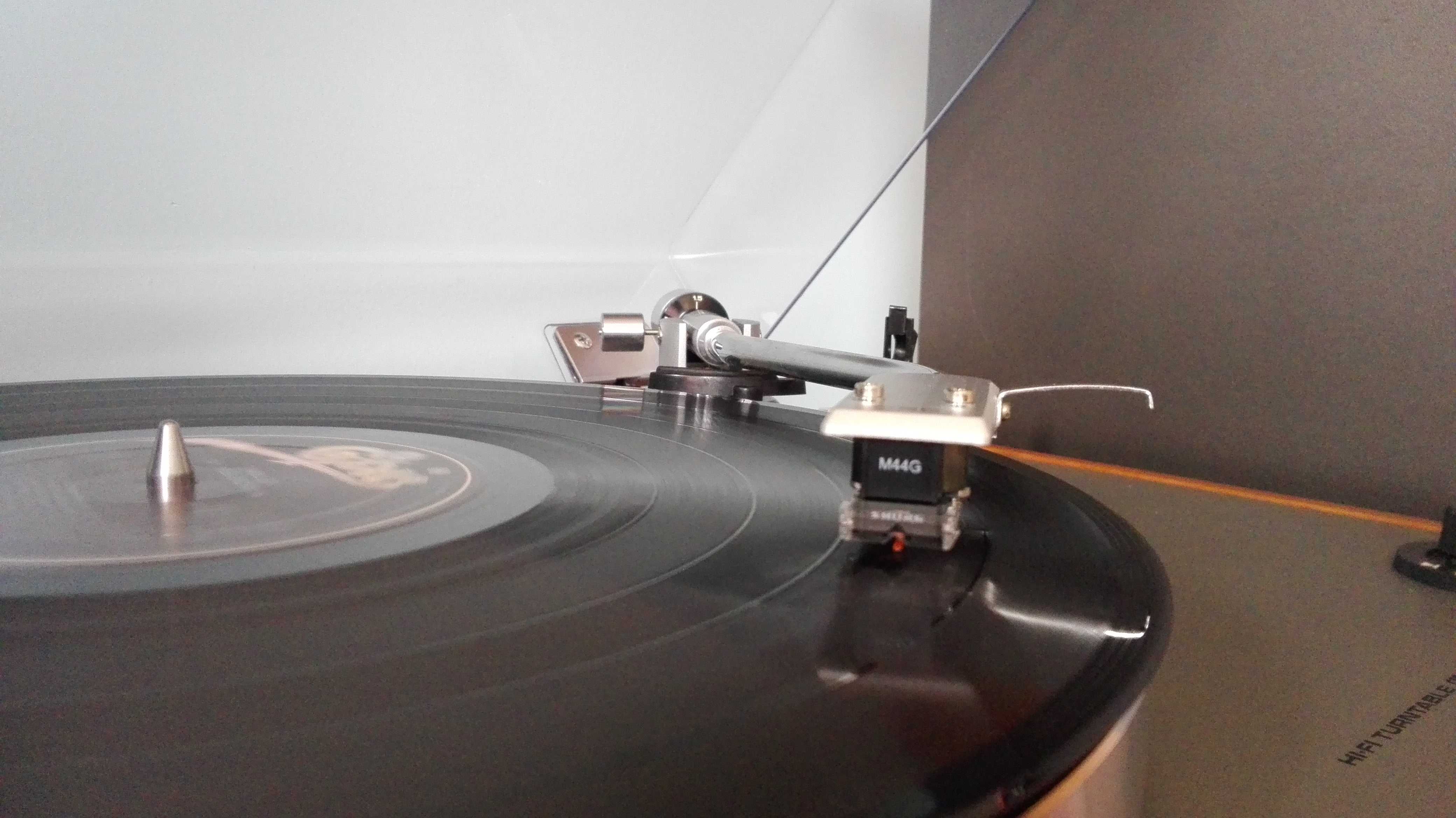

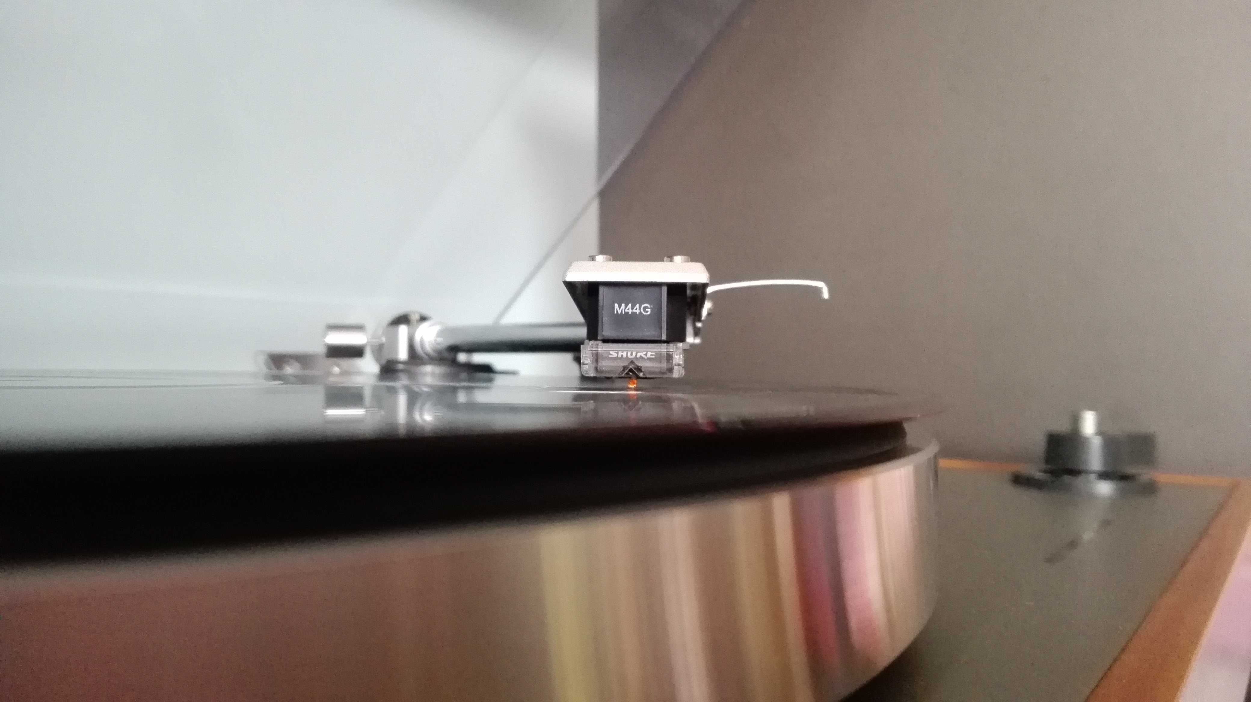

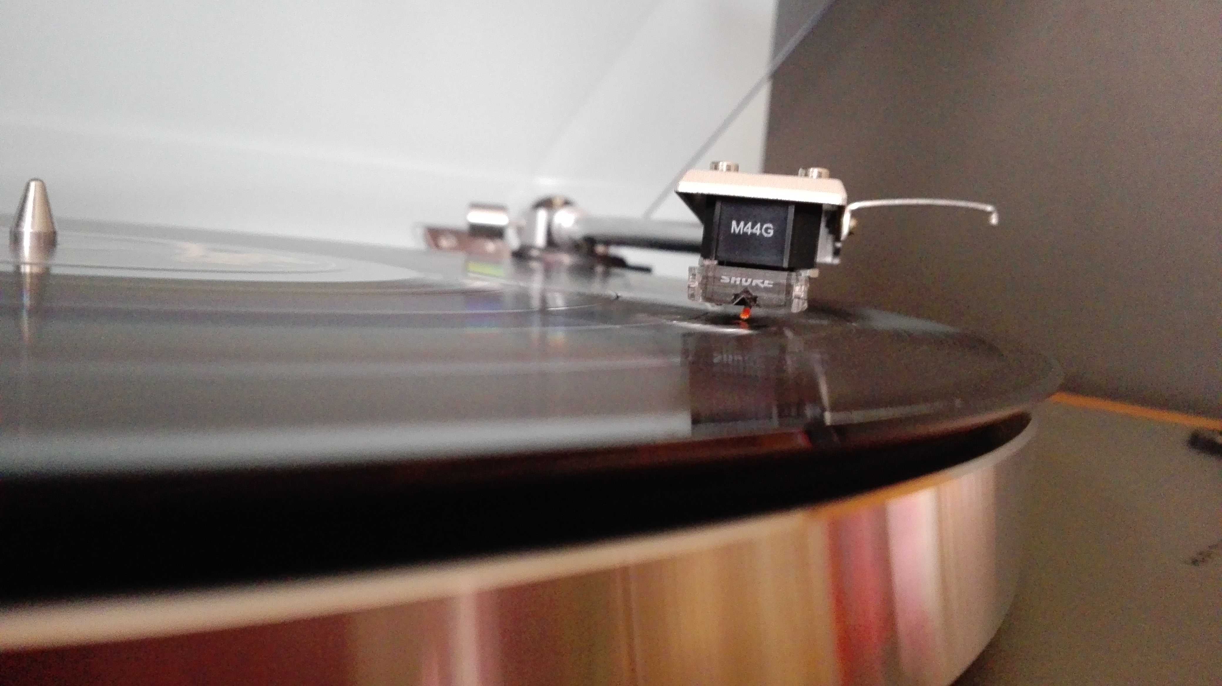

Możesz nam cyknąć jakieś fotki swoich igieł pracujących podczas odtwarzania płyt? Możesz nagrać dźwięk bezpośrednio z wzmacniacza? Może to nas do czegoś doprowadzi.

Zdjęcia Shure podczas pracy, AT95E zrobię jak będę w domu:
