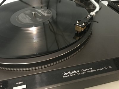

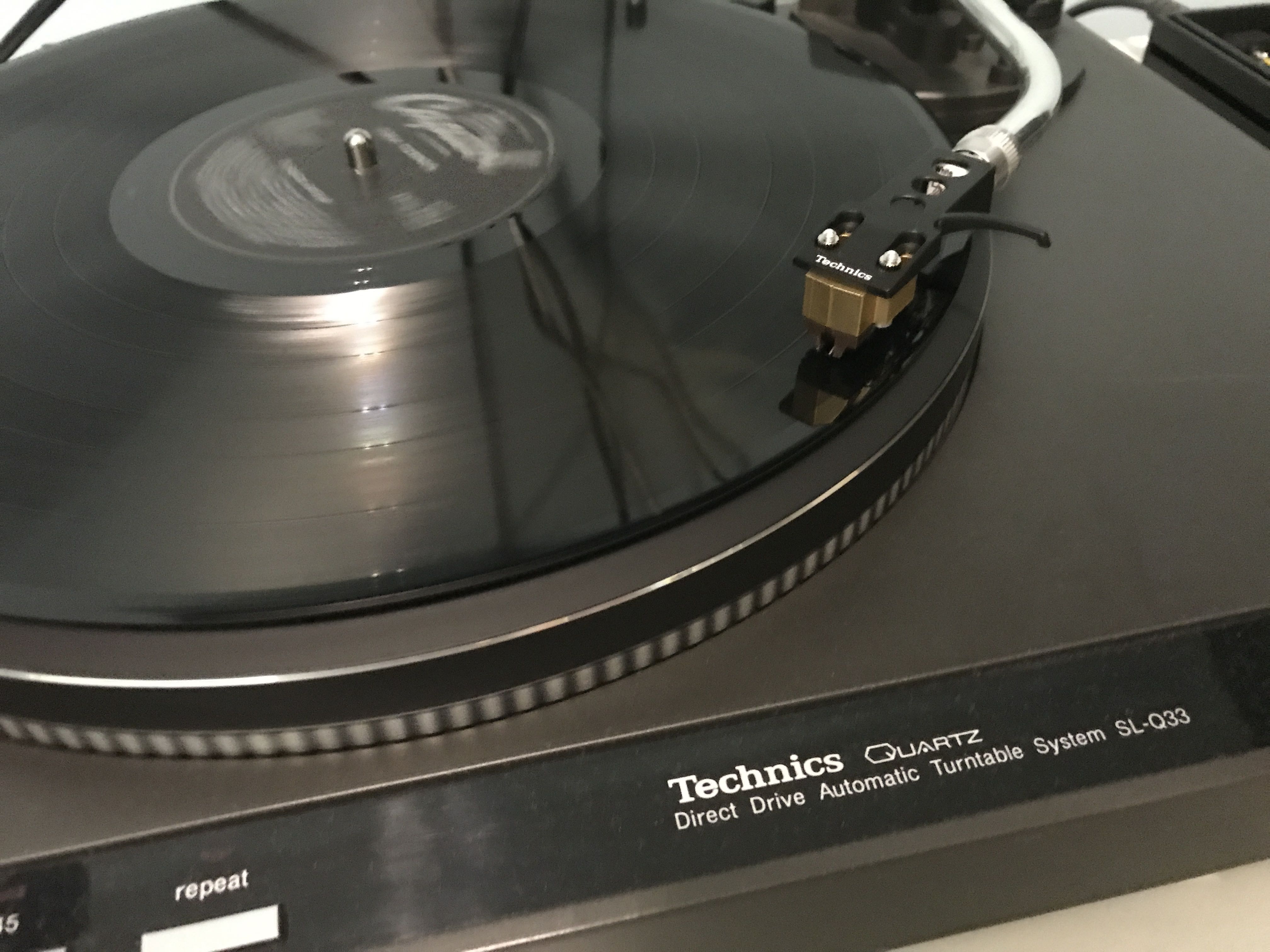

No i nie wytrymałem do weekendu
musiałem dziś ją zamontować
Teraz czas na odsłuch. Nie będę jej recenzował po 2 płytach. Powiem tylko tyle: Miałem m in płytę Tiny Turner - Steamy Windows. Wydanie UK. Na AT nie dało się tego słuchać. Góra raniła uszy niczym żyletka... Tutaj miałem WOW
Mięcho wylewało się z głośników. Ale brak zamulenia jak w Shure.
Mam nadzieje że ją dobrze skalibrowałem...
Odległość igły od gumki headshella ustawiłem na 52mm tak jak kiedyś AT. Tyle ze tu wkładką wyszła prawie na sam koniec... Mam nadzieje że to dobrze.
Tracking force ustawiony waga jubilerska która położyłem na tależu bez maty. 1.4G Antyskating ustawiłem na 1,5
I gra miodnie.
Zastanawia mnie co teraz w moim zestawie jest najsłabszym ogniwem. Wzmak, CD czy głośniki (Avance Aphha880i)
I gra miodnie.

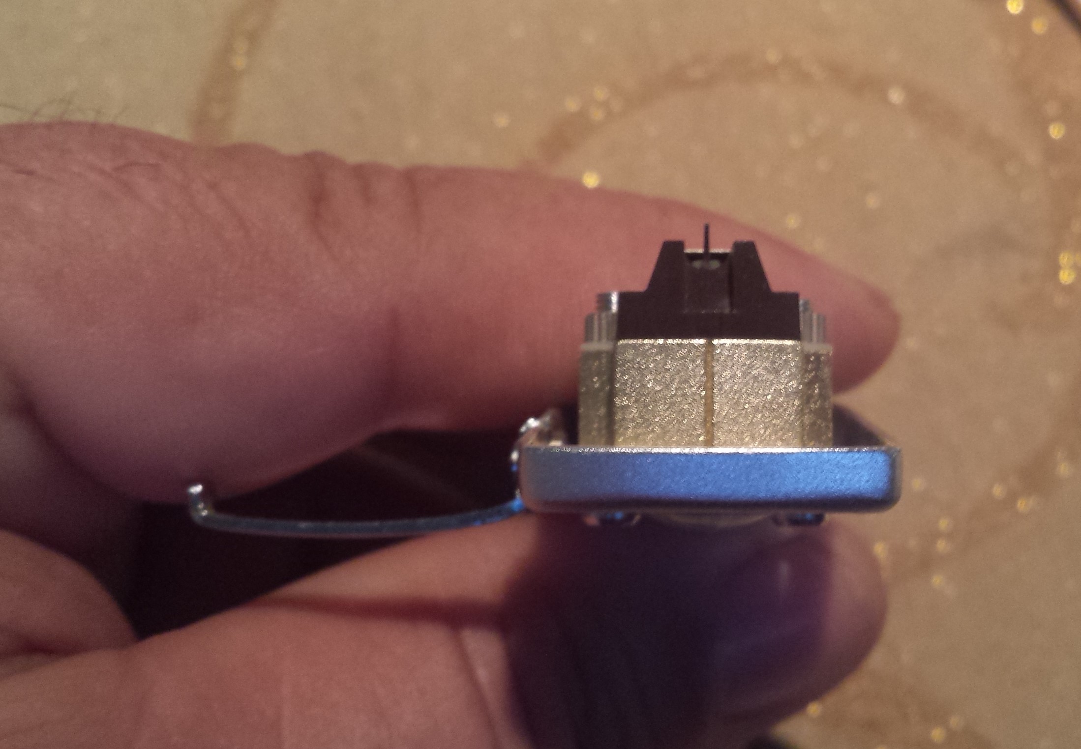

Cracker a możesz odnieśc do tego czy u ciebie końcówka wspornika też jest taka zakrzywiona lekko i czy tak jest ok ?
Na stronie 3 jest fota

Re: Wkładka do 1500 PLN
U mnie wsporniki są proste. Ale twoje zdjęcie jest zrobione pod kątem i może to tylko optyczne złudzenie.
Zrób jeszcze jedno ale z czoła.
Jak patrze na nia okiem pod katem prostym to tez widac to zakrzywienie
Krzywe.
Faktycznie , jest lekko zakrzywiony. Końcówka igły z diamentem powinna się liniować z tym nacięciem z przodu wkładki. Popatrz na zdjcie
Co mi radzicie w takiej sytuacji ? Reklamować?
Bardzo to zagraza płytom?
Hahaha. Tak wiem wiem - radziłbyś SonyRegsoft pisze:Gramofon?
Czasem w tygodniu tak się czujęRegsoft pisze:Ufff ... już się przestraszyłem, że jesteś botem
Minimalnie nie liniuje koncowkaCracker pisze:Faktycznie , jest lekko zakrzywiony. Końcówka igły z diamentem powinna się liniować z tym nacięciem z przodu wkładki.
