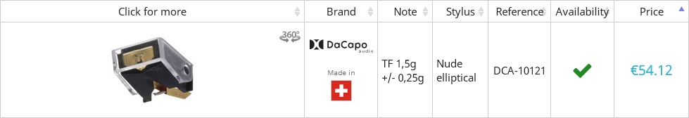

Swoją drogą, ciekawostka - dacapo od niedawna oferuje SASy (i to wszystkie 3 rodzaje) do Filipków mk3.
https://www.dacapoaudio.com/2043-philip ... tylus.html

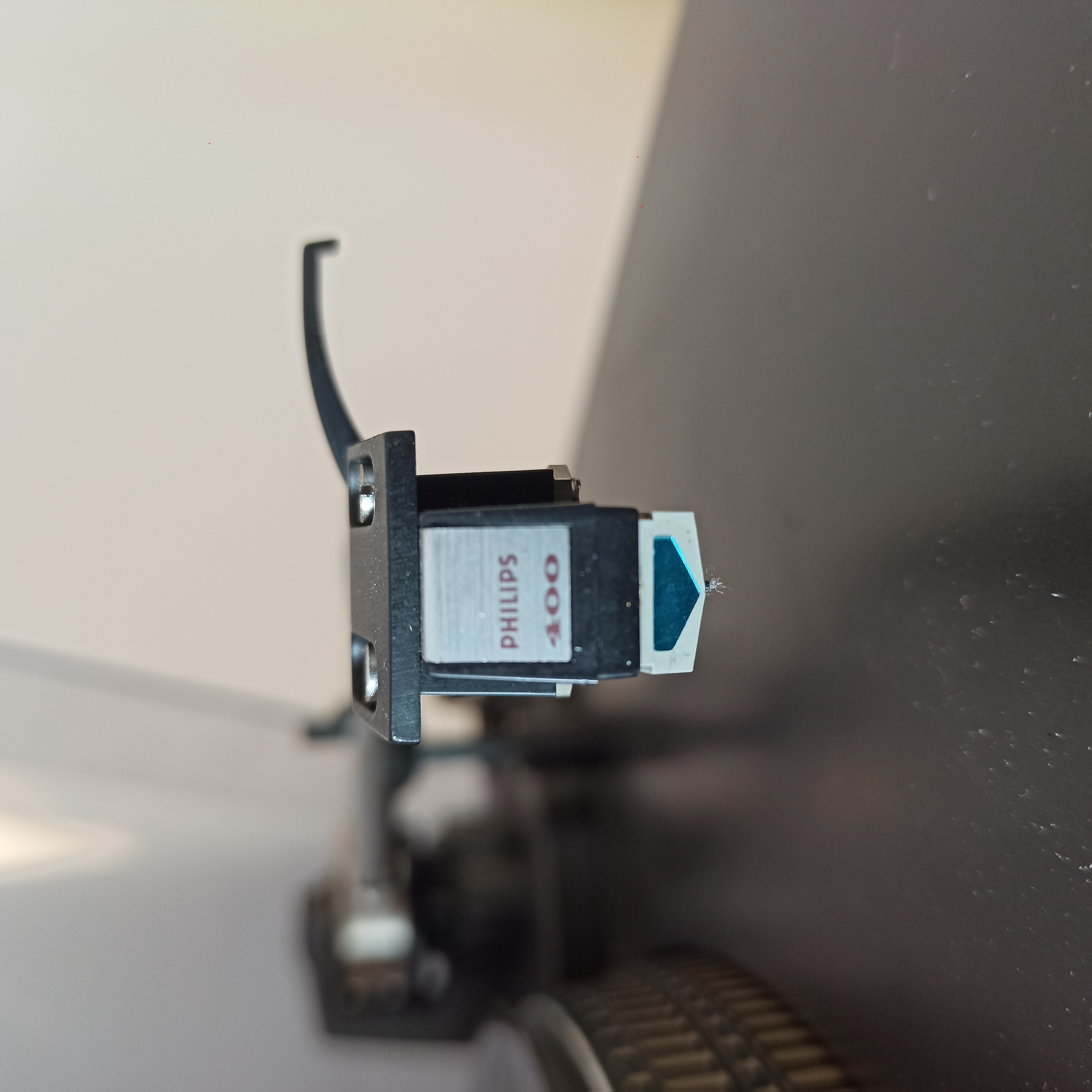

No właśnie. Co mogę założyć do mojej P400 żeby podnieść jej walory? To co pokazał na foto kol. pawelgrab?
Co to są za igły sygnowane imieniem Zafira 6376.
Tak do końca to nie jestem przekonany czy moja to mk1 czy mk2.
Na moje oko po kolorze to MK2.Patrzac po kształcie nad igłą to może być mk1.

Posty: 4596
Re: Zamiennik igły Philips gp412 mk II
#504
Roberto66 pisze: ↑
07 paź 2025, 11:52
mk1 czy mk2
Jedynka.
