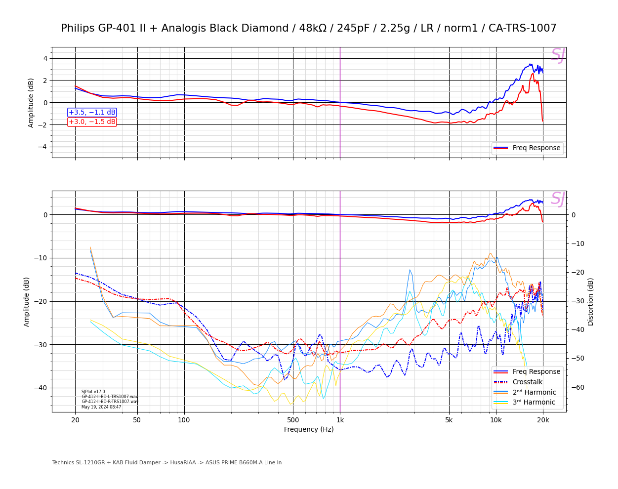

To parę słów ode mnie na temat igły Analogis Black Diamond.
Na początek trochę technikaliów:
Jak już wspominałem wcześniej nacisk po testach trackingu na płycie Ortofon Test Record ustawiłem na maksymalny zalecany przez producenta tj. 2.25 gr. Mimo to śledzenie zalicza tylko do 60um i na 70 już pojawiają się zniekształcenia.
Niestety słychać to, że ta igła trackerem jest po prostu słabym - z IGD nie radzi sobie kompletnie.
Dla porównania mój Shure V15 III z igłą SAS/B zalicza bez problemu 90um.
Dobrze natomiast radzi sobie z pasmem przenoszenia oraz przesłuchem:
Philips GP-401 II + Analogis Black Diamond_48kΩ_245pF_2.25g_LR_norm1_CA-TRS-1007.png
Tutaj należą się brawa dla Analogisa - dobrze wystroili tę igłę. Aczkolwiek zniekształcenia harmoniczne są zbyt wysokie, szczególnie w okolicach 10kHz.
No dobrze ale co to wszystko znaczy?
W zasadzie znaczy to, że wkładką z tą igłą gra poprawnie. Nie mam żadnej innej igły pod ręką niestety, jedynie mogę sięgnąć pamięcią do tego jak GP-500mk2 (to chyba ten sam generator) grał u mnie z eliptykiem NOS od Astatic - no inne granie to było zupełnie.
Przesłuchałem na tej wkładce pełen repertuar od klasyki, jazz po prog i metal. Różne pressy nowe i stare.
Główny problem jaki widzę to to, że brakuje mi energii w tym graniu. Jest jakoś tak nijako.
Oraz słychać, że od drugiej połowy strony płyty ten dźwięk się szybko degraduje, jak IGD wchodzi to już mam ochotę wyłączyć.
Posty: 45550
Re: Zamiennik igły Philips gp412 mk II
#473
winylowy_luke pisze:
19 maja 2024, 09:42
Tak.
Wszystkie generatory mk1 i mk2 są takie same, za wyjątkiem 422.
