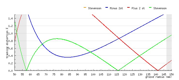

Re: Zakup wkładki do drugiego headshella
Obywatel,
Dla zobrazowania tego co robisz. Naipierw ustawiasz Technicsowy overhang i i wkładkę, mniej lub bardziej równolegle do headshella co daje stewensona. A potem bierzesz szablon od innej geometrii i przekrzywiasz wkładkę lekko. Wrzuciłem symulację Stewensona + Stewenson przekrecony o dwa stopnie w jedną lub w drugą od optymalnego.
http://www.vinylengine.com/tonearm_alig ... =calculate

- Stewenson.png (8.85 KiB) Przejrzano 1523 razy

W sumie to już zgłupiałem. Do tej pory ustawiałem wkładkę wg tego szablonu, który - jak mi się wydawał - jest szablonem Baerwalda.
http://rcm.com.pl/images/szablon.pdf
A jak jest w rzeczywistości?

No więc jest tak: po ściągnięciu Technics Arc Protractor z Vinylengine wygląda to u mnie tak. Wkładka w obydwu punktach kontrolnych jest idealnie styczna do linijek na siatce milimetrowej. Natomiast co do śledzenia łuku, to jeśli postawię igłę dokładnie na przecięciu linii w C', to po przesunięciu na C igła jest jakieś 2 mm za punktem kontrolnym na przecięciu linii. Ruszać to, czy jest akceptowalnie?

Ustawione jest źle. A czy to dla Ciebie akceptowalne to nikt Ci nie powie.
Tam powinno śledzić łuk nie tylko w punktach zerowym ale i w dowolnym miejscu łuku

Zawsze możesz sobie wydrukować szablonie pod geometrię technicsowa czyli Stewenson wg standardu płyt JIS. I wtedy 52 będzie się zgadzać.

No więc na Stevensonie wychodzi, że pomimo lekkiego odgięcia czoła wkładki w kierunku środka talerza, wkładka nie wpasowuje się idealnie w linie na szablonie i należałoby ją jeszcze bardziej odgiąć zgodnie z ruchem wskazówek zegara patrząc na headshell od góry.
Nic z tego nie rozumiem
To co by było gdybym ustawił wkładkę równolegle w koszyku
