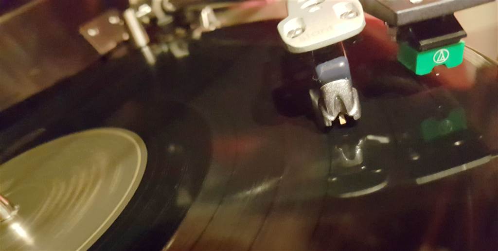

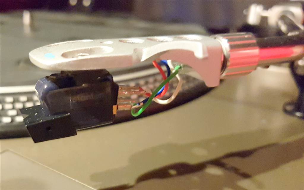

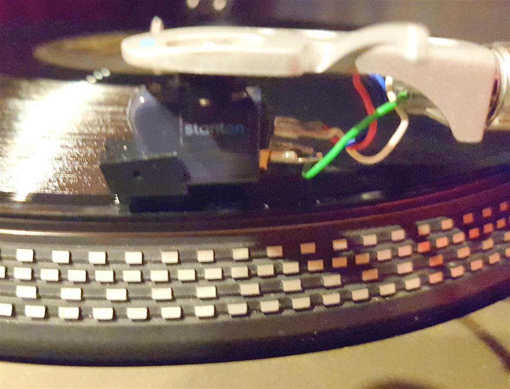

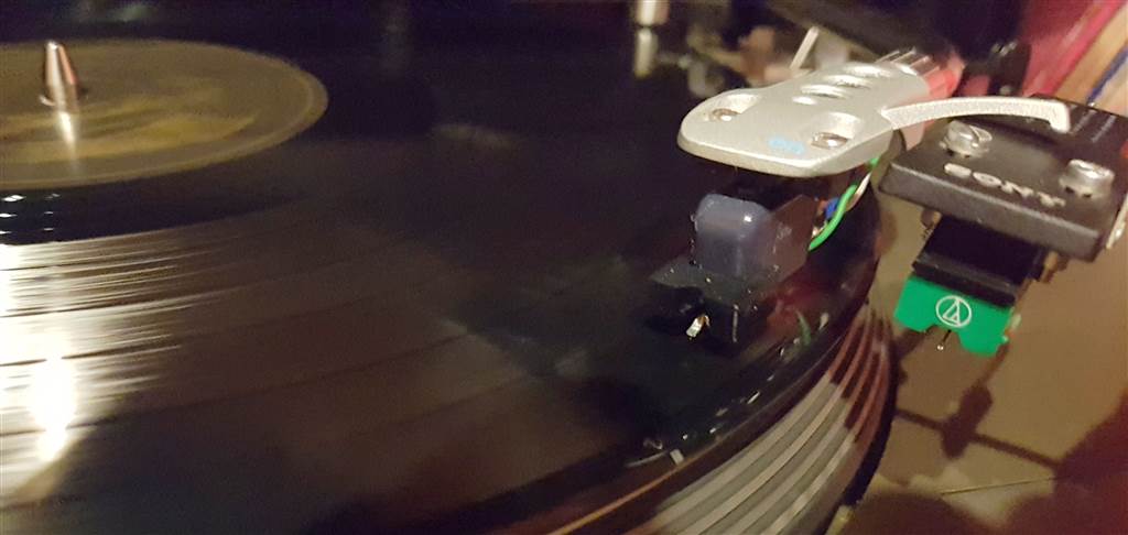

Wojtku, zamieszczam fotki - z komórki ale pokazują problem.
Stanton z igłą 400 Pickiering xv500 jest znacznie wyższą wkładką niż AT 95e i pewnie jestem na granicy możliwości windy dlatego mogę ustawić ja tylko tak, że odległość od płyty jest tak mała. Milimetr wyżej i już winda nie opuści na płytę. :-(
Stanton z oryginalną igłą, jest już niższy i dysproporcja jest mniejsza w stosunku do AT 95e.
Pozdrawiam serdecznie.
Stanton z igłą oryginalną w porównaniu z AT 95e
Porównanie wysokości Stanton z igłą 400 i At 95e
Stanton z igłą 400 nad płytą - dosłownie 2 mm nad płytą
Wkładka Stanton z igłą 400 zamontowana na ramieniu

Wygląda na to, że chciałem za dużo. Dziś wróciłem do mojej AT 95e. Praca windy na skraju możliwości nie jest dobra, skończyło się dzisiaj na zgrzycie przy automatycznym podnoszeniu ramienia, co więcej przy końcówce płyty na Stantonie pojawiają się jakieś trzaski i zakłócenia.
Z pokorą wróciłem do AT 95e i jej cichego brzmienia. Szkoda, bo stanton brzmi fajniej, jest pełniejszy jego pasmo przenoszenia wydaje się bardziej bogate szczególnie w dolnych rejestrach, jest głośniejszy ale niestety nie jest to wkładka do SONY PS 4300 albo przynajmniej nie jest to wkładka do mojego PS 4300.Może moja winda nie działa jak należy nie wiem, ale jej regulacja to koszmar i polega na podnoszeniu plastiku (banana) i blokowania go śrubką. Nie sposób zrobić tego precyzyjnie. Może moja widna jest uszkodzona? Nie wiem. Do AT 95e dało się ją ustawić, do Stantona, nie ma szans.

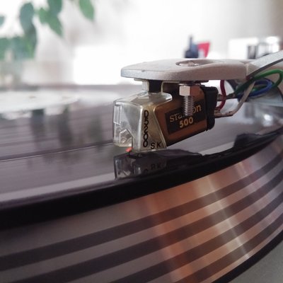

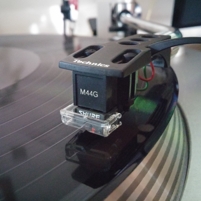

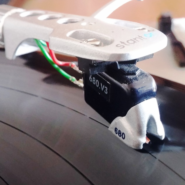

jaca1970
Posty: 2067
Gramofon: JVC Ql-Y3F
Re: Następca AT 95e do gramofonu Sony PS 4300
#60
Post autor: jaca1970 »
radziulasek pisze:
07 kwie 2019, 22:46
No cóż, pora na podsumowanie. Po moim ostatnim poście Wasze milczenie jest wymowne.
Hej no czytam i smuteczek, kibicowałem koledze bo...

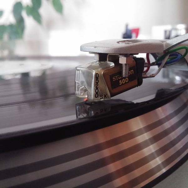

prawie w tym samym czasie zamówiłem od tego samego gościa z OLX
Stantona 680 i Stantona 500 gold ( a pomiędzy nimi SHURA M44G od Wojtka )
Mailem podobne problemu z windą i bananem - też mi przejechał STANTON po płycie na końcu przy wracaniu ramienia, brrrrr
ale po regulacji wspomnianego bananna z windy w poziomie i pionie wszystko się " ułożyło" i jest ok
efekt muzyczny do opisania w innym miejscu - jestem bardzo zadowolony,
Stanton 680 V3 chciał zrobić mi dyskoteką w domu - ale na dziś nikt nie z tej nowej trójki nie wygrał,
no tylko po AT70 co miałem od nowości w tym gramofonie zostało wspomnienie
muszę więcej czasu posłuchać nowych wkładek
z tego co zobaczyłam Twój PS i moja WEGA P120 SH ( SONY PS-212 ) to bardzo podobne konstrukcje - może za wcześnie się poddałeś
Może kolega Regsoft by sie jeszcze przyjrzał ?
też chętnie pomogę...
poniżej zdjęcia
