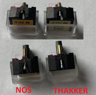

Panowie,
kupiłem od Thakkera nową igłę DN350 do mojej M20E, o taką:
https://www.thakker.eu/en/needles/dual- ... em/a-7506/
czyli "oryginalny oem" wg Thakkera, a nie żaden zamiennik.
Igła trochę ciężko weszła do wkładki, stara dn350 (przebieg nieznany, oryginał z epoki) wchodziła jak w masło.
Wrażenia są takie że nowa igłą od Thakkera gra dużo dużo ciszej. Zrobiłem prosty pomiar głośności: stara dn350 vs nowa dn350 (Thakker)
i stara igła jest około 12 dB głośniejsza, czyli bardzo dużo.
Czy te nowe igły tak mają że nie dorównują parametrami do starych oryginalnych ?

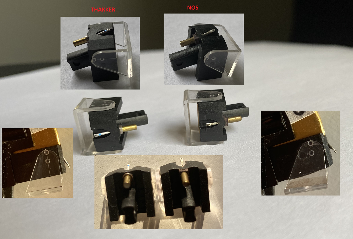

Igła jest włożona do końca, ale fakt na początku był z tym problem, musiałem podszlifować wewnętrzną część plastikowej obudowy aby weszła do końca na wkładkę.
Trzy wizualne różnice to:
- stara igła jest zamocowana trochę pod innym kątem oraz jest krótsza, była chyba kiedyś prostowana i mimo to gra lepiej (sick!)
- część odpowiadająca za zawieszenie (chyba) w starej wersji jest kwadratowa a w nowej okrągła (mimo to wchodzi do wkładki do końca)
- sam kształt diamentu jest trochę inny, dobrze widać to tutaj: https://www.dual-board.de/index.php?thr ... terschied/
Support Thakkera twierdzi że nowe igły "mogą ciężko wchodzić"
Pokombinuję jeszcze ze szlifowaniem tego czarnego bolca, chociaz wydają się być tych samych rozmiarów.
Załączam też zdjęcia porównujące moje igły.

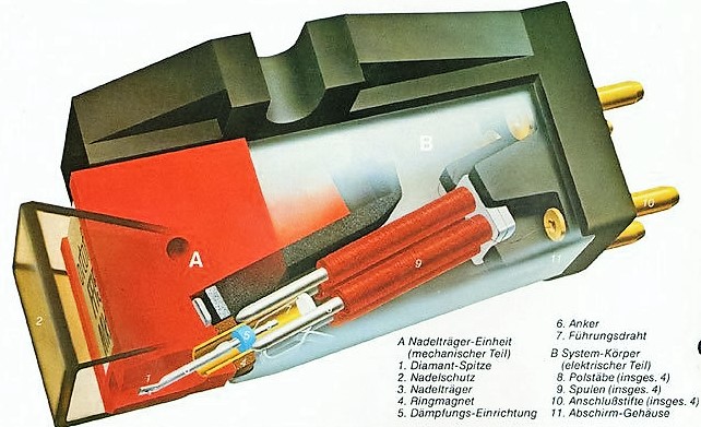

Ta część to dookólny magnes(bo to wkładka MI-VMS)jego kształt nie jest ważny były kwadratowe i okrągłe(można je wymienić oczywiście mając zgrabne paluszki !!)- część odpowiadająca za zawieszenie (chyba) w starej wersji jest kwadratowa a w nowej okrągła (mimo to wchodzi do wkładki do końca)
Stare ostrza stosowane przez ortofona maja inny kształt od nowszych(zmienili dostawcę).Oczywiście szlif igły jest identyczny.sam kształt diamentu jest trochę inny
Jest część ludzi którzy uważają że starsze ostrza "grają" przyjemniej (ja tego nie słyszę...)
Nowsze są wizualnie lepiej wykonane.
Tu masz przekrój tej wkładki dokładnie igła musi być wsunięta do "końca".

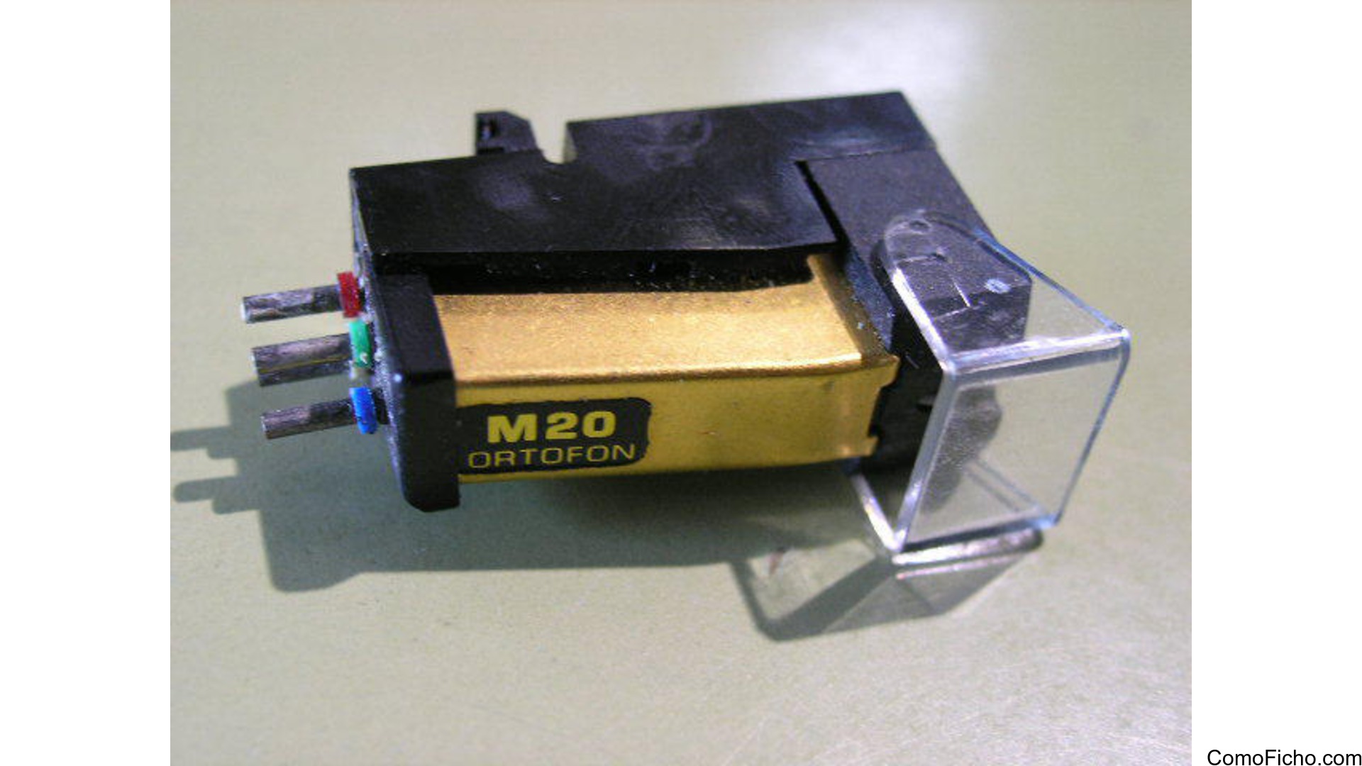

Był też wariant tej wkładki, który nie był brandowany jako "Dual M20 E" tylko był oryginalnie nazywany Ortofonem M20 E. Igła też wizualnie wyglądała inaczej. Ja kojarzę bodaj 3 różnie wyglądające igły do tej wkładki.

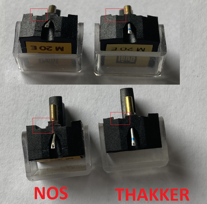

Czytałem ten wątek z docinaniem
, w moim przypadku pomogła polerka pilnikiem wewnętrznej części czarnej plastikowej osłony igły.
Igła weszła do końca ale cały czas gra dużo ciszej niż oryginał. Podejrzewam że magnes nie wszedł tak głęboko do wnętrza wkładki jak w przypadku oryginału. Jak zrobiłem zdjęcie porównawcze to dopiero teraz widać że wycięcia przy samej igle są płytsze, różnica to jakieś 0,5 mm.
Jak powiększę te "zęby" to wtedy pewnie magnes wejdzie głębiej i głośność wróci do normy.
