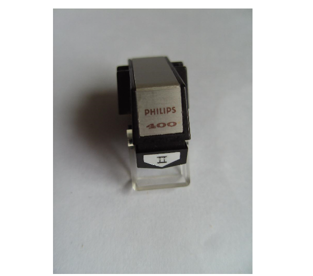

No i dałem się przez Was namówić :) ...... i zamówiłem sobie Philipsa GP400mk2 za śmieszne pieniądze za Odrą... :)
Właśnie do mnie "idzie", podobno z prawie nie śmiganą igłą (no, ale wiadomo tak, czy siak – igła do wymiany). Wygląda tak.

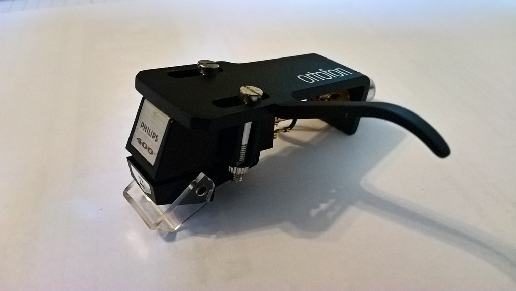

Czy taki koszyczek będzie dla niej się nadawał?
https://www.ortofon.com/ortofon-sh-4-headshells-p-261
Posty: 45550
Re: Zamiennik igły Philips gp412 mk II
#52
Pewnie :)
