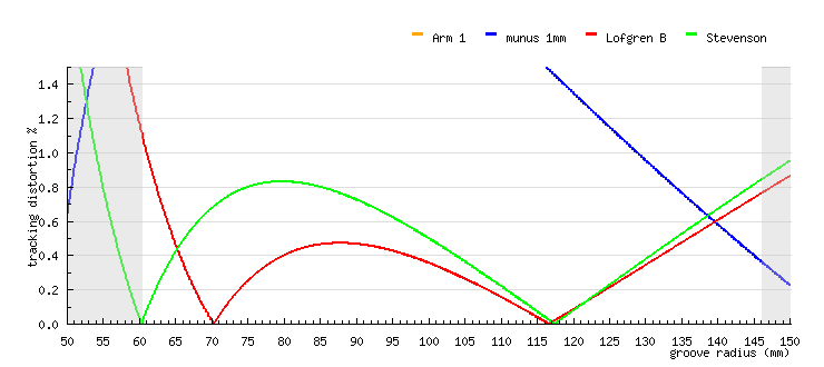

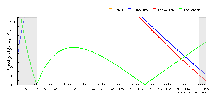

To nie jest kwestia osobistych przekonań tylko geometrii wykreślnej. Nie istnieje coś takiego jak ustawianie kąta styczności bez prawidłowego overhangu. To nie są dwa ustawienia tylko jedno, dwuczłonowe. Jeżeli nie ma poprawnego overhangu (dla konkretnej wybranej geometrii bo nie istnieje coś takiego jak jeden stały overhang dla danego gramofonu) to ustawianie tymi szablonami nie ustawia styczności bo wtedy te punkty zerowe nie są styczne do rowków płyty.dev pisze:Co masz na myśli przez skopaną geometrię?
Przy całej tej walce o milimetr w te lub wewte nie mogę oprzeć się wrażeniu, że jednak takie niedokładności nie powinny mieć aż takiego wpływu na reprodukcję dźwięku biorąc pod uwagę bardzo podstawową klasę wkładki / igły.
Zaloguj się do vinylengine a potem kliknij link.
Zielony to poprawna geometria Stewensona dla Twojego gramofonu. Niebieski to Stewenson skrócony o 1mm z offset angle zmienionym o 3 stopnie no bo ustawiane kompromisowo dla obu punktów przykładowo.
Zobacz jaki robi się tracking distortion w środku płyty. Także taki sposób ustawiania jak zrobiłeś to czysty rzut kostką, Twoje ustawienie może być jeszcze gorsze.
Także drukuj szablon customowy, zweryfikuj że dobrze się wydrukował (odpowiednie długości lini na kartce) a potem ustawiaj po koleji i z nawrotami do overhangu
http://www.vinylengine.com/tonearm_alig ... =calculate
Korekta, coś pokręciłem to było + 1mm + 4stopnie. Poniżej dodałem jeszcze w linku czerwony -1mm +3stopnie wygląda podobnie jak to wyższe więc idea błędu była oddana dobrze.
