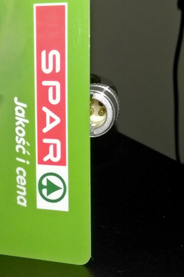

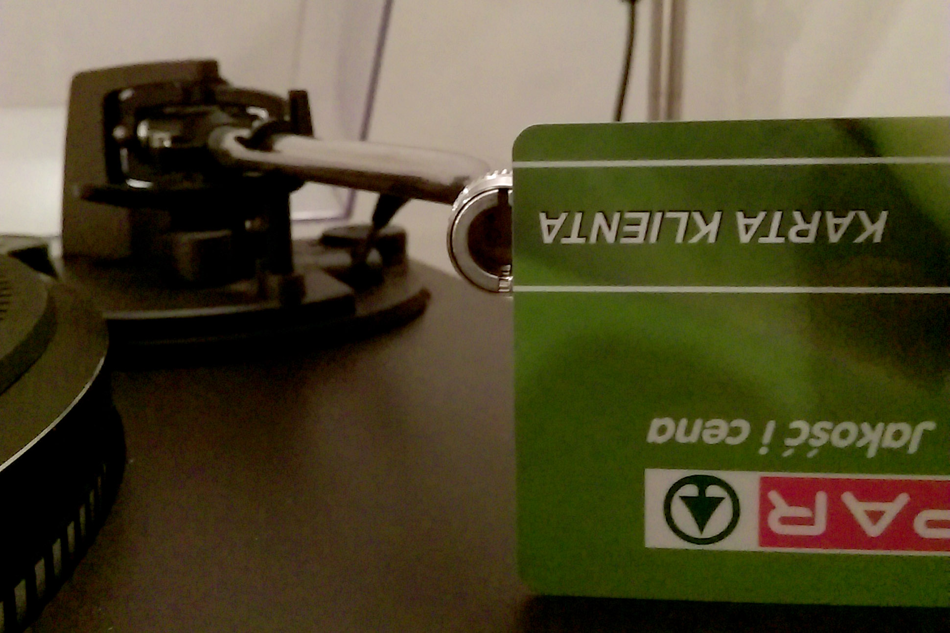

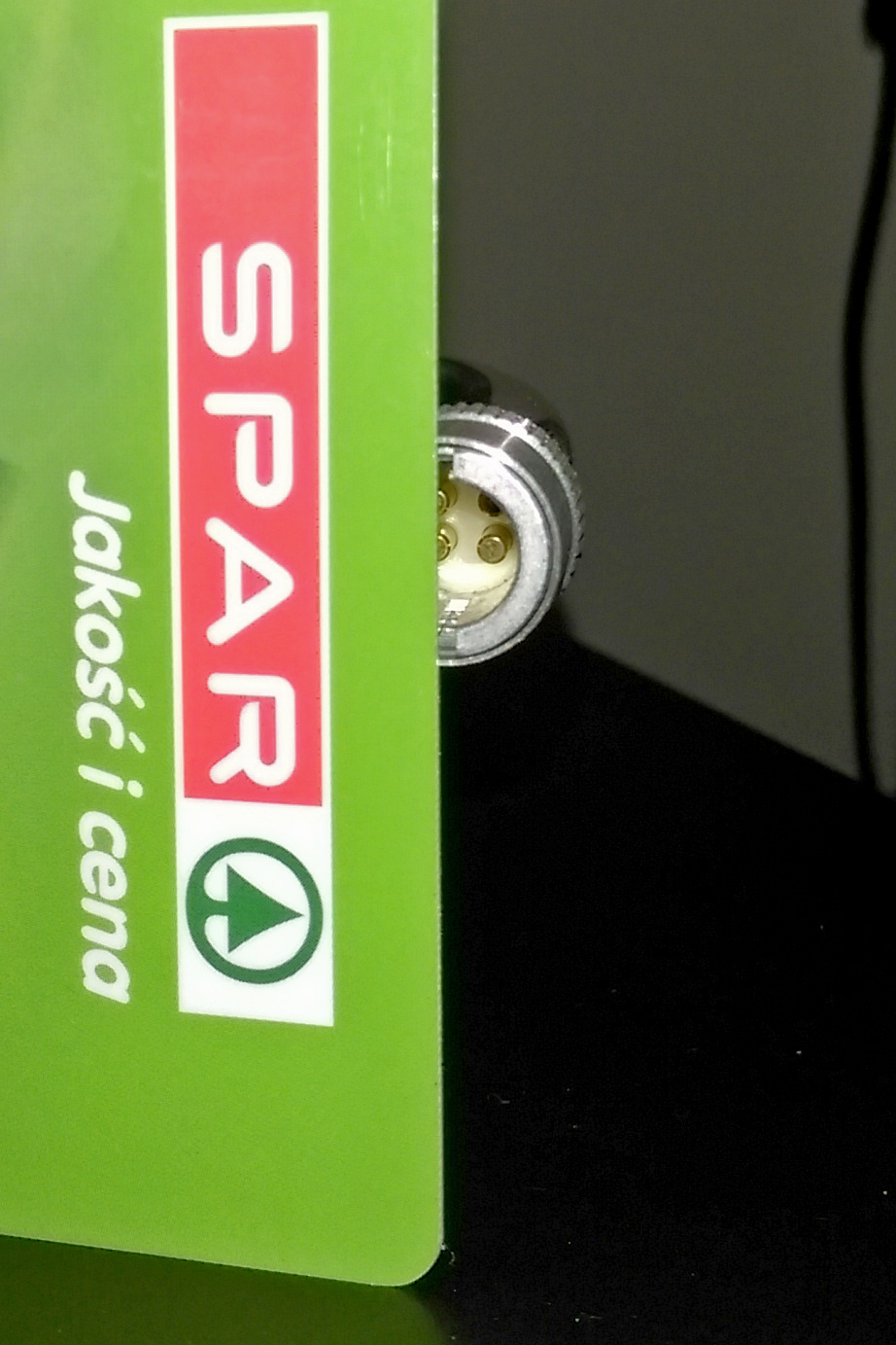

Antyskating oczywiście wyzerowałem. Może jednak coś źle robię: najpier ustawiłem overhang, potem przeniosłem wkładke nad szablon i ustawiłem tak by idealnie igła leżała na punkcie przecięcia, potem już nie ruszając szablonu przestawiłem na wewnętrzny punkt. Niestety jak bym nie przestawiał wkładki igła zawsze delikatnie odchodzi od promienia im bliżej środka. Natomiast ciągle headshell nie jest równoległy do płyty. Nie mogę znaleźć odpowiednio krótkiego śrubokręcika żeby dostać się do tych śrubek pod ramienie. Wydaje mi się że i tak będzie trudno idealnie wycentrować koszyk. Tak na oko te wycięcia w które wchodzi headshell są idealnie w pionie, także dziwne że po dokręceniu jest krzywo.

fiodorfud pisze:Antyskating oczywiście wyzerowałem. Może jednak coś źle robię: najpier ustawiłem overhang, potem przeniosłem wkładke nad szablon i ustawiłem tak by idealnie igła leżała na punkcie przecięcia, potem już nie ruszając szablonu przestawiłem na wewnętrzny punkt. Niestety jak bym nie przestawiał wkładki igła zawsze delikatnie odchodzi od promienia im bliżej środka. Natomiast ciągle headshell nie jest równoległy do płyty. Nie mogę znaleźć odpowiednio krótkiego śrubokręcika żeby dostać się do tych śrubek pod ramienie. Wydaje mi się że i tak będzie trudno idealnie wycentrować koszyk. Tak na oko te wycięcia w które wchodzi headshell są idealnie w pionie, także dziwne że po dokręceniu jest krzywo.
To znaczy że overhang masz źle. Ten szablon to chyba Baerwald (i tam jest większy overhang) natomiast 52mm to do ustawienia Stewensona wg. wersji Japońskiej. Musisz ustawić overhang na szablonie a potem kąty. Musisz doprowadzić do takiej sytuacji że bez względu gdzie postawisz igłę zawsze trafia w łuk bez przesuwania szablonu. Jak nie trafia, to korygujesz overhang, przestawiasz raz szablon tak żeby trafić w łuk, a potem już bez przestawiania szablonu musi trafić w innych miejscach w łuk. Jak nie trafia to znowu poprawka i tak do skutku. Jak już overchang ustawisz to lecisz konty. Jak konty będą ok to sprawdzasz czy nie rozjechałeś overhangu. I tak w koło Macieju
Metoda na overhang 52mm to ustawianie bez szablonu (lub musiał byś mieć szablon dokładnie wg tej geometrii a nie ten z vinylengine). Overhang 52 i wkładka równoległa do headshela.
fiodorfud pisze:Tak na oko te wycięcia w które wchodzi headshell są idealnie w pionie, także dziwne że po dokręceniu jest krzywo.
No to nie sprawdzaj na oko. połóż płytę a na nią delikatnie, na kant np. kartę kredytową lub dawno zapomniany przyrząd mierniczy o nazwie tajemniczej i egzotycznej nazwie ekierka i będzie wiedział czy jest w pionie a właściwie czy są prostopadle do płyty.

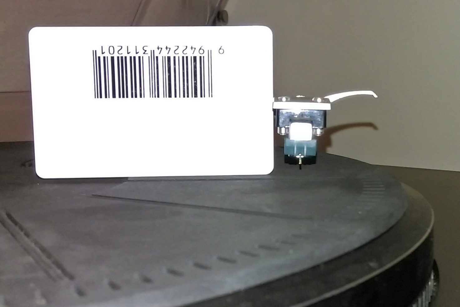

Ustawiłem 52 mm według instrukcji obsługi mojego gramofonu, a potem przykładałem do szablonu. Przestawiałem potem wkładkę do przodu ale zawsze gdy zbliżałem wkładkę do środka to igła schodziła z linii (do wewnątrz) Wróciłem więc do overhangu 52mm.
Bacek pisze:No to nie sprawdzaj na oko. połóż płytę a na nią delikatnie, na kant np. kartę kredytową
Rezultaty na zdjęciach. Rowki wydają się ok, ale wkręcony headshell juz nie koniecznie, ale może mi się wydaje. Oczywiście wkręcałem go tak by zredukować skręcenie , czyli na maksa w lewo.
