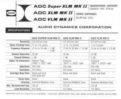

Ja mam na ramieniu u siebie obecnie wkładkę ADC XLM Improved MKII na ty samym headshellu co u Ciebie i fajnie gra całkiem.
Twoja ADC XLM MKII jest do igła podatna, nacisk dla tej igły to 0.75 do 1.5g.

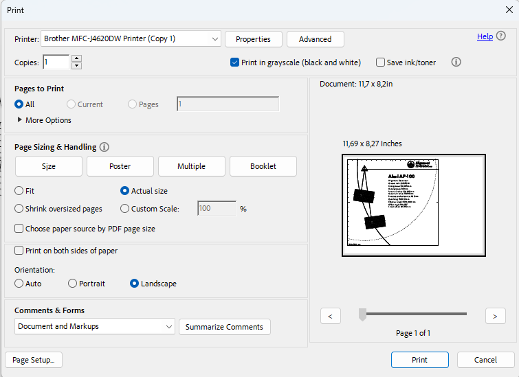

Tu masz szablon. Wydrukuj (lanscape), zmierz jakąś dokładną linijką po wydrukowaniu czy nie wydrukowało w skali. Jeżeli tak to musisz tak pokombinować żeby nie było.
Użyj do weryfikacji na razie. Wytnij dziurkę (np nożyczkami do paznokci). Ustaw igłę na łuku gdzieś na blisko brzegu, potem przenieś ramię (bez kręcenia talerzem) do środka. Jak igła trafi w łuk to masz overhang fabryczny i o ile wkładka nie jest dziwnie przekrzywiona to powinno być ok. Jak nie to możesz się pobawić się w ustawianie.

Jak byś nie dał rady poprawnie wydrukować to daj znać. Najlepiej próbuj z poziomu Acrobat Reader z takimi ustawieniami w oknie wyrduku.

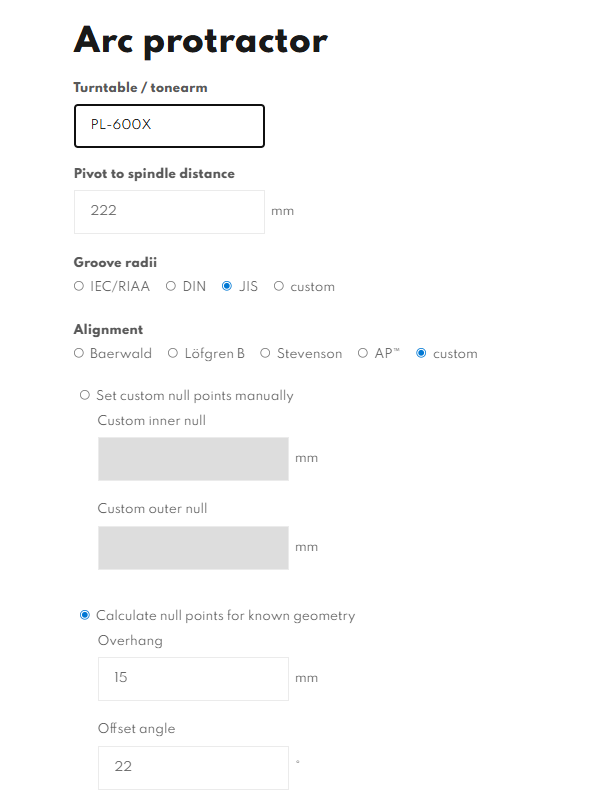

Np tu: https://alignmentprotractor.com/arc-pro ... -generator
Tylko musisz podać odpowiednie parametry.

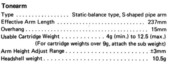

W serwisówce do tego modelu są podane parametry ramienia i znich można policzyć odległość do szablonu.Gdzie mogę wygenerować taki szablon dla mojego Pioneera pl-600x ?
Albo oczywiście zmierzyć

Re: Pomoc w wyborze wkładki
Brakuje jeszcze kąta żeby wiernie odtworzyć fabryczną geometrię. Ale możesz ustawić tak i będzie ok.
