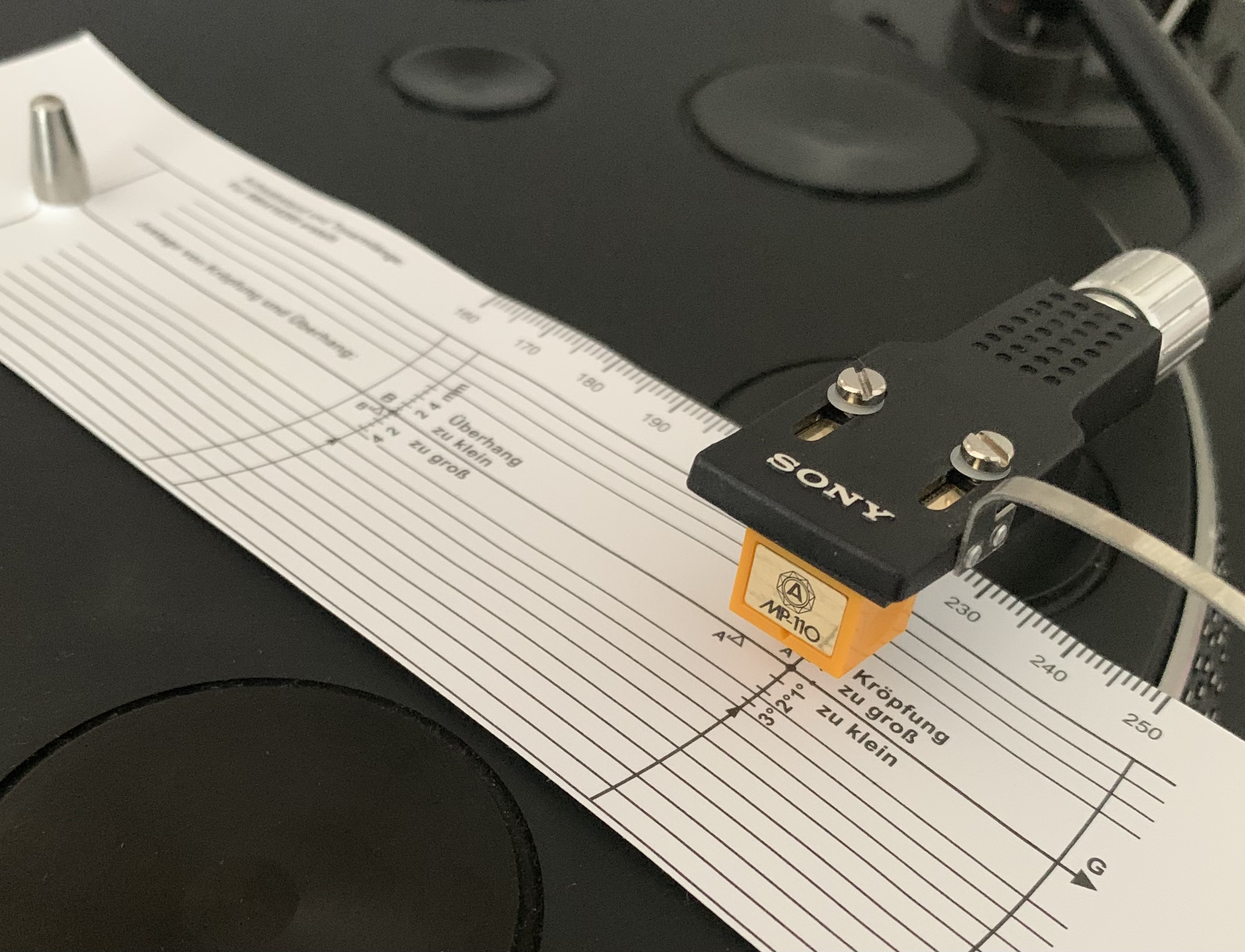

Tak to wygląda.

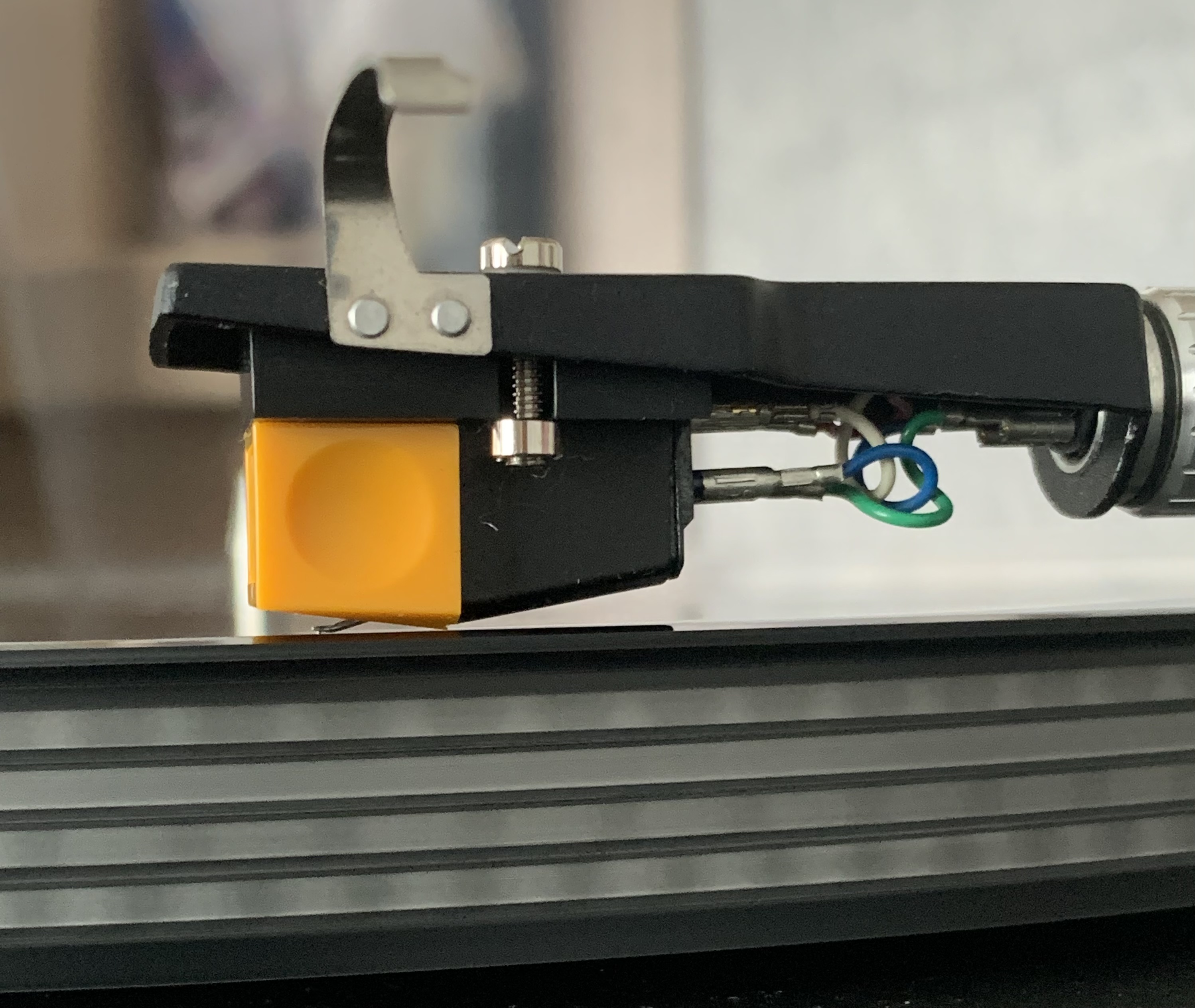

stos79
Posty: 1466
Gramofon: Luxman PD 444
Re: WEGA JPS 350P - wymiana wkładki
#36
Post autor: stos79 »
Wygląda to lepiej,znaczy wkładka leży prostopadle do płyty.
Ale nadal siedzi za nisko.Jest jakaś przerwa między płytą a wkładką?
Zdjęcie może trochę mylić.

#38
Post autor: SafeMan »
stos79 pisze:
23 sty 2022, 12:21
Przerwa jest ale raczej bez poprawy. Minimalna jak wcześniej.

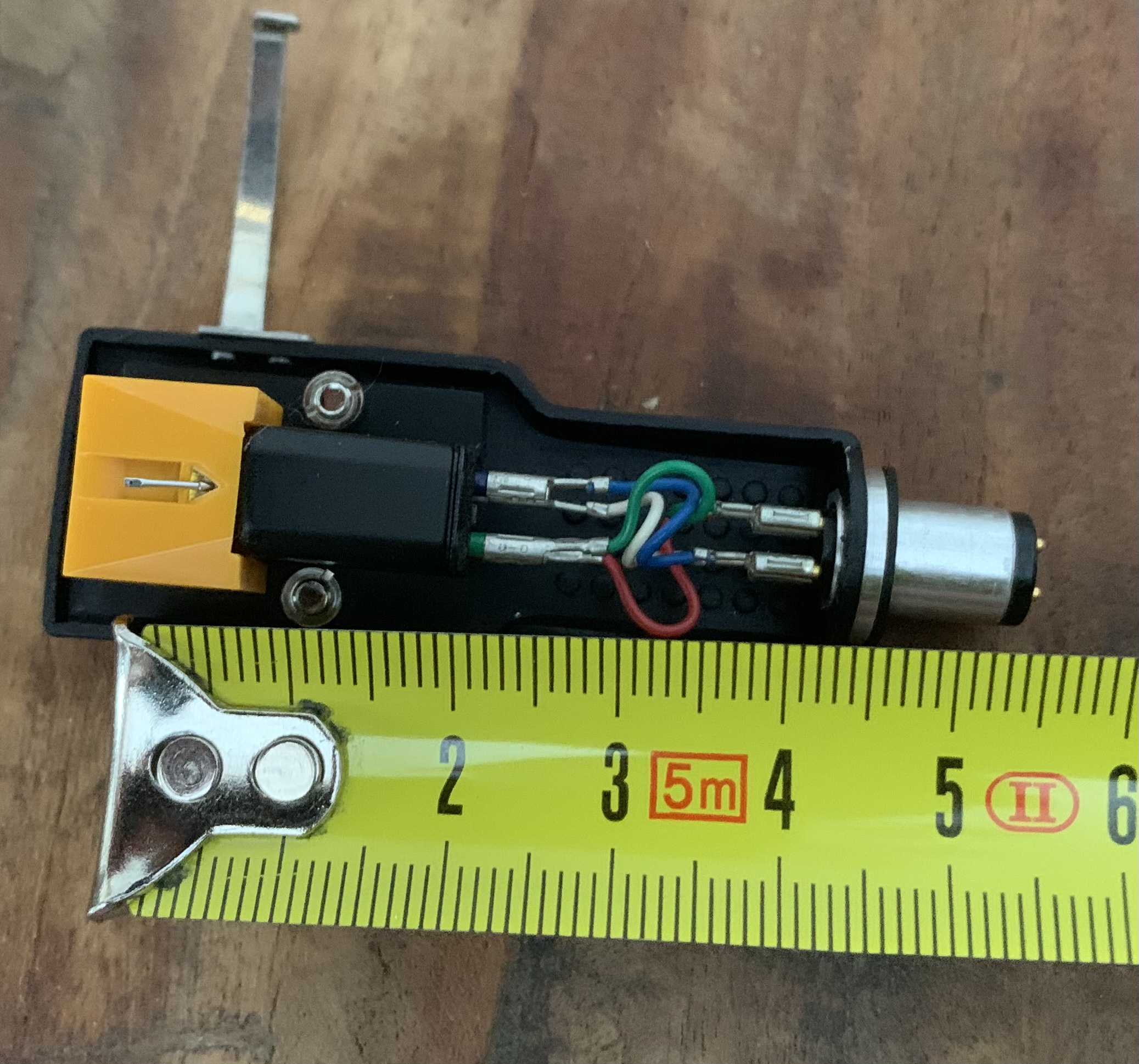

SafeMan pisze:
23 sty 2022, 12:20
Tak to wygląda.
Wygląda na bardziej 45mm niż 49mm.
Przesuń całość do przodu i sprawdź wtedy czy nadal przeskakuje na 1.8g.

#43
23 sty 2022, 12:35
SafeMan pisze:
23 sty 2022, 12:20
Tak to wygląda.
Czyli mówimy dokładnie o miejscu, w którym na zdjęciu widać 45mm. Dzięki, później się pobawię i ustawię na 49mm i dam znać jak rezultaty.
