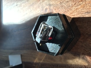

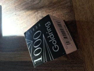

1012gx dojechała 😀 skalpel , detal , piekna średnica i góra. Bas punkt . No i wreszcie przestrzeń i masa powietrza.
Na pewno to nie jest granie miękkie , wylewające się.
