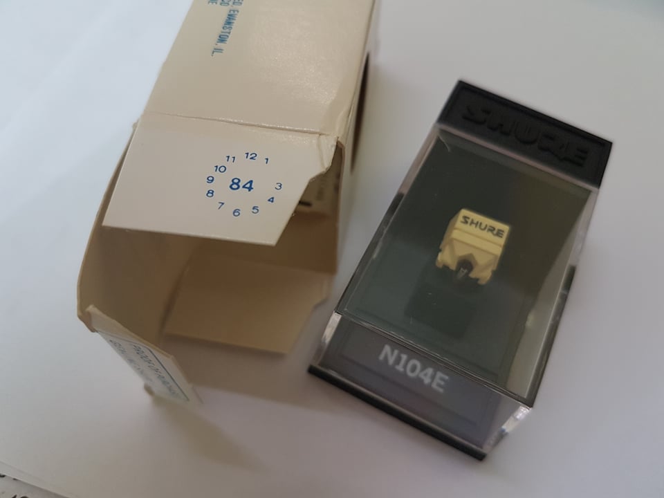

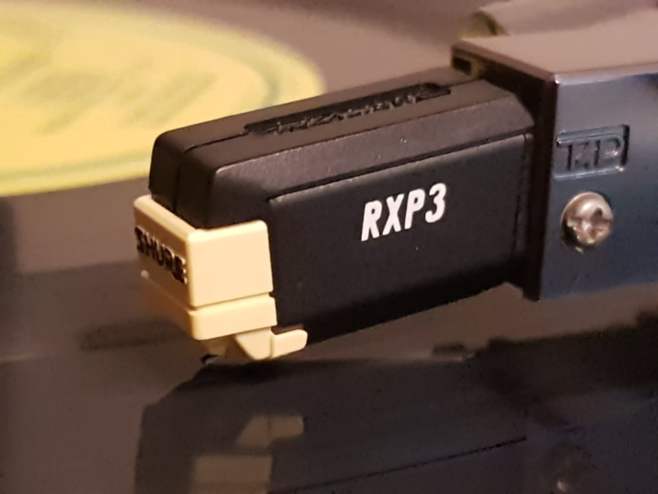

Koledzy prośba o poradę. Zakupiłem do Technicsa SL-QD33 shura M92E i dla mnie gra fajnie. Po czasie dokupiłem jednak wkładkę Shure realistic RX3P oraz czekam na oryginalną igłę Shure N104E. Pytanie jakiej teraz kombinacji użyć? Czy igłę N104E założyć do wkładki realistic czy do M92?
Bardzo proszę o poradę :)

No to do realistica założyłem igłę od M92E a jak dostanę N104 to założę do M92 :clap: chyba ok?
Posty: 45426
Re: Jaka wkładka T4P?
#294
Z tego co pamiętam to te wkładki wewnętrznie nie różnią się niczym i są kompatybilne więc tak na prawdę obojętnie, ale zawsze możesz robić podmianki i zobaczyć czy któraś kombinacja daje lepszy efekt.

Dotarła igła ale jestem w robocie i się zastanawiam jak ona z 84 roku jest czy będzie grała jeszcze? :think:
Posty: 45426
#296
To już jest twoje ryzyko :)
