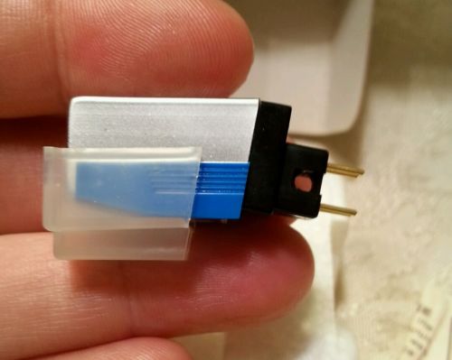

Nie bijcie. Nie miałem w rękach więc wolę dopytać. Czy do AT112EP takiej jak poniżej.
Będzie pasowała taka igła ??
Wizualnie mi to nie pasuje.
Czy AT112EP ze swoją oryginalną igłą jest lepsza od Shure M92E.
Z góry dzięki

Widzę że zadałem kolejne z pytań na które nie warto odpowiadać ;) Po prostu naczytałem się już dużo o tym, że do body z serii AT1xx pod T4P pasują igły z AT440. Patrząc na te zdjęcia jakoś wydaje mi się to niemożliwe.

sk-victor pisze: Po prostu naczytałem się już dużo o tym, że do body z serii AT1xx pod T4P pasują igły z AT440.
I nie tylko one :)
W przypadku ATN-440 pewnie trzeba by zdjąć osłonkę igły dla poprawy wagi, żeby nie odchodzić za bardzo od standardu T4P, choć może i niekoniecznie.
sk-victor pisze: Patrząc na te zdjęcia jakoś wydaje mi się to niemożliwe.
OK :)
sk-victor pisze: Czy AT112EP ze swoją oryginalną igłą jest lepsza od Shure M92E.
Jest inna, ale niekoniecznie lepsza :) Sam musiałbyś ocenić. Zresztą, z tego co pamiętam to masz już doświadczenie z wkładkami Shure.

Tak mam M105E ale z AT nie mam doświadczenia. Wiesz wybacz niedowiarstwo itd... Po prostu igiełka ATN440 tania nie jest ;) Patrze tylko na zdjęcia z netu i kształty mi nie pasowały a nigdzie nie udało mi się znaleźć choćby pół zdjęcia z wkładką AT1xx z założoną taką igłą. Ale dzięki piękne. Do M105E zamówiłem już N97xE ale jeszcze kompletuje AT112EP i nie chcę głupoty zrobić.

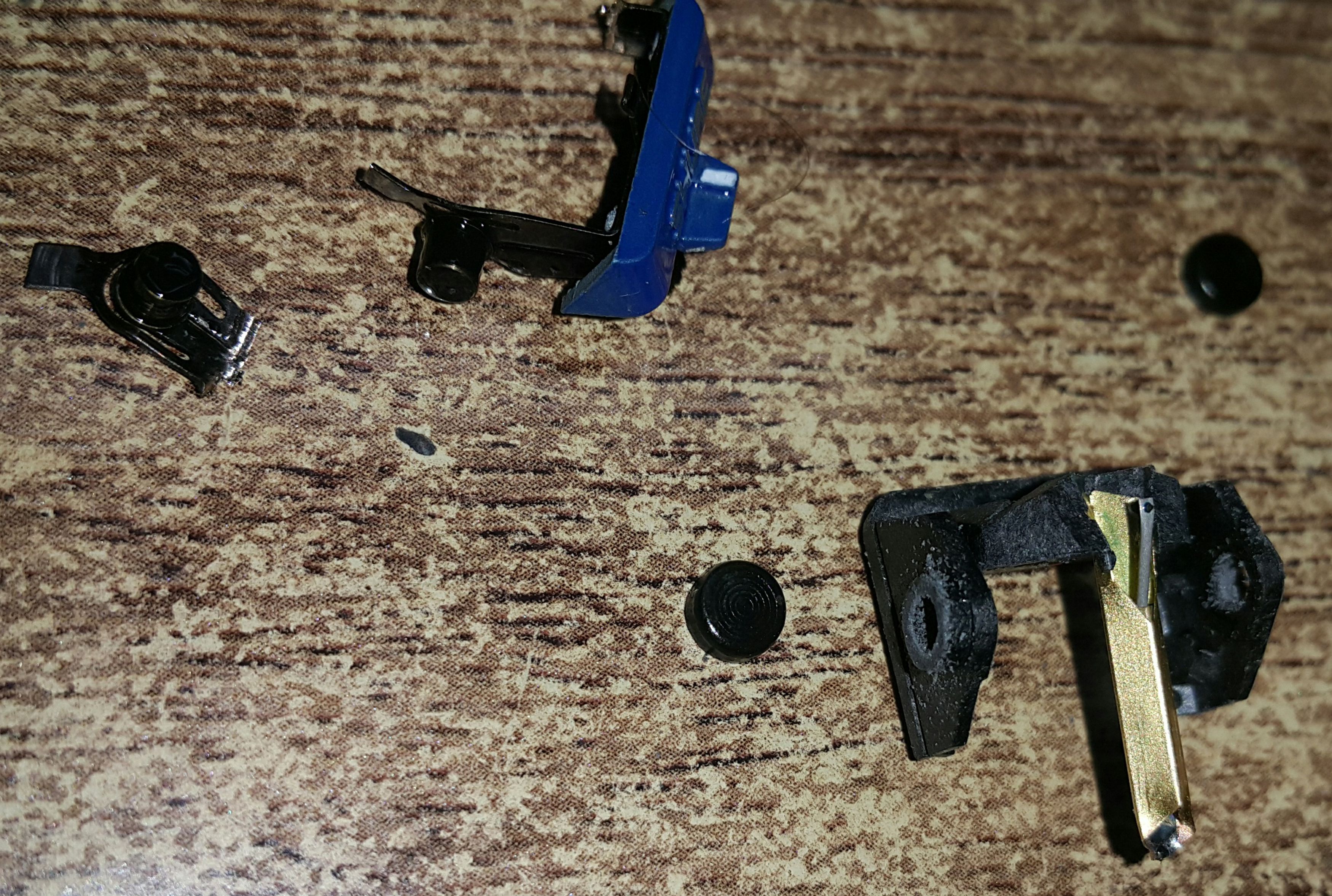

Generalnie są gorsze rzeczy na tym świecie niż wyrzucenie 300zł w błoto. I właściwie nawet bardzo ręce mi nie drżały kiedy rozwalałem nową N97xE. Miotłę trzeba było usunąć. Nie chcąc ryzykować że mi ręka się "omsknie" zniszczyłem mocowanie miotły żeby skrócić mękę. Pewnie dało by się ją wyjąć w całości wraz z zawiasami ale nie chciałem się siłować. Potem jeszcze musiałem spiłować plastiki będące zawiasami "miotły". W SL-7 igła parkuje blisko pokrywy i te naddatki przeszkadzały. Generalnie zadanie wykonane. Knosti parę płyt umyła i jest fajnie. Gra zdecydowanie lepiej niż stara igła. Shure odmulilo się nabrało blasku.

sk-victor pisze:Tak mam M105E ale z AT a nigdzie nie udało mi się znaleźć choćby pół zdjęcia z wkładką AT1xx z założoną taką igłą.
Wystarczy przejść kilka stron tego wątku wstecz i takie zdjęcie byś zobaczył:
http://www.winyl.net/viewtopic.php?f=48 ... 95#p129184
Osłonki igły nie trzeba zdejmować ale wtedy należy pamiętać że przy ustawianiu nacisku trzeba olac to co wskazuje podziałka na odważniku i sprawdzić samemu waga elektryczną.
