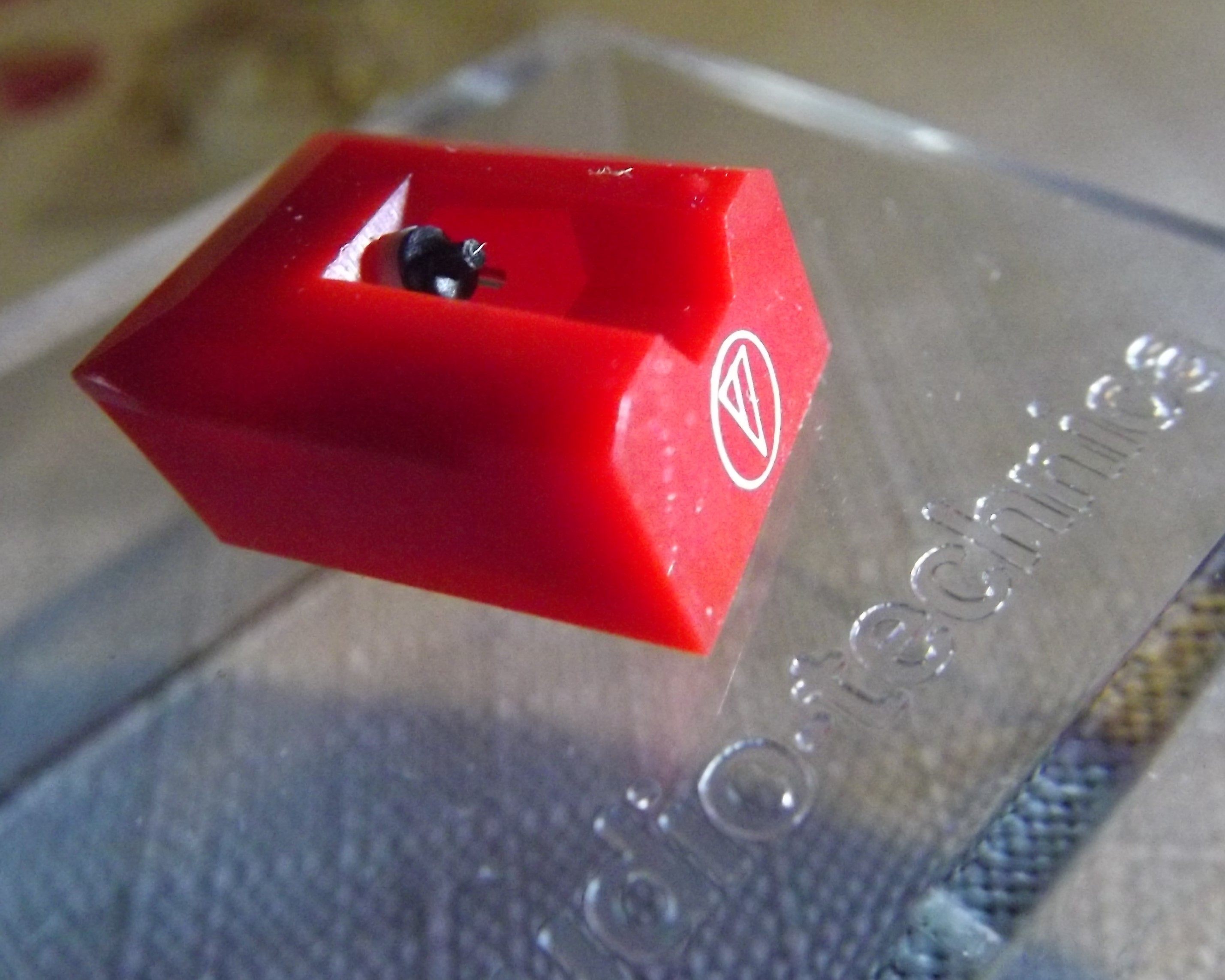

Niestety igłę trafiło :( Nie wiem czy przez czyszczenie na mokro czy jak, ale okazało się że nie ma tego drucika na którym jest osadzona :( I tyle po mojej radości :(

To jaką w końcu igłę kupiłeś, że od razu się rozwaliła?

Ten oryginał Audio Technica ATN-3400. Skończyłem słuchać płytę przed wizytą u dentysty, wziąłem płyn i szczoteczkę, umyłem igłę i pojechałem. Po jakichś 3 godzinach chciałem czegoś posłuchać z maxisingla, przełączyłem obroty, opuszczam ramię, a tu cisza. Szybkie oględziny i wszystko jasne. Tak to wygląda:
Znowu pech?

Ło kurde, to znaczy tyle że gumowe zawieszenie tej igły już musiało się zdezintegrować.
Tak więc raczej pech, ale z drugiej strony takie jest ryzyko przy starych igłach (w sumie przy nowych też się czasem zdarza).
