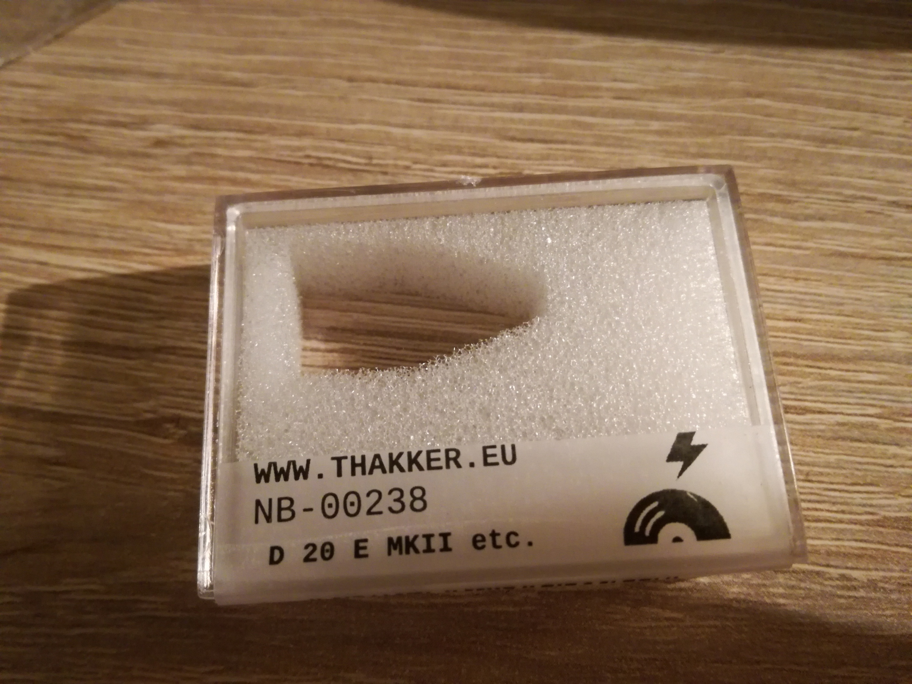

Tak wygląda oznaczenie. Proszę bardziej doświadczonych kolegów o ocenę oznaczeń. Czy to nie jest igła do VMS?

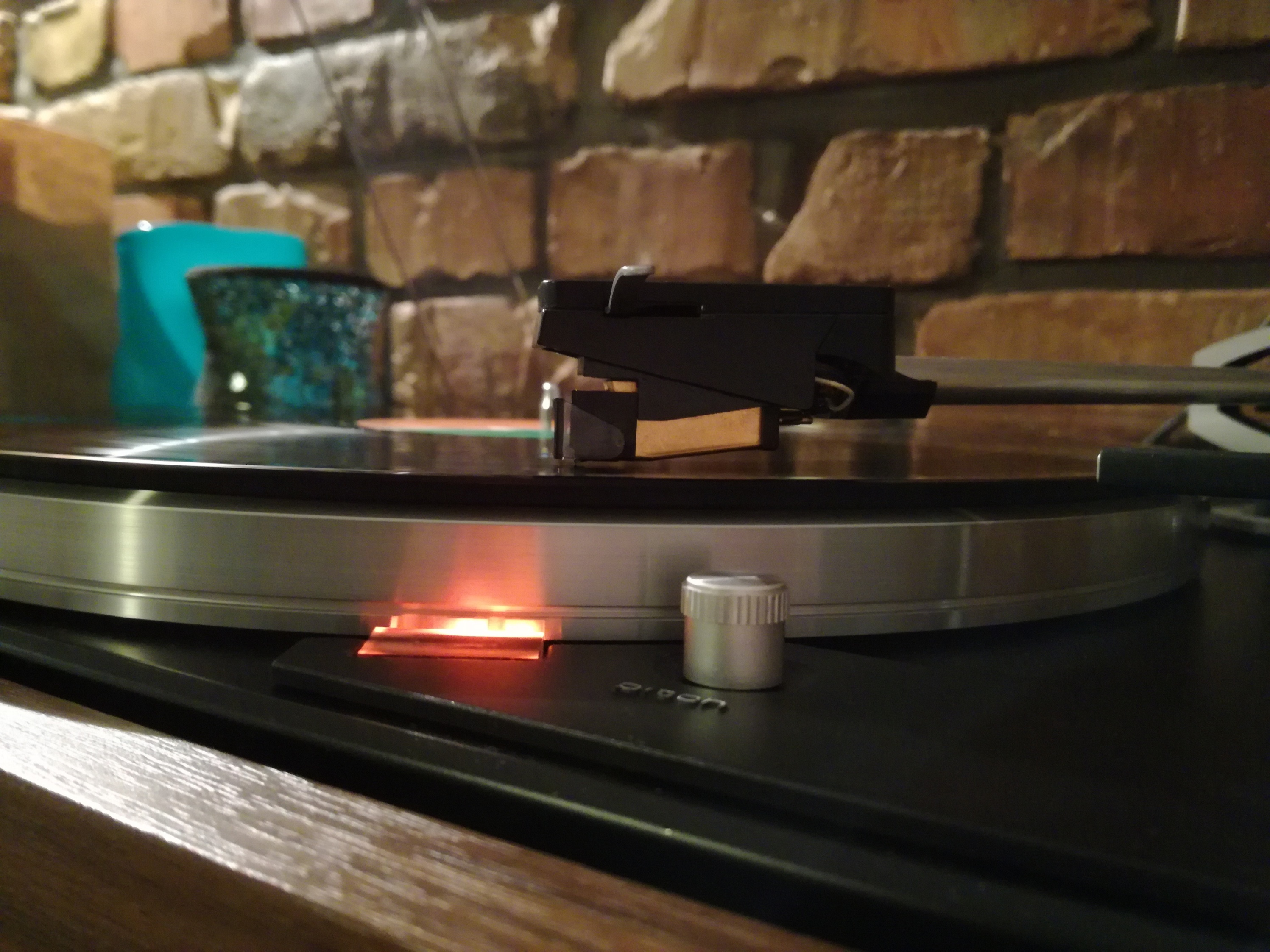

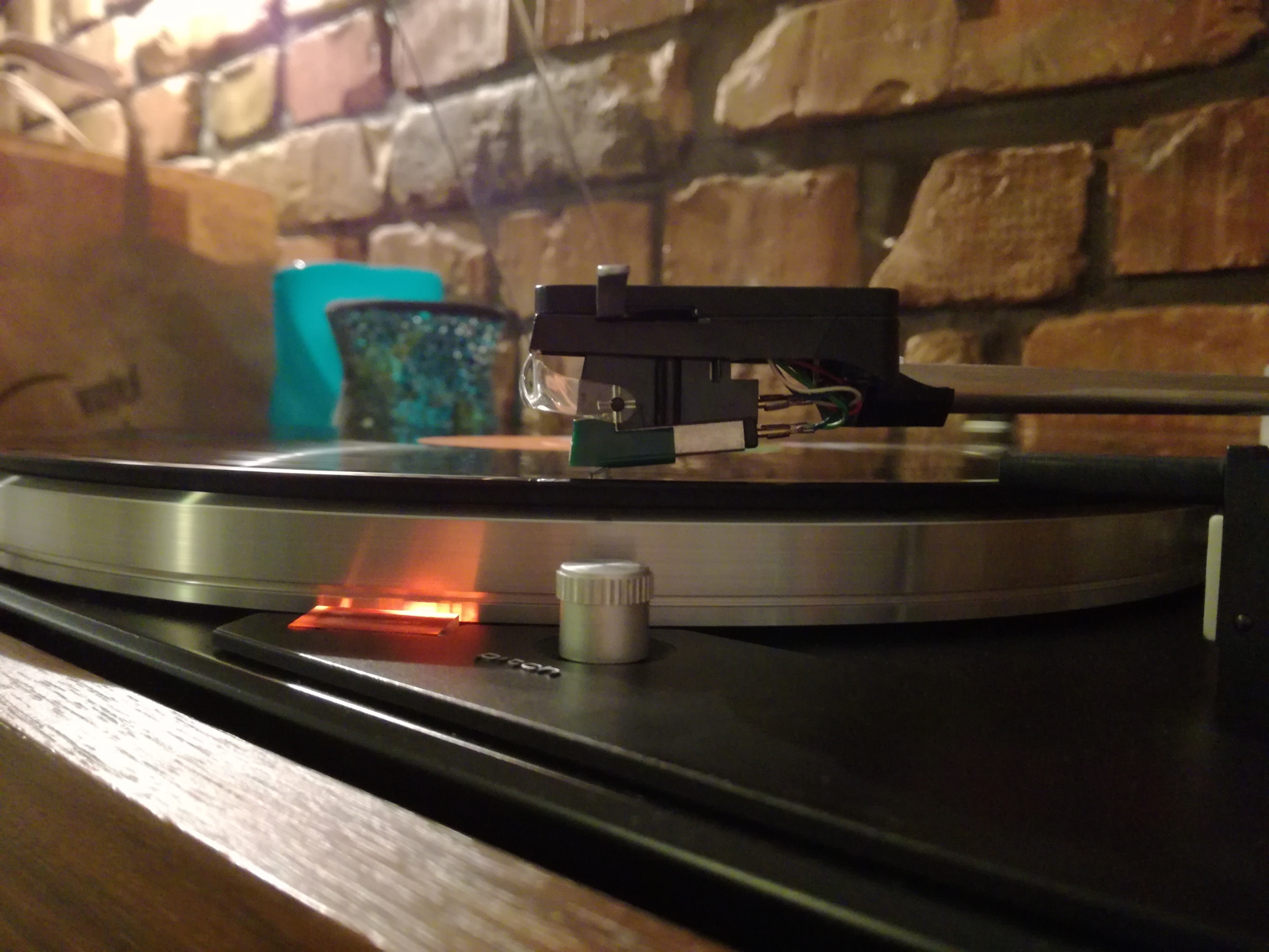

Co mnie jeszcze zdziwiło to to, że igła dość mocno "osiada" i cała wkładka jest minimalnie tylko nad płytą. Może z 1mm. Mam wrażenie jakby zaraz miała szorować. Też tak macie? Latro?

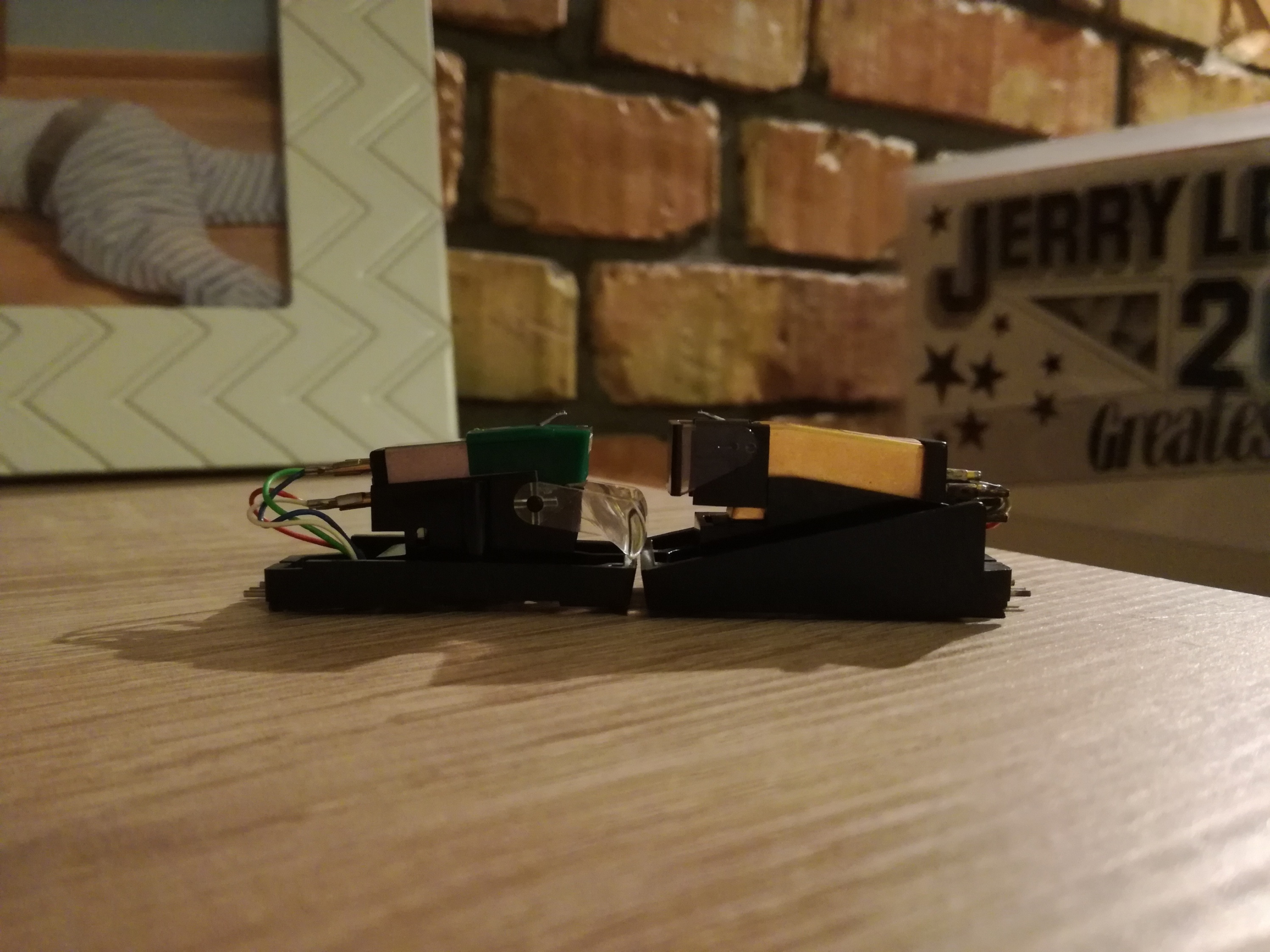

i porównanie do DMS 240e No i jeszcze sama obudowa nie jest idealnie spasowana w body. Pozostaje szpara przy górnej krawędzi wkładki. Oryginał wpasowuje się po całości i lepiej siedzi. Ten zamiennik jakby lekko "odbija". No nie wiem. Co sądzicie?

Bywa. Miałem już tak w dwóch wkładkach i to średnio drogich (Goldring 2300 i Quintet Red). Elastyczność osadzenia/wspornik.
Negatywny objaw to tylko w wypadku krzywej płyty. wówczas występować może efekt dobijania korpusu do powierzchni winyla, co daje efekt perkusyjny w głośnikach.. i nikt nie ma takiego nagrania!

Na moje oko to niekompatybilna albo felerna igła. Wspornik nie powinien tak mocno siadać.

Wiem, że ta wkładka to jedna z tych co nisko "siedzą" ale wątpliwości mam więcej. Oznaczenie igły to D 20 E MKII. To chyba nie jest prawidłowa igła? W innym wątku odnośnie Duala M20, użytkownik czokat też pisał, że dostał igłę z tym oznaczeniem i konkluzja była taka, że to nie jest kompatybilna igła. Dokładnie tu: http://www.winyl.net/viewtopic.php?t=24 ... 30#p106440 Posty 39-41. Ale co znowu pomyłka przy wysyłce? Dziwne.Wojtek pisze:Na moje oko to niekompatybilna albo felerna igła. Wspornik nie powinien tak mocno siadać.
