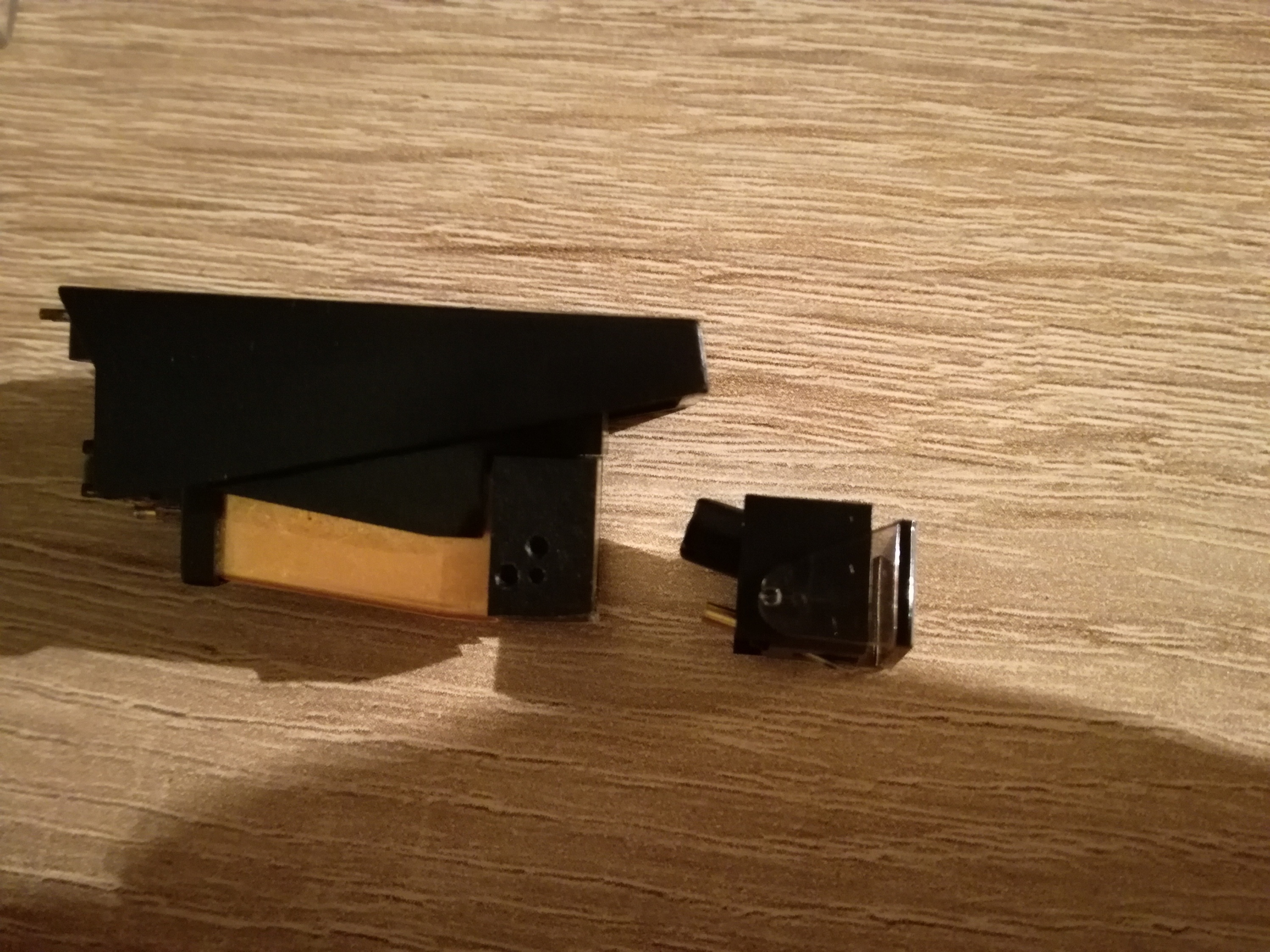

Oj sorry, że tak późno ale umknął mi Twój post. Aukcja to zamiennik igły od Thakkera. Z tej aukcji: http://www.ebay.com/itm/Ersatznadel-fur ... 0965557850
Igła dotarła dzisiaj - dość szybko. Muszę potwierdzić a widzę, że nie jestem pierwszą osobą, że igła gra drastycznie ciszej od np. DMS 240E czy V15. Aż myślałem, że coś jest nie tak
Tak wygląda oznaczenie. Proszę bardziej doświadczonych kolegów o ocenę oznaczeń. Czy to nie jest igła do VMS?

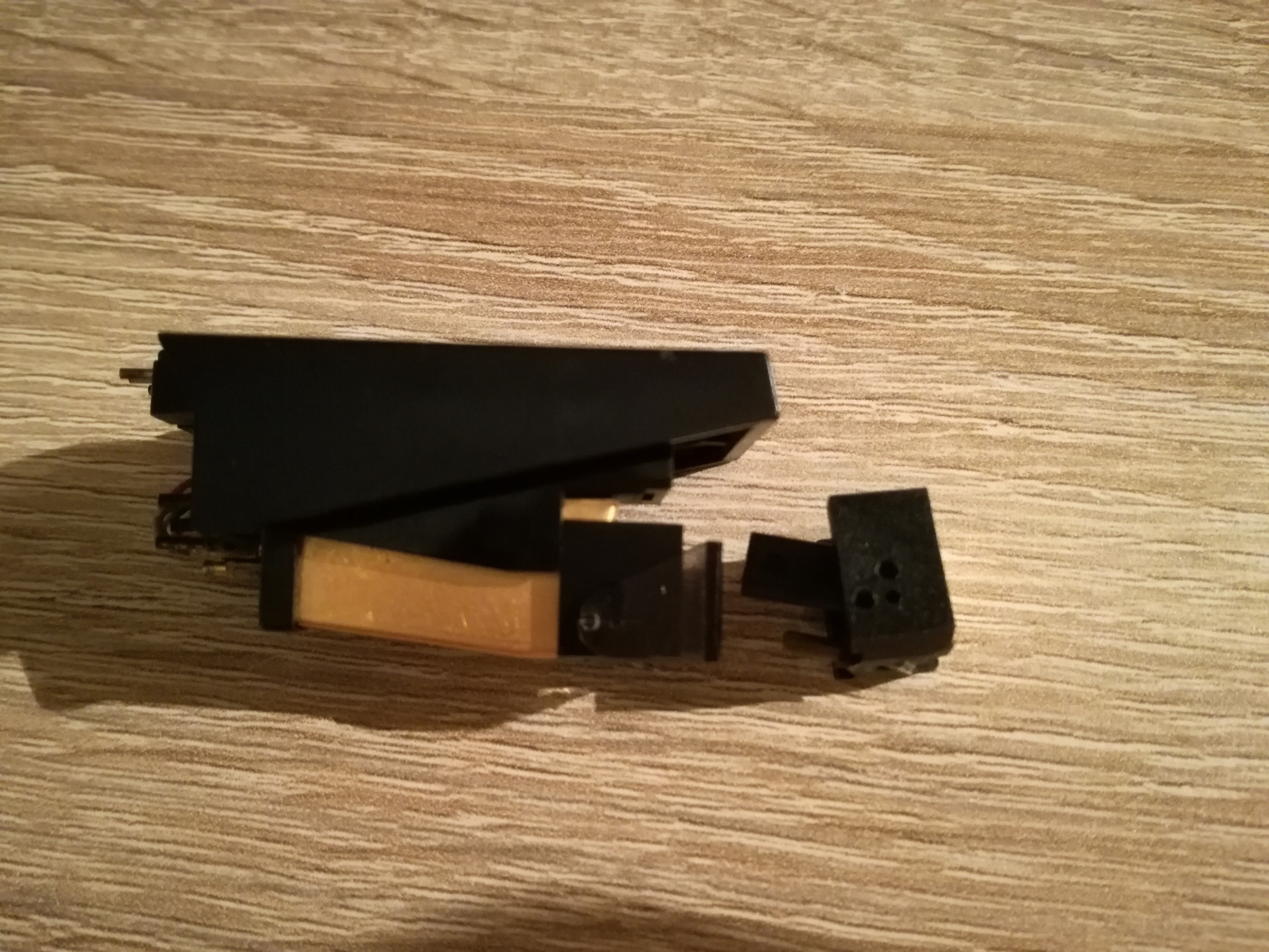

Co mnie jeszcze zdziwiło to to, że igła dość mocno "osiada" i cała wkładka jest minimalnie tylko nad płytą. Może z 1mm. Mam wrażenie jakby zaraz miała szorować. Też tak macie? Latro?
i porównanie do DMS 240e No i jeszcze sama obudowa nie jest idealnie spasowana w body. Pozostaje szpara przy górnej krawędzi wkładki. Oryginał wpasowuje się po całości i lepiej siedzi. Ten zamiennik jakby lekko "odbija". No nie wiem. Co sądzicie?
- Posty: 16154
Re: Igłę do wkł. Dual M 20 E
Bywa. Miałem już tak w dwóch wkładkach i to średnio drogich (Goldring 2300 i Quintet Red). Elastyczność osadzenia/wspornik.
Negatywny objaw to tylko w wypadku krzywej płyty. wówczas występować może efekt dobijania korpusu do powierzchni winyla, co daje efekt perkusyjny w głośnikach.. i nikt nie ma takiego nagrania!
- Posty: 44487
Na moje oko to niekompatybilna albo felerna igła. Wspornik nie powinien tak mocno siadać.
- olsza84
- Posty: 3293
- Gramofon: Dual Fever
Wiem, że ta wkładka to jedna z tych co nisko "siedzą" ale wątpliwości mam więcej. Oznaczenie igły to D 20 E MKII. To chyba nie jest prawidłowa igła? W innym wątku odnośnie Duala M20, użytkownik czokat też pisał, że dostał igłę z tym oznaczeniem i konkluzja była taka, że to nie jest kompatybilna igła. Dokładnie tu: http://www.winyl.net/viewtopic.php?t=24 ... 30#p106440 Posty 39-41. Ale co znowu pomyłka przy wysyłce? Dziwne.Wojtek pisze:Na moje oko to niekompatybilna albo felerna igła. Wspornik nie powinien tak mocno siadać.
