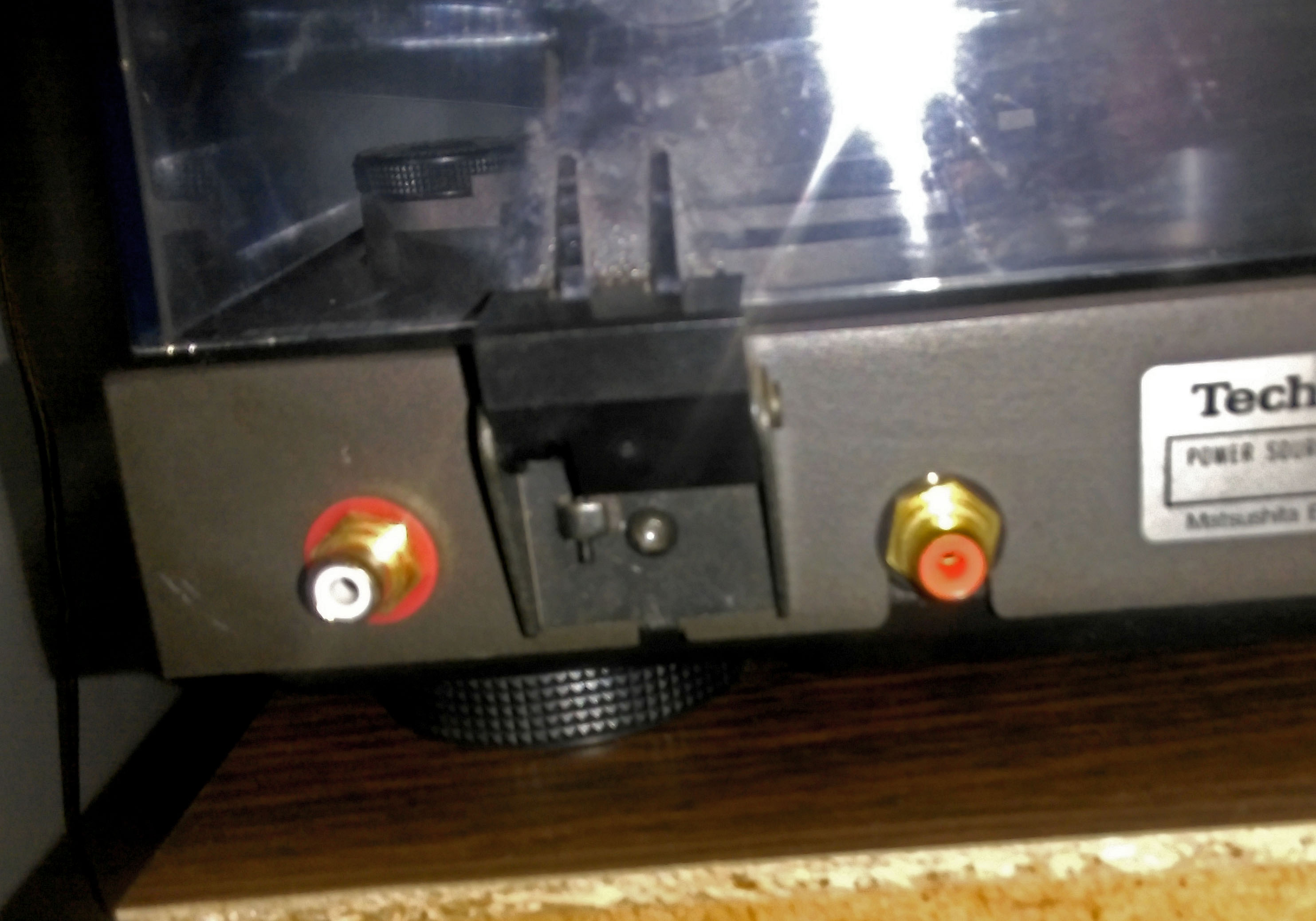

Wstaw najlepiej zdjęcie jak wyglądają te przewody na wyjściu z gramofony, a ktoś Tobie odpowie w tej kwestii. Trudno zgadywać.

No właśnie przewody nie wychodzą tylko są zainstalowane terminale.

I jeszcze zdjęcie wyjść.

Straszne wyjścia :morda: Przewód uziemienia schowany :)

Wojtek pisze:Straszne wyjścia Przewód uziemienia schowany
Dklatego pytałem czy można coś zespuć bo jak mu się kolory pomyliły to i mógł zrobić też inne blędy :)
Co do uziemienia , to jest na środku osobne tylko go na zdjęciu nie widać.

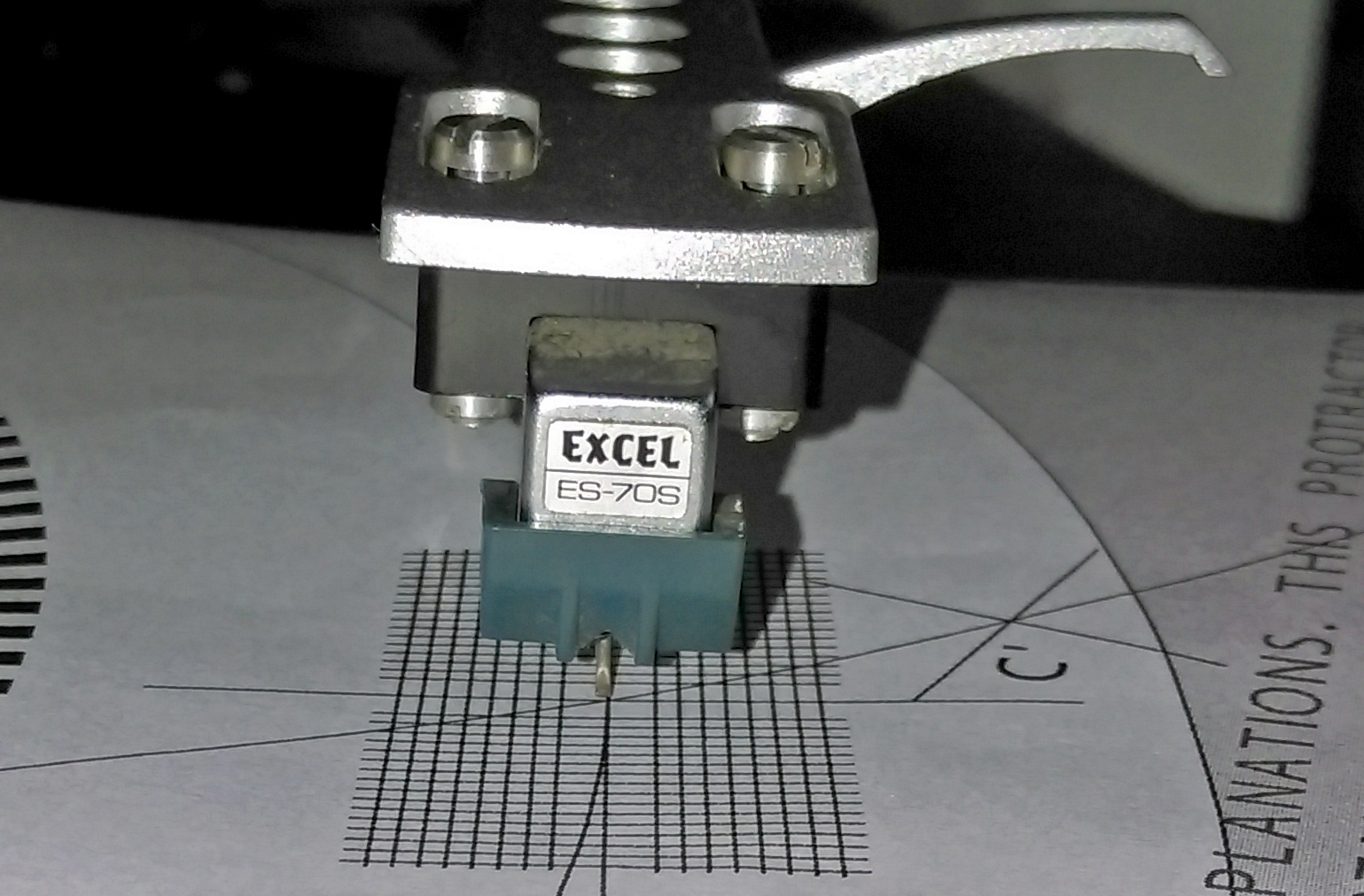

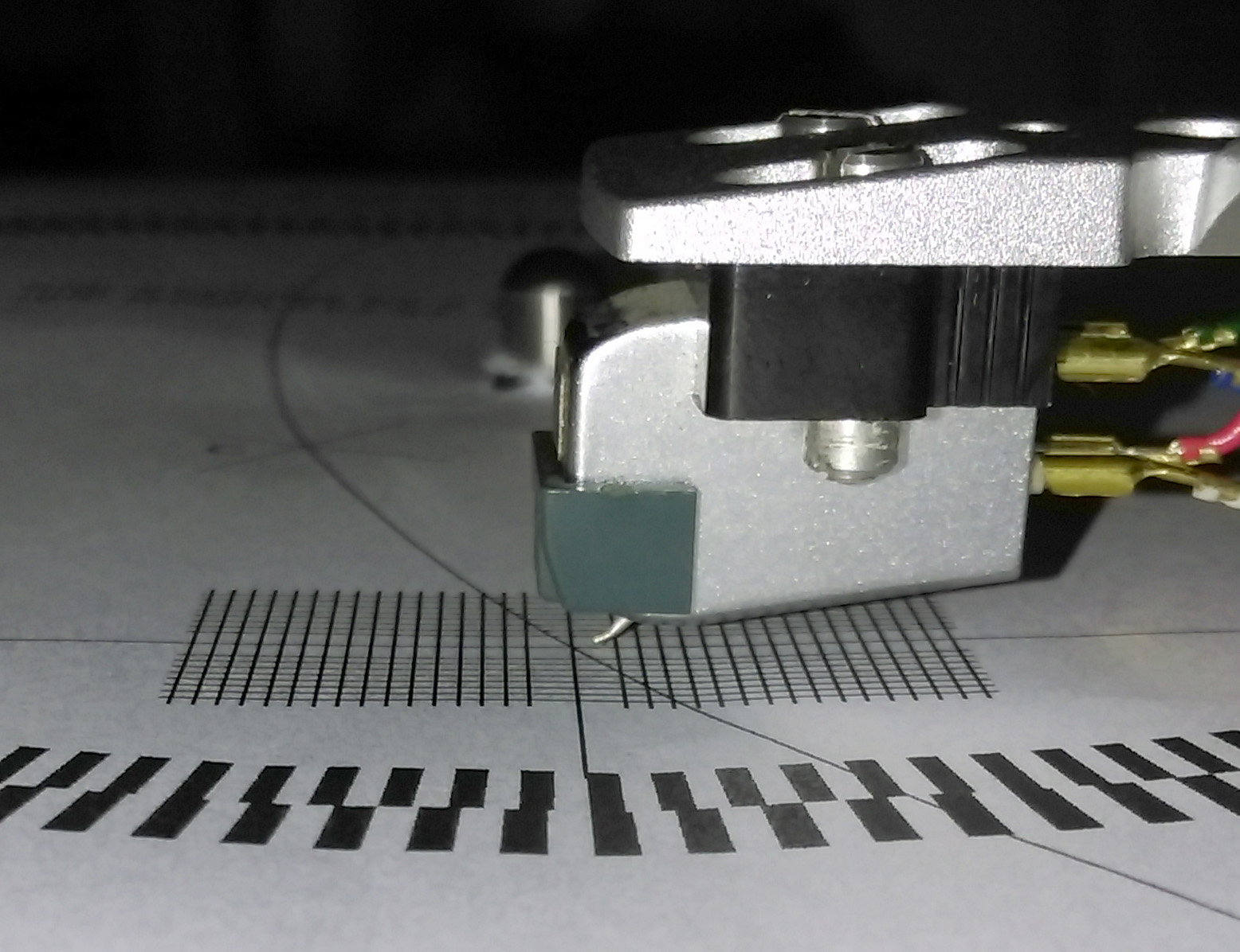

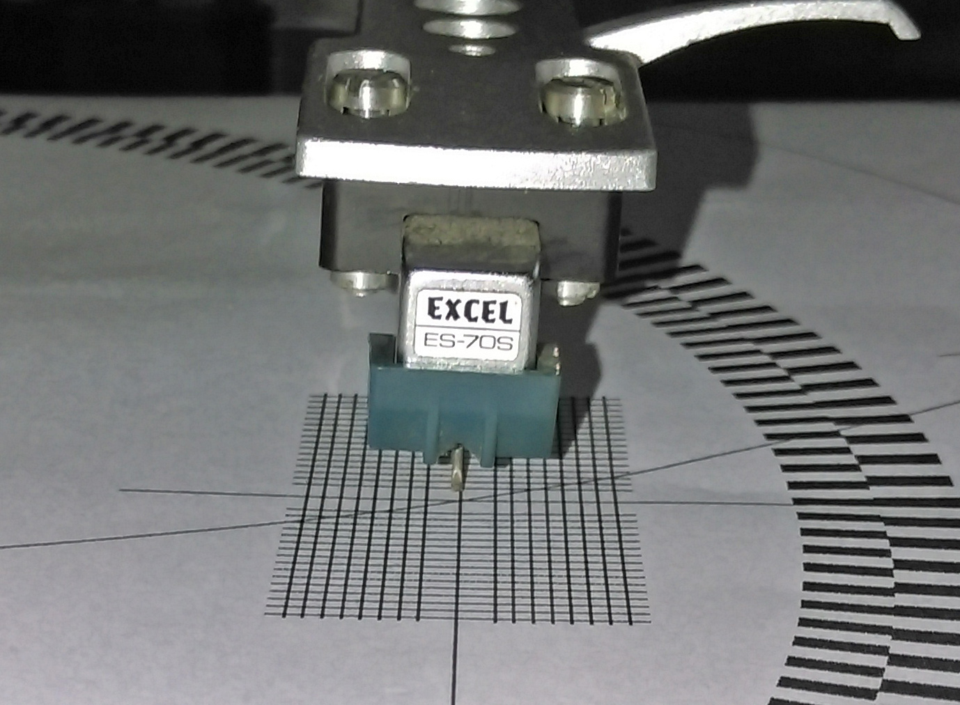

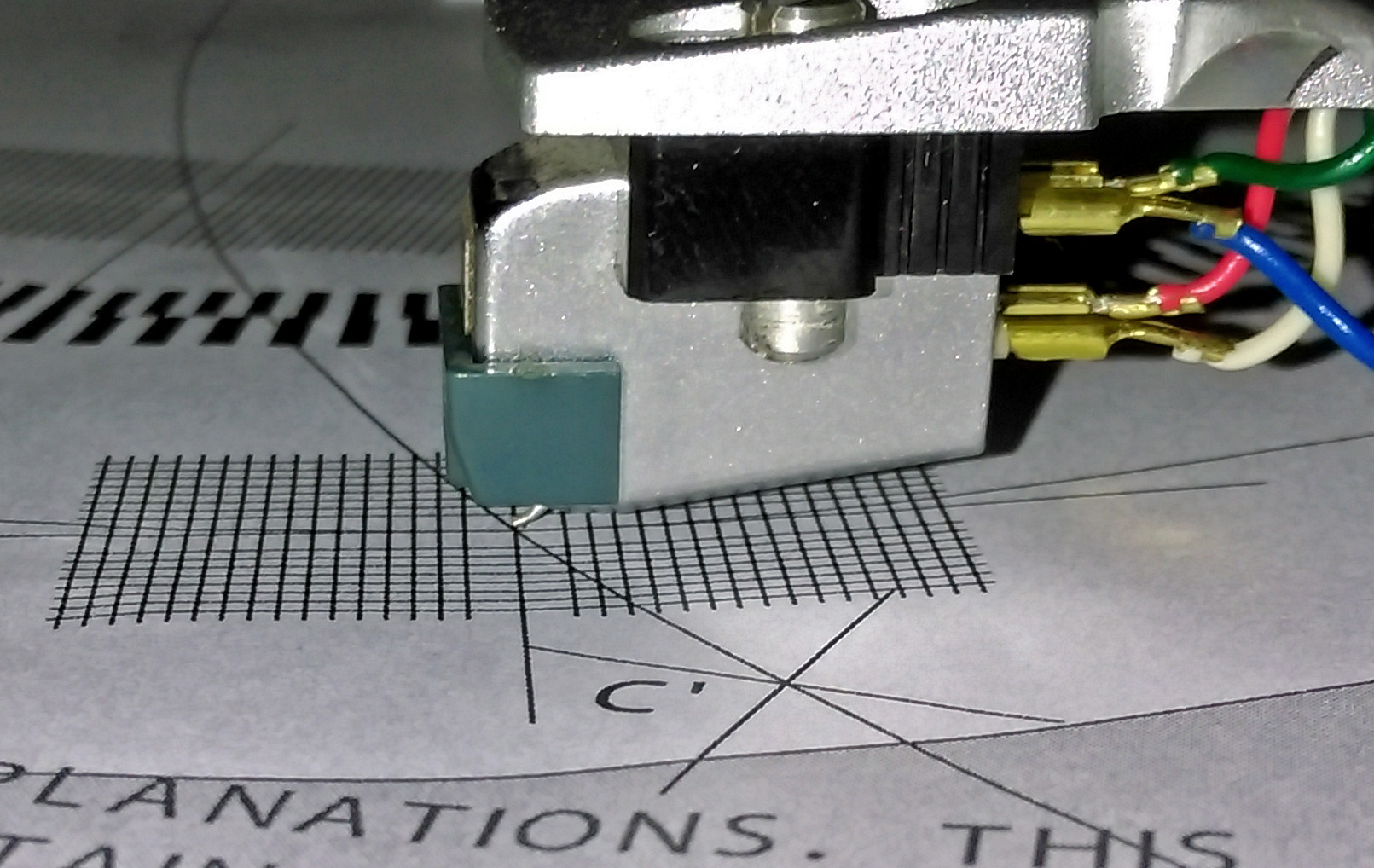

Ustawiłem overhang 52mm, wkładkę poluzowałem i ustawiałem przy pomocy szablonu. Idealnie w obu punktach nie chciało mi wyjść. Poniżej zdjęcia i pytanie czy tak może zostać czy próbować dalej. Dźwięk chyba bez zmian , góry niewiele :(

Posty: 45614
Wymiana wkładki w Technics SL-Q2
#28
Zmień igłę na podrzuconą wcześniej przed Dantego, ew. tańszy eliptyk z Wamatu (o ile jest dostępny).

Wojtku, czyli rozumiem że takie ustawienie wkładki jakie dokonołem jest do przyjęcia ? Chcę się upewnić na przyszłość jak będę ewentualnie wymianiał wkładkę. Jeszcze wrócę do at95e. Wiem że nie jesteś fanem tej wkładki ale trochę kusi mnie wymiana, zwłaszcza że ma ona opinię jasnej wkładki, no i wykluczyłbym winę samej wkładki , jeżeli chodzi o brak wysokich tonów. Koszt nowej at95e jest taki sam jak koszt nowej igły do exela. Kusi mnie również Grado Black, której głównym problemem jest brumienie. Czytałem jednak że w SL-Q3 podobno nie brumi więc jest to ciekawa opcja. Tylko jest to dwa razy więcej kasy.
Telefunken Hymnus 101, Telefunken TL70, Beresford TC-7510.
Posty: 45614
#30
fiodorfud pisze:Wojtku, czyli rozumiem że takie ustawienie wkładki jakie dokonołem jest do przyjęcia ?
Jasne.
