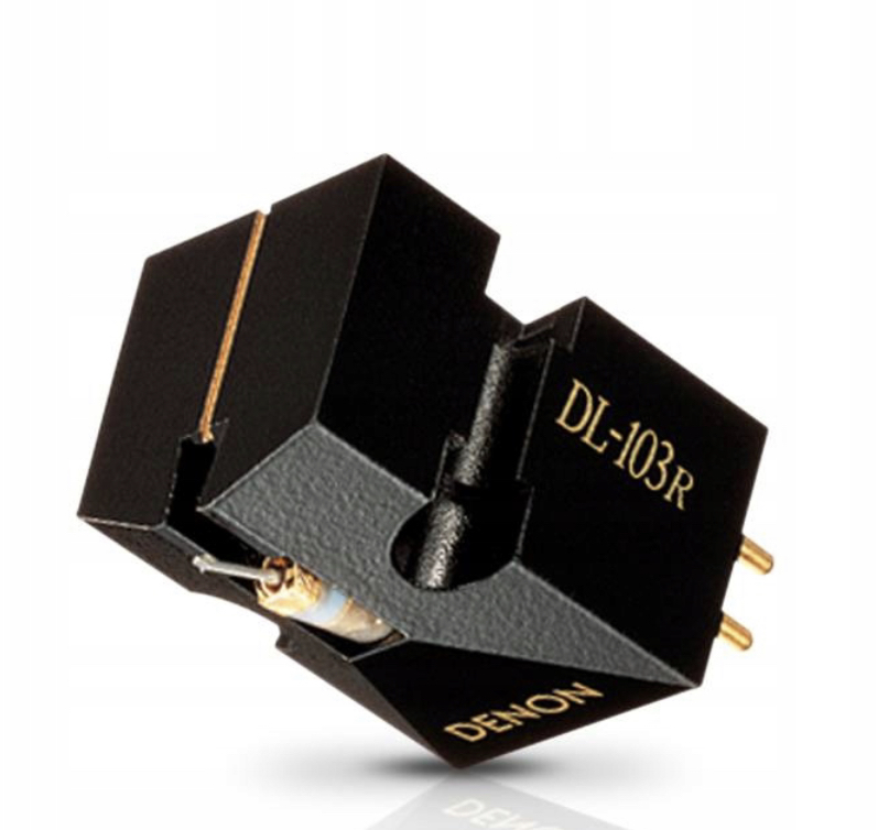

SONY SH-165 ciężko kupić u nas.
Akurat wcale nie ciężko, bo mam takiego na sprzedaż :morda:
viewtopic.php?p=245044#p245044

Znaczy się będzie to bardzo dobra opcja? Orginalna cześć gramofonu do tego ciężar headshella i będzie pasować z Denon DL 103R i mieścić się w nim?

No tak.

jedynie weź poprawkę że SH-165 jest, by łagodnie to ująć, dość upierdliwe, ponieważ oferuje niewiele miejsca na przewody i montaż wymaga pewnej gimnastyki.

toż u mnie na giełdzie leży dl-103r bidulka, chcesz to wyślę Ci sobie zobaczysz czy pasuje tyle że raczej bez koszyka (victor ph-1) bo wagą 15gr go dyskryminuje do wieszania na pua, dać sie da ale już równowagę ciężko będzie złapać, chociaż z koszykiem mogę wysłać to sobie sprawdzisz

Wkładka DENON DL-103R kupiona.
To dopiero teraz mi to piszesz 😡?

To teraz jeszcze headshell :morda:

ps. na Demonie 103/103R z tego wątku nie pojedziesz bez SUT pod EAR, więc nie tym razem. wkładka zacna w ogóle cała seria z kolejnymi numerkami, ale to MC zasadniczo
