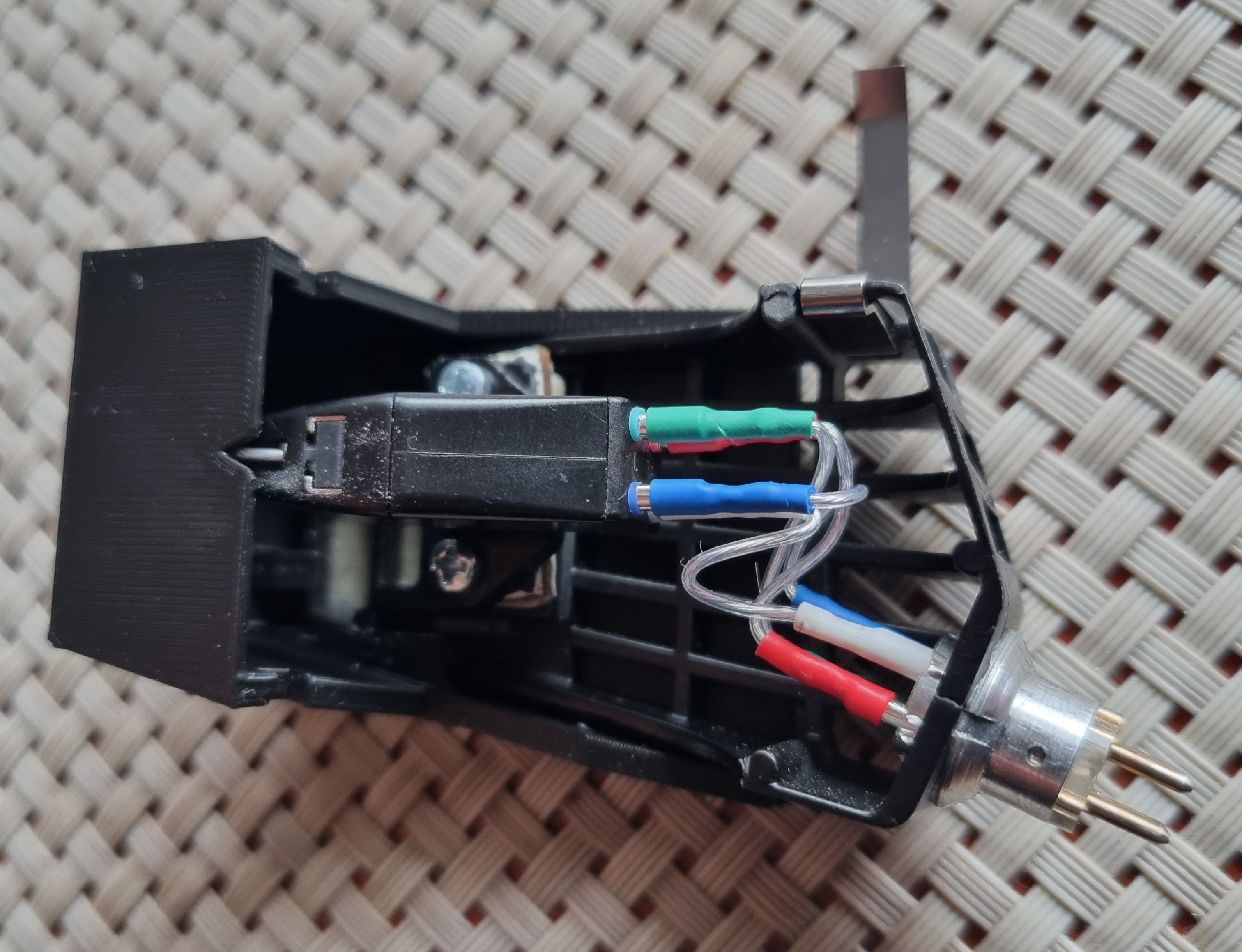

Mały update...
Antyskating wygląda na sprawny. Magnes w pokrętle widać,że oddziaływuje na ten w pierscieniu na osi ramienia. Tu chyba nie ma cudów.
Na eBay'u znalazłem coś takiego. Podobno oryginalnie przez producenta wkładka była kalibrowana w/g takiego przyrządu (jest to idealna replika),który określa overhang. Wkłada się w to headshell z wkładką i centruje wspornik w stożkowym wycięciu, bez używania szablonów,
https://www.ebay.pl/itm/301509347751
https://www.ebay.pl/itm/325875266196
Co myślicie? Też od razu się wyjaśniło dlaczego oryginalna Shure była przykręcona od dołu.

Takie same przyrządy stosował Dual. Sprawdzają się bardzo dobrze.

Cześć wszystkim po długim niebycie...Przede wszystkim wielkie dzięki dla Jaculka za miłe spotkanie i naświetlenie paru spraw związanych z moimi zagwozdkami. Jak pisałem wcześniej o przyrządzie do kalibracji wkładki w headshellu, bez wykorzystania szablonów generowanych, ustawiłem Jasminę w/g tego. Okazało się, że płyta Pefect'u UNU z 1982r nagle zaczęła grać o oktawę, albo dwie wyżej. Myślałem,że jest tak nisko i źle nagrana (czego można się spodziewać po płytach z komuny), a tu miłe zaskoczenie??? Wokale Markowskiego wyraźne i można zrozumieć słowa piosenki. Słuch u mnie pewnie już nie taki, ale coś takiego wychwyciłem. Teraz kolej na preamp DIY za poradą Jaculka. Z czasem u mnie ostatnio słabo, mój syn dostarcza mi nadplanowych rozrywek, jak coś znowu ukulam to się zamelduję. :D
