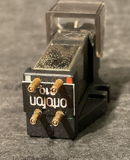

A swoją drogą ten 210 to ciekawy patent, kondensator w postaci blaszki dokładany wprost na piny wkładki. Nie znałem.

Dokładnie. Bo kondensator koryguje mechaniczną charakterystykę igły w domenie elektrycznej. Chociaż zazwyczaj inaczej niż w tym Ortofonie. Część mm'ek ma spadek przed 20Khz i ustawienie rezonansu elektrycznego tam albo w pobliżu, trochę to koryguje/podbija.

Nie opisywałem tego już na forum kiedyś? Już nie pamiętam.
Tak, Ortofon wrzucił taki patent na rynek po tym jak prasa audio narzekała na dźwięk serii VMS, a w nowszych sprzętach już były lepsze kable (pod CD4) więc po stronie typowego preampa było za mało pojemności sygnałowej.
Poprawili temat dopiero przy okazji kolejnej generacji, czyli Ortofon LM (potem znanej jako OM).
Mam ze dwie takie blaszki, od pewnego momentu dorzucali je w komplecie do wkładek VMS, ale była też oferowana osobno przez jakiś czas.

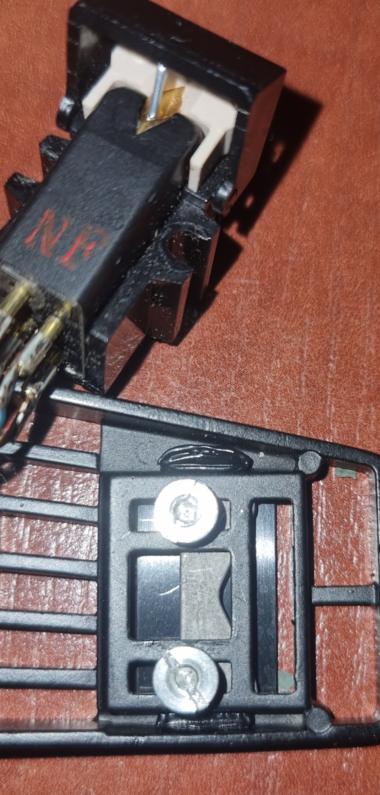

Ale widzę że wsadziłem kij w mrowisko. Wasza wiedza mnie rozwala. Nie wiedziałem że analog to taka rozkmina. To jeszcze coś wam pokażę.
To jest headshell z ori wkładką Shure.

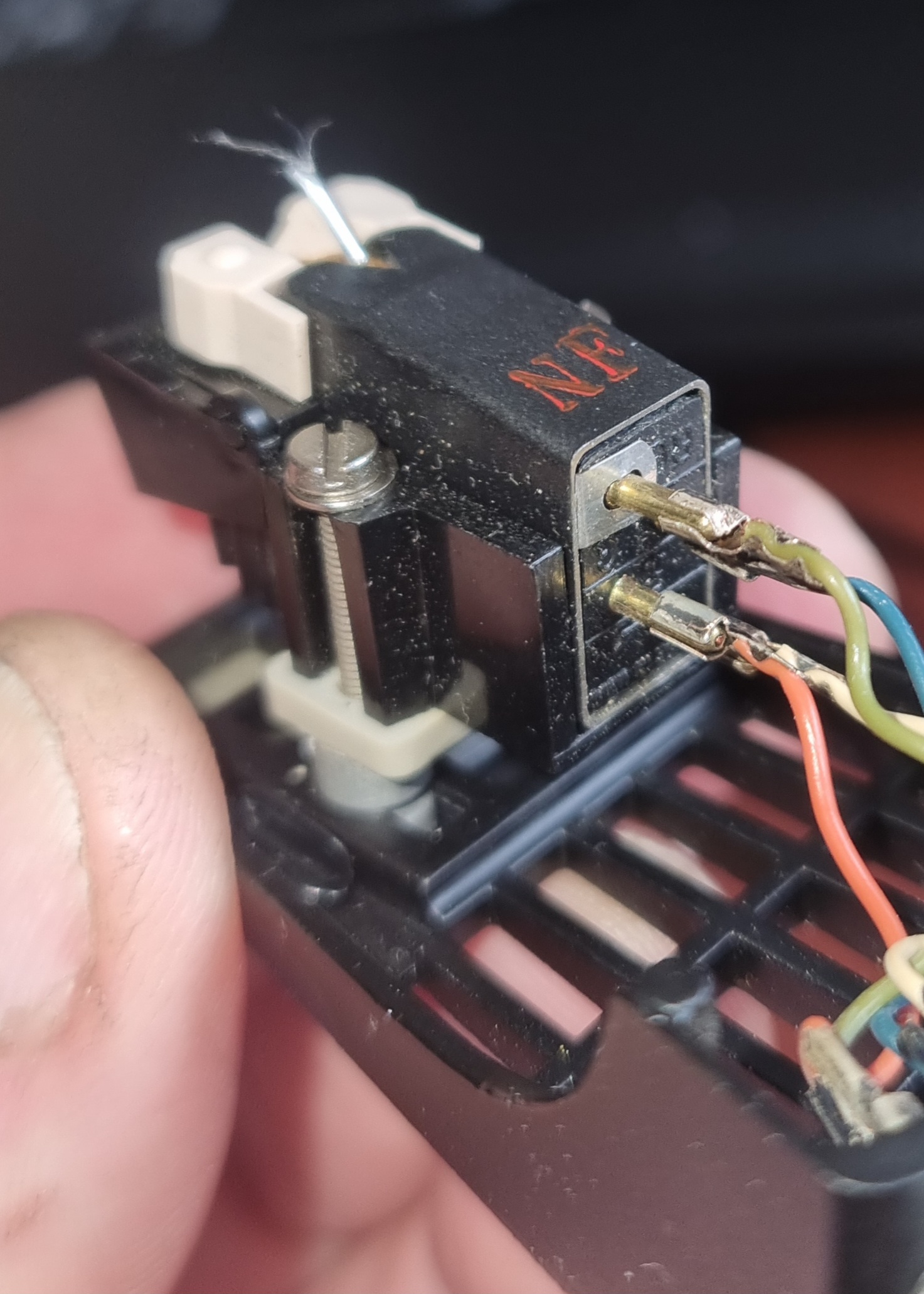

Jak widzicie po zdjęciu wkładki od góry jest widoczny mały metalowy odlew do którego przykręcone są dwie wkrętki w które z kolei wkręca się śrubki mocujące wkładkę. Ten odlew siedzi ciasno w bocznych ściankach headshella I nie można tym samym obracać wkładką tylko ją przesuwać przód i tył. Więc wychodzi na to że chyba każda wkładką do niego mocowana musi być prosto i tylko ustawić dobrze overhang, czy długość efektywna.
Co myślicie?

Nikt Tobie nie każe obracać wkładką wokół własnej osi.

To skoro nic się nie obraca to nie wiem jak ustawiasz inną geometrię jak fabryczną poprawnie. Tylko ona raczej pozostaje.
Czekaj ale raczej fasolki tam są, więc raczej lekko korygować skręt wkładki się da.

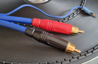

Kable to sommer sinus control i wtyki amphenol

Tak tylko żeby wspornik ustawić równolegle w liniach szablonu Lowgrena np. to muszę ją odchylić od osi ramienia. Jest to dla mnie dziwne wszystko i wychodzi, że niektóre ustawienia robić na czuja.

Kable to Sommer sinus control i wtyki amphenol. Kupiłem kawałek 2m i prawie 2m wlutowałem w gramofon rozdzielając przy okazji masy (blachy i ramię na jednej do osobnej żyły/linki masowej przykręcanej z tyłu ampli i masy sygnałowe osobno.

Mogło być gorzej. To 75pF/1m czyli jakieś 150 + 10-20 wtyki. Czy przepołowienie w tym wypadku wiele zmieni nie wiem. Ja optuję zawsze przy kablu poniżej 100pF. Ale to już kwestia wstrzelenia się w daną wkładkę. Stare technicsy np fabrycznie miały kable 120pF. Trzeba pamiętać że preampy bez regulacji pojemności tez nie mają jej zerowej. I przewody ramienia też swoje dodają.

Tak dokładnie, po wypruciu wszystkiego (odlew,wkrętki) są fasolki i wtedy montując inną wkładkę (Jasmine, Ortofon) mogę nimi lekko skręcać. Tylko poddaję w wątpliwość sens tego skręcania skoro ori SHURE jest zamontowany w odlewie i zablokowany przed skrętem w headshelu i można tylko jeździć do przodu i tyłu i regulować długość efektywną, czy overhang.
