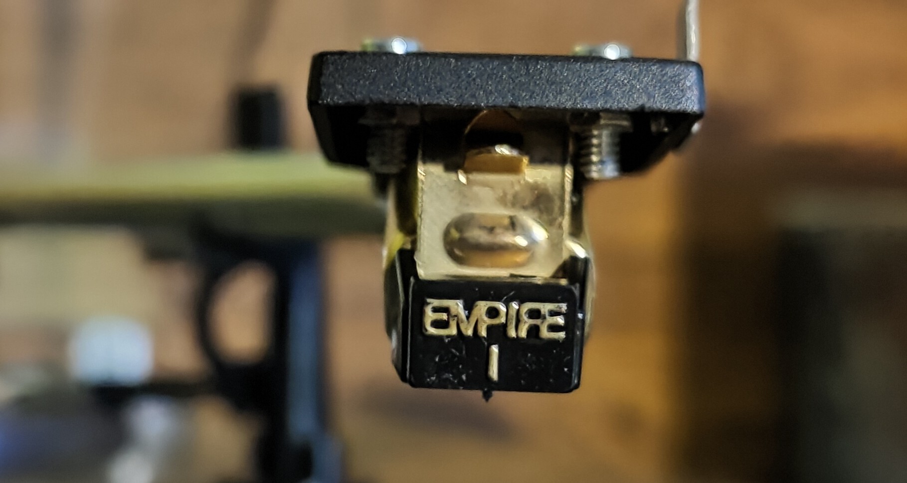

Kupiłem z linku
Poniżej fota mojej igły, napis mówi że empire
Co do mierzenia nie mam pojęcia jak to się robi, poszukam jakiegoś opisu tej procedury chociaż mam obawy żeby czegoś nie uszkodzić... Na codzień raczej operuje zwierzęta, słabo u mnie z elektroniką
Pozdrawiam serdecznie
- Posty: 45199
Re: Następca AT 95e do gramofonu Sony PS 4300
Jak Cantilever pisze "nowa igła" to znaczy zwykle że retip, a oprawka została oryginalna. Zresztą, pytaj sprzedawcy co Ci sprzedał.
Bardzo proste. Mierzysz oporność między biegunami dla lewego kanału (plus i minus) oraz prawego kanału i masz pomiar generatora.
