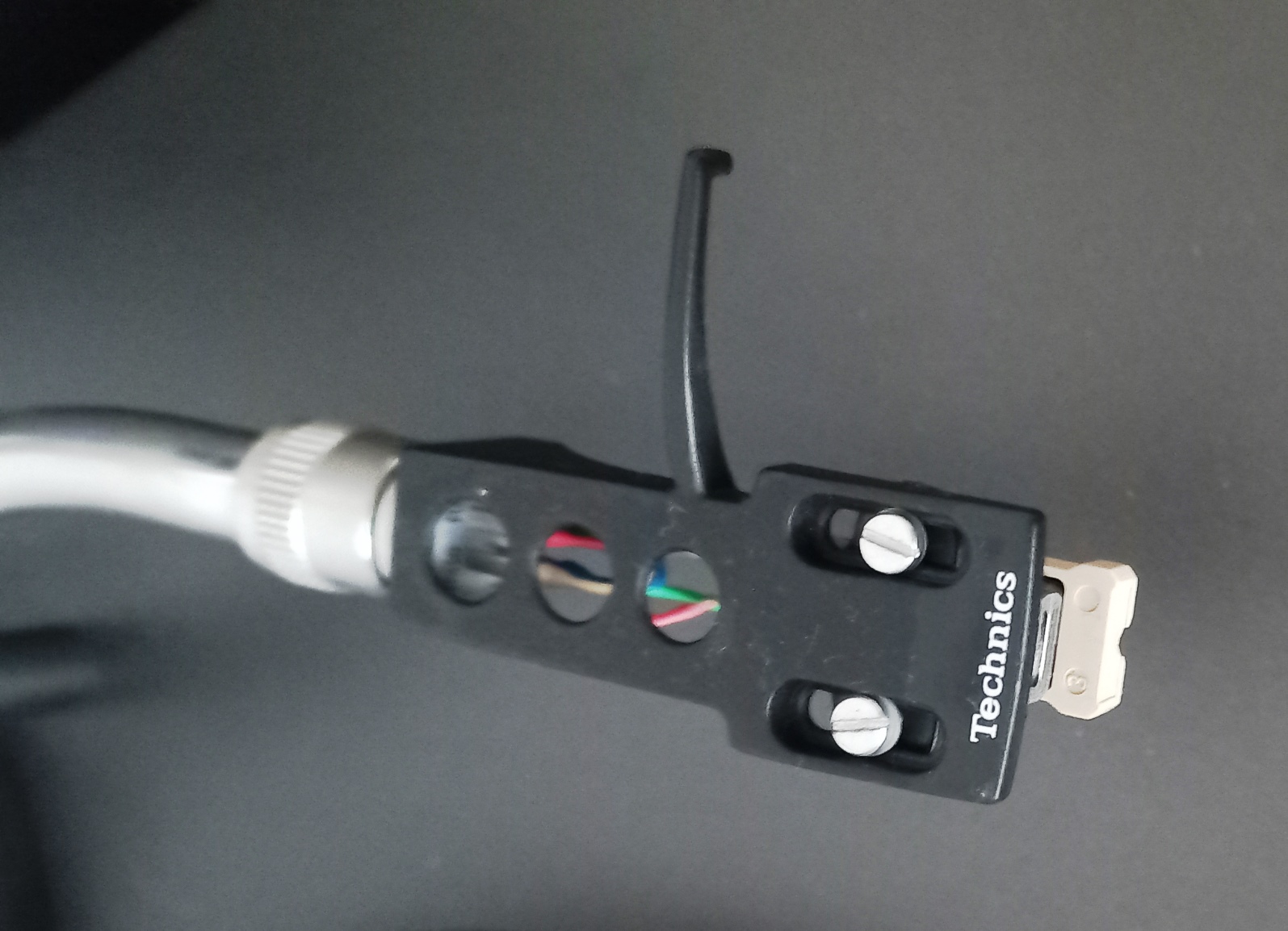

Proszę o pomoc. Samodzielnie niczego nie rozkminię, mimo prób. Po prostu pewnych kwestii nie rozumiem.
Poniże zdjęcia mojej wkładki i igły- identyfikacja jako shure 75-6. Igły nie znam, ani rodzaju ani przebiegu.
Nowy ror i i chciałby wymienić i jedno i drugie, bo np. igła już coś gubi czasem (mimo czyszczenia) kanał lewy, coś jest nie tak. Uzyskiwany dotąd dźwięk jest ok, może minimalnie mógłby być miększy. Słucham szerokiego rocka, trochę metalu, Oldfield czy country, ale i jest teraz często jazz.
