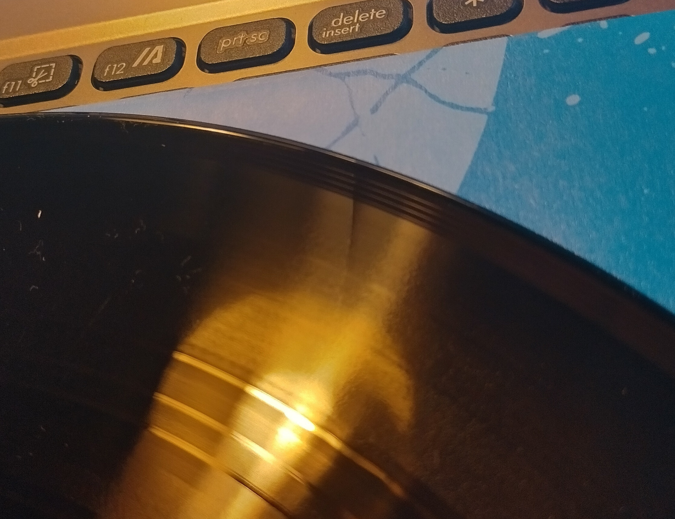

Tak, jest dokładnie pośrodku. Ale sprawdzę jeszcze na obrotach 45, właśnie na takiej płycie zauważyłem wygięcie.
Posty: 45614
Re: Wkładka do Technics SL 3310
#18
Wrzuć foto jako załącznik, a nie jakieś linki do gdrive, bo to nie wyjdzie.

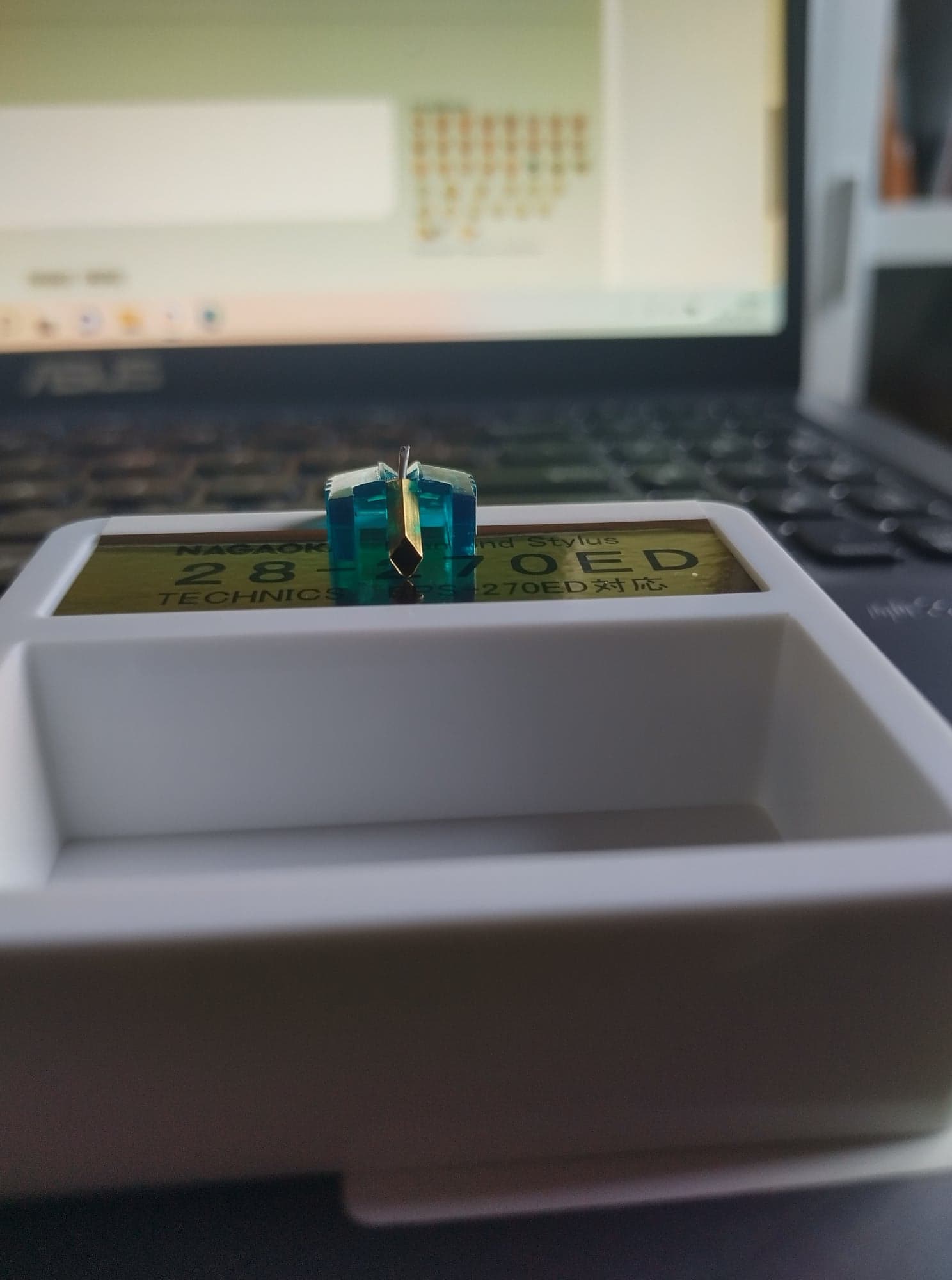

Nie poleciało ci ramię po macie albo płycie przy opuszczonej pozycji?
Bywa też tak że ktoś niepowołany się dorwie do gramofonu i wychodzą podobne kwiatki.

Ewidentnie skrzywiona, tak, a "jak do tego doszło? nie wiem" :morda:

Nic mi o tym nie wiadomo , ale nie było mnie kilka dni w domu ... , myślę że nikt się nie dotyka :D
Ja to zauważyłem po przesłuchaniu pękniętej płyty , kilka centymetrów. Po kilku trzaskach wyłączyłem, ale może od tego ?

Spokojnie mogło skrzywić igłę, dobrze że tylko skrzywiło, jakby "wpadła" w szczelinę to by mogło ją urwać :D :D .
