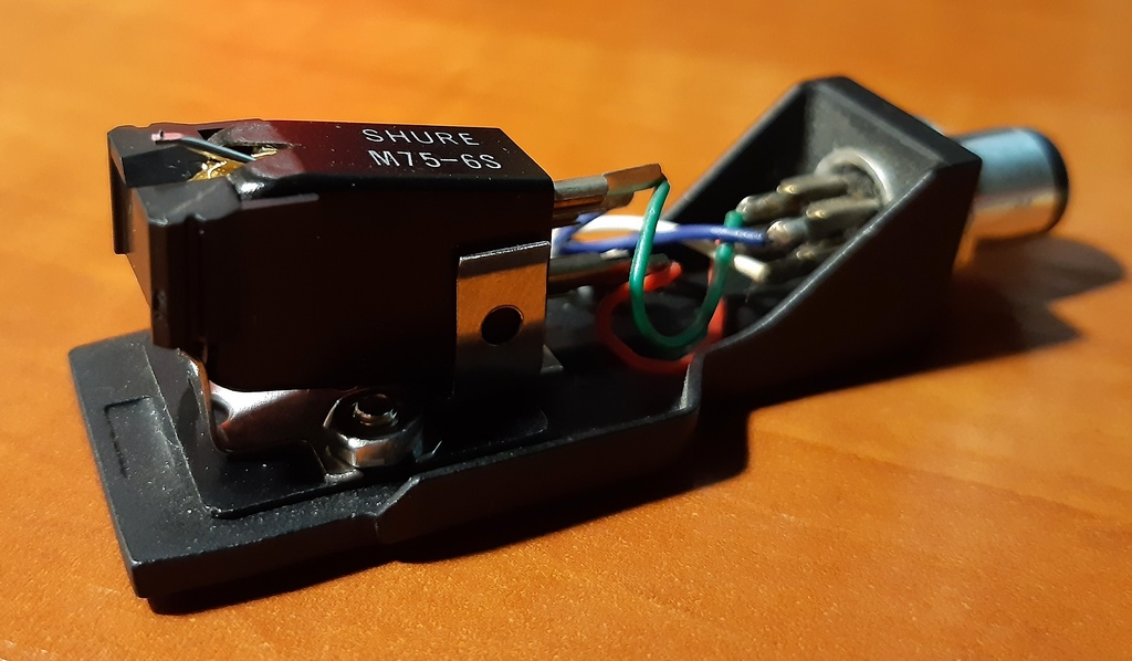

cobra
Posty: 1222
Gramofon: SL-Q33
Lokalizacja: W-wa
Re: Shure M75 - jaka igła?
#26
Post autor: cobra »
09 wrz 2020, 17:28
Są egzemplarze M75/M91 które mają front odkryty, bez plastiku - do takich siłą rzeczy pasuje wszystko, bo nie ma ograniczenia.
Taką właśnie mam:

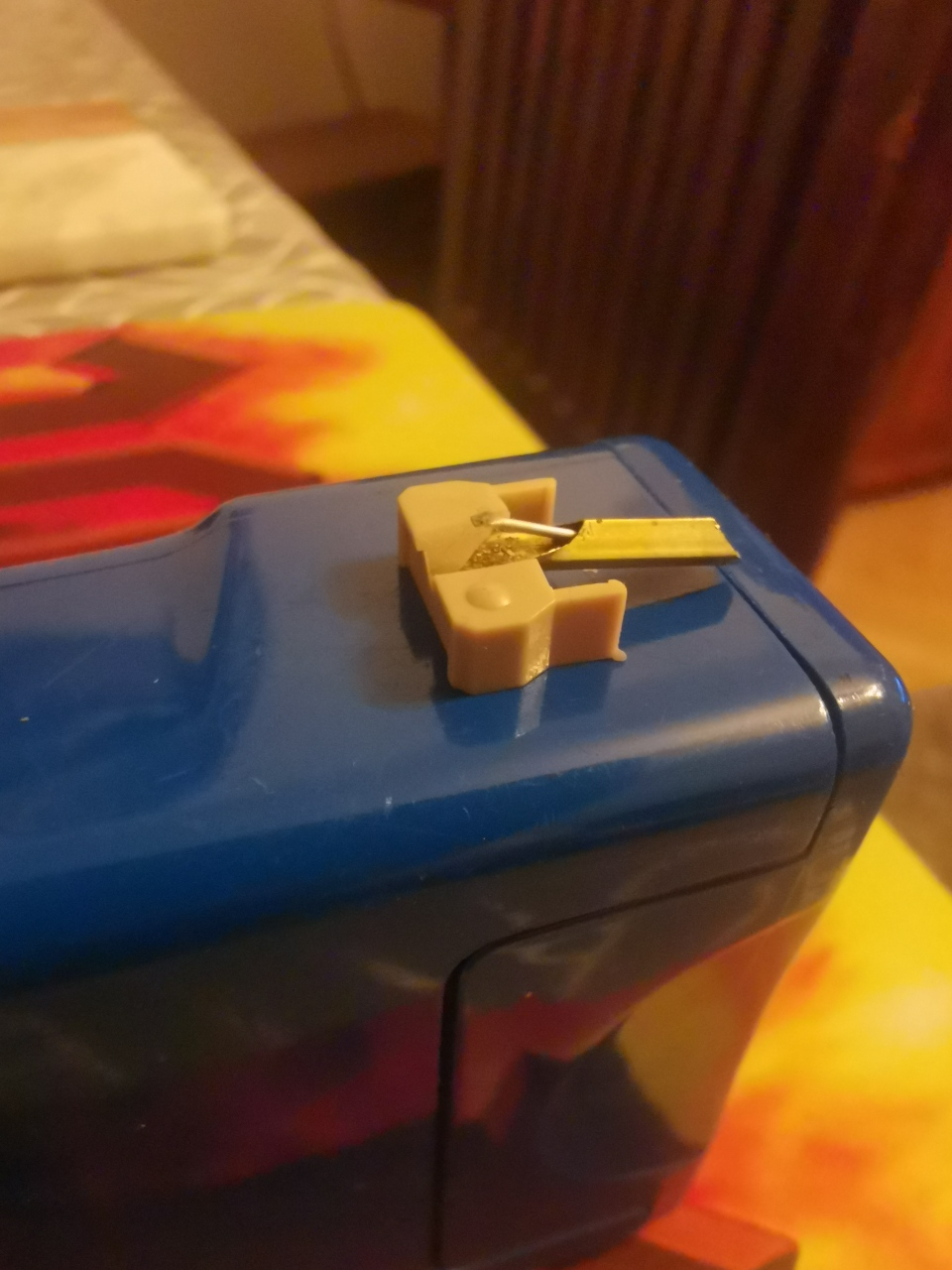

Daro67
Posty: 43
Rejestracja: 03 lis 2022, 15:53
igła do Shure M75 6S
#27
Post autor: Daro67 »
No i zniknął mi watek w którym pisałem a dostałem od Was kilka fajnych podpowiedzi. Uściślając potwierdzam, że wkładka w moim nowym sprzęcie to jak w temacie natomiast igła nie ma jakichkolwiek oznaczeń ( foto ). Prośba o podpowiedź jaką igłę polecicie tak do 200,- PLN i najlepiej gdzie ją nabyć ?
pozdrawiam
Posty: 4213
Re: igła do Shure M75 6S
#28
https://www.thakker.eu/tonnadeln/thakke ... de/a-9992/ - taką miałem. sprzedałem całość, wkładka z igłą grają nadal i aktualnie wiszą na bazarku.
