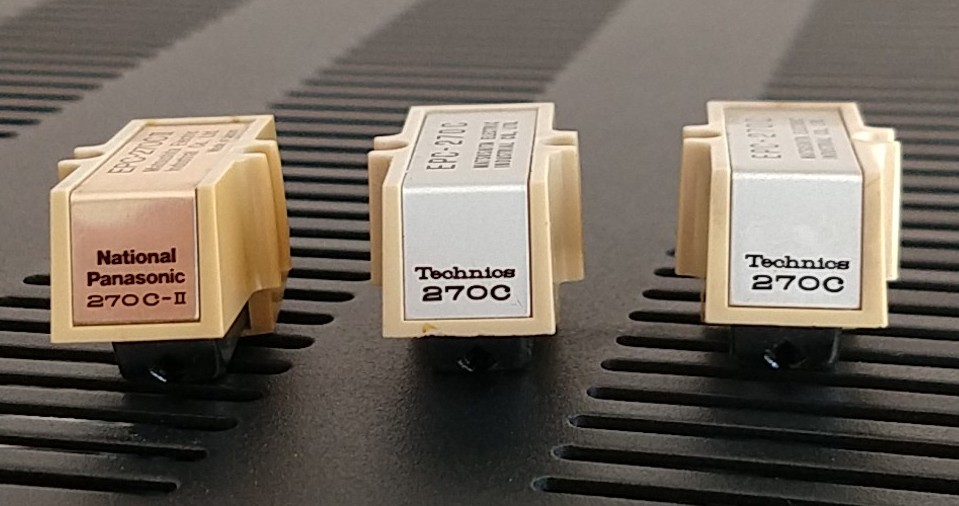

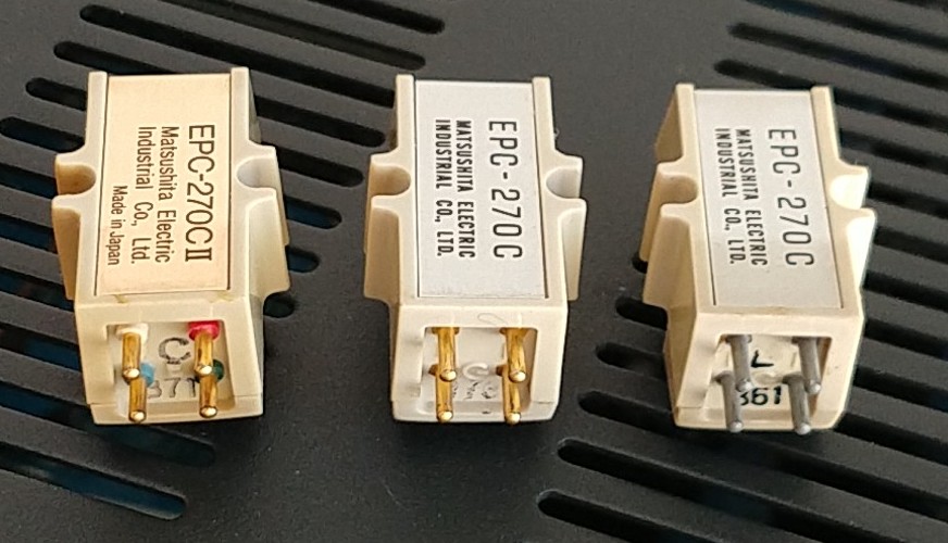

Tak dla potomnych, wrzucam fotki 270-tek:
1. 270C-II
2. 270C złocone konektory
3. 270C cynowane konektory
Wszystkie sprawdzane z tą samą igłą Jico EPS-270 jak już opisywana wyżej.
270C-II brzmi na moje ucho miękko, ciepło i ma mniej wysokich tonów a więcej basu, mniej szczegółowa niż zwykłe 270C.
Między złoconą a cynowaną 270C słyszalnych różnic nie ma - obie grają równo, umiarkowanie detalicznie, więcej wysokich tonów niż w 270C-II
i zdaje się przez to mają minimalne tendencje do pokazywania sybilantów. Brzmienie zbliżone do EPC-U25 1/2'' i EPC-P24 T4P ale jednak trochę spokojniejsze, bardziej równe, mniej podkreślone skrajne pasma i jak na moje ucho 270-tki brzmią przyjemniej niż U25 i P24.
To tanie i dobre wkładki. Zatrzymam do zabawy wersję 270C - więcej detalu i bardziej wyrównana charakterystyka.
1. 270C-II
Ostatnio zmieniony 11 lut 2019, 11:12 przez koscidogitary, łącznie zmieniany 1 raz.

Zmierzyłem wkładki (igły były wyjęte), wartości podane są w zakresie od/do ponieważ kanały L/R moich wkładek mają niejednakowe wartości.
EPC-270C
DCR = 431-480 Ohm
L (@81kHz) = 498-526 mH
Veff (@3,150kHz) = 452-459mV(*) (Soundcard Scope v1.46, sygnał generowany płytą TACET Vinyl Check, te same ustawienia gramofonu)
EPC-270C-II
DCR = 409-417 Ohm
L (@81kHz) = 540-556 mH
Veff (@3,150kHz) = 431-463mV(*) (Soundcard Scope v1.46, sygnał generowany płytą TACET Vinyl Check, te same ustawienia gramofonu)
(*) Bezwzględna wartość napięcia generowanego przez wkładkę może być inna, pomiar dokonany był "oscyloskopem z karty dźwiękowej", do tego dochodzi takie czy inne wzmocnienie preampu - pomiar ten miał jedynie pokazać ewentualne różnice ilościowe pomiędzy wkładkami.
Nawiasem: przy podłączeniu oscyloskopu bezpośrednio pod wkładkę (270C) pomiar wskazywał napięcie ~3mV @3,150kHz co jest blisko wartości katalogowej (3.2mV @1kHz).
Płyta TACET ma bardzo krótkie sygnały testowe @1kHz stereo, dlatego korzystałem z sinusa @3,150kHz, który trwał dłużej i łatwiej mi było wykonywać pomiary.
Takie wnioski mi się nasunęły:
C-II ma niższą rezystancję i wyższą indukcyjność (większy/mocniejszy magnes), gra cieplej, więcej basu, mniej sopranu.
C ma wyższą rezystancję i niższą indukcyjność (mniejszy/słabszy magnes), gra jaśniej, szybszy bas, więcej sopranu.
Obie wkładki generują podobną wartość napięcia (za preampem).
EPC-270C
DCR = 431-480 Ohm
EPC-270C-II
DCR = 409-417 Ohm
