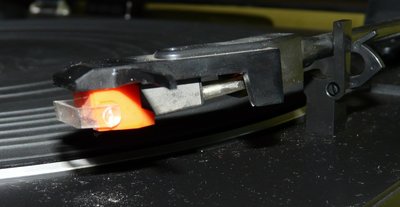

Pytanie w takim razie jaką masz wkładkę? Jeśli nie ma ona żadnych napisów i/lub nie jesteś w stanie jej zidentyfikować to cyknij fotę ;)

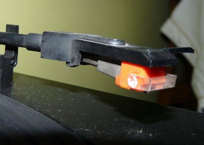

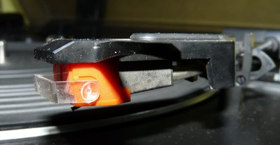

Witam,
Niestety na wkładce nie ma żadnych napisów, chyba że muszę ją odkręcić od ramienia i tam coś będzie.
W takim razie załączam fotki.
Posty: 45340
JVC AL-E51BK jaką igłę kupić
Tak, ta igła z allegro będzie dobra.
Model wkładki to Audio Technica AT-3600.
