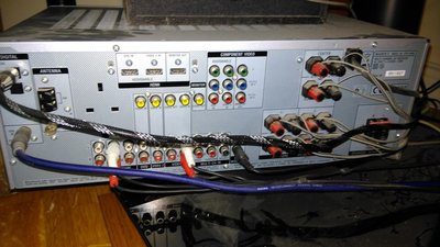

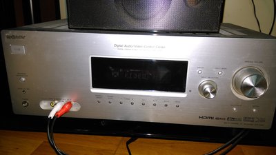

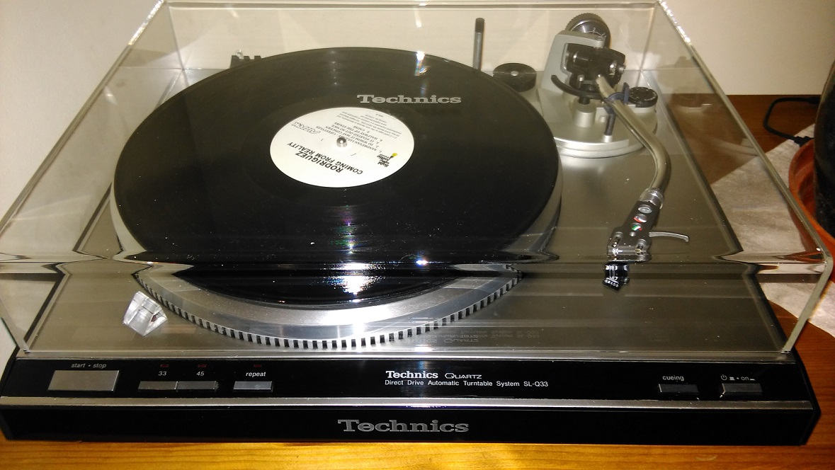

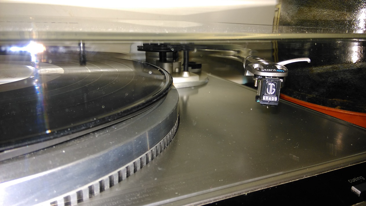

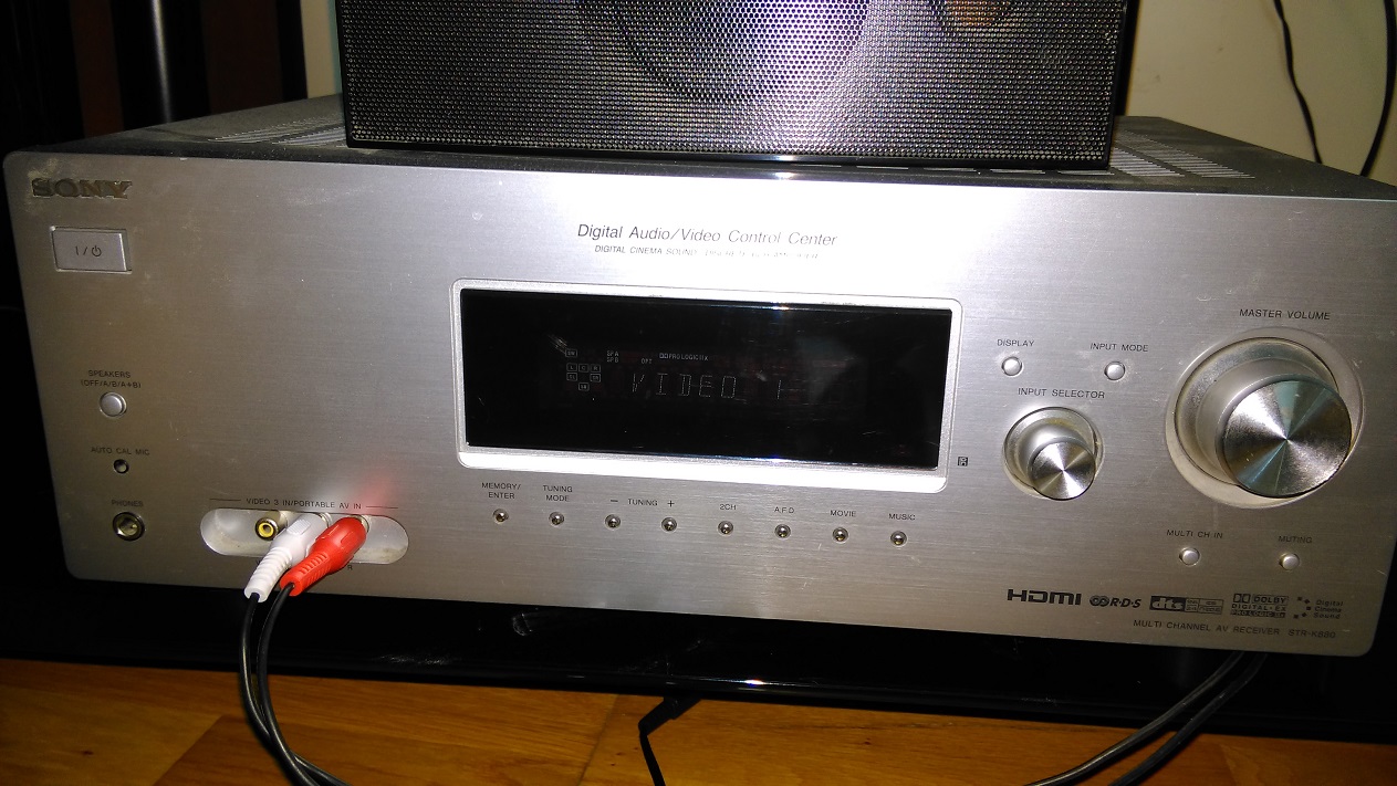

WItam ponownie i niewykle wdzieczny forumowiczom za pomoc przy wyborze gramofonu przechodze do kolejnego, ostatniego mam nadzieje etapu kompletowana mojego zestawu .w tej chwili jest :
technics sl-q33
wkladka GRADO prestige green1
amplituner sony do kina domowego
i .....gra to cicho..
bardzo cicho
mialem stantona t55 i on mial z tylu maly przelacznik ,domyslam sie ze od wbudowanego przedwzmacniacza...? bo stanton gral ,daleko od idealu ,jednak znacznie glosniej
domyslam sie ze brakujacym elementem ukladanki bedzie przedwzmacniacz ,jednak zamieszczam zdjecia calego sprzetu bo ,sam w tej dziedzinie ekspertem nie jestem a na forum ,jak zdazylem sie przekonac ,takowych nie brakuje...

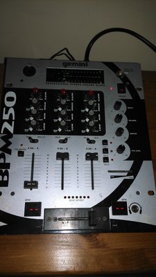

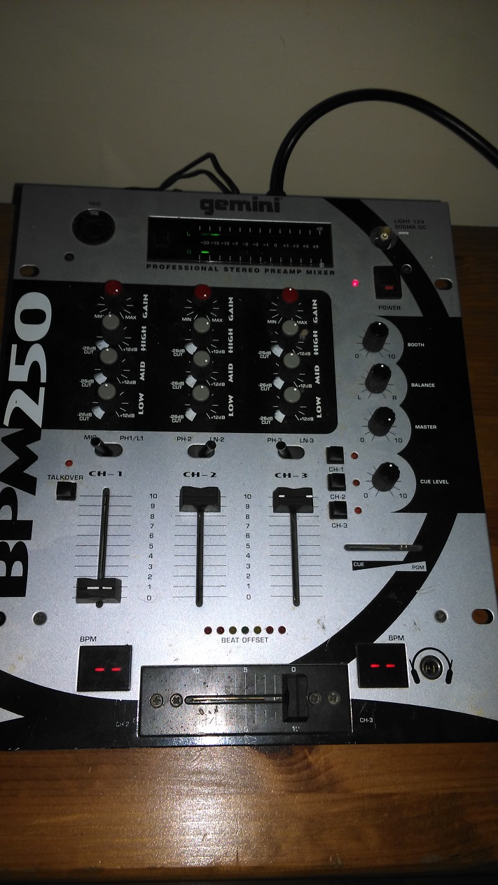

Re: Zestaw i brakujący element... (preamp)
ok,dzieki ,mikser ktory posiadam nie dziala ,kolega dal mi tez swoj ,wprawdzie nie jest to typowo dedykowany przedwzmacniacz gramofonowy ,ale dziala ,choc nie jest w najlepszym stanie i mam wrazenie ze troche ..buczy...zalaczam zdjecie
